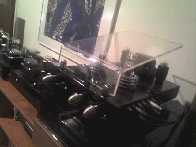

Το μπλέ είναι δεν είναι τρία εκατοστά 3Χ3. Οπότε χωράει μάλλον άνετα! Το μαύρο που ήταν μεγαλύτερο είναι 4πλάτος Χ 3ύψος + πλακέτα κλπ...
Δεν ξέρω όμως για το μήκος με το μοτέρ...
εμ με το μοτερ λεμε.
βρηκα ενα pdf που δειχνη 6.5 εκ.
Nαι το μπλε μοτοραιζ..πρεπει ναχει μηκος 6-7 εκατοστα,,το χρησιμοποιω με RF εντολες και δουλευει πολυ καλα στον προενισχυτη μου..απλα θελει χωρο εντος και για τον δεκτη,,οπως και τις καταλληλες τασεις.
Κάπου τόσο είναι. Άστα back!
Και εγώ θέλησα να κάνω την ίδια δουλειά και δεν χώραγε με τίποτα.
