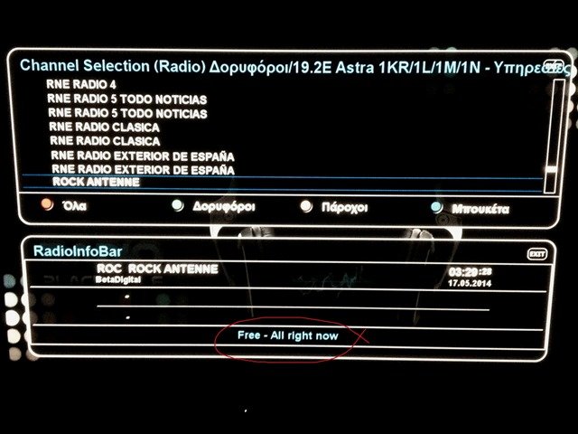

Χτες αργά το βράδυ ακούγοντας μουσική από διάφορους ραδιοφωνικούς σταθμούς πρόσεξα πως κάποιοι γερμανικοί σταθμοί εκπέμπαν και radio data system στο δέκτη, όπως τηλέφωνα εκπομπής, τίτλος και καλλιτέχνης τραγουδιού κ.α :smile:

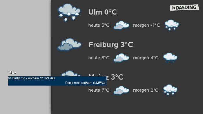

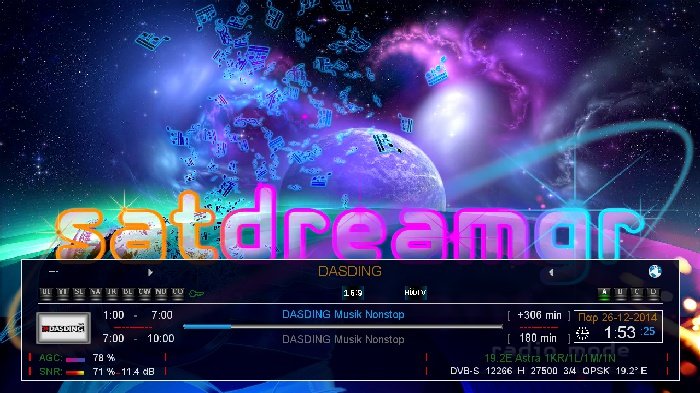

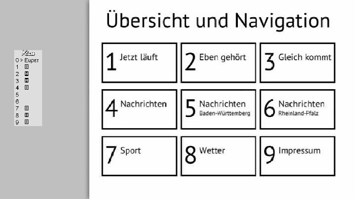

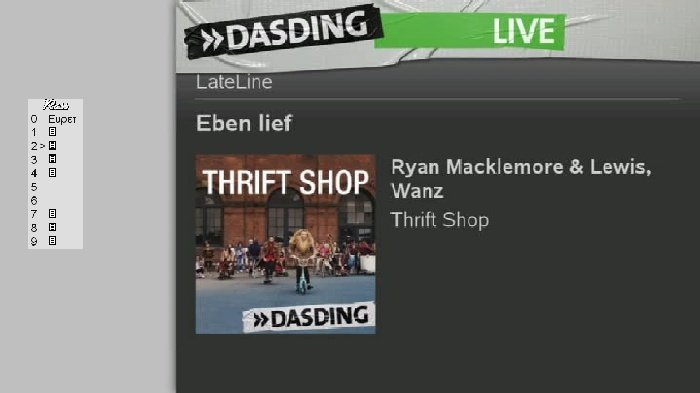

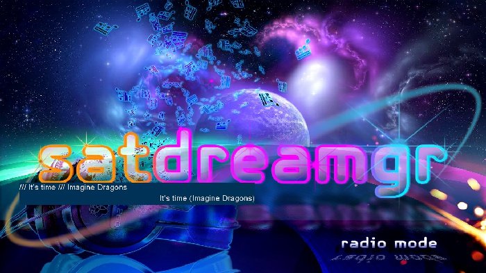

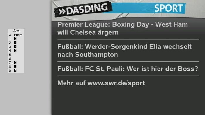

Έχοντας το satdream αυτή τη φορά, έκανα zapping στα ραδιόφωνα και βλέπω οι πληροφορίες στα γερμανικά ραδιόφωνα είναι περισσότερες του rds, σε μορφή τηλεφημερίδας.
Ίσως, λόγω του hddtv αλλά εγώ το έχω απενεργοποιημένο.
Χρειάζεται λίγο χρόνο να φορτώσει τις πληροφορίες,
και πατώντας το κουμπί ttx, εμφανίζεται ο πίνακας με το πληκτρολόγιο.
Κάθε νούμερο και μία πληροφορία..
