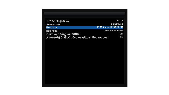

πριν κάνεις scan πρέπει να ρυθμίσεις σε ποια πόρτα του diseqc έχεις συνδέσει τον κάθε δορυφόρο

Re: VU+ Uno is coming ........
Αυτή η καρτέλα που μου έδειξες είναι ακριβώς έτσι... :/
Επίσης όταν είναι ανοιχτός ακούγεται αρκετά το ανεμηστιράκι, και ακούγεται και για πολύ ώρα και αφού τον βάλω σε standby(βασικά δεν έκατσα να περιμένω τόση ώρα ώστε να σταματήσει και το έκλεισα απο τον διακόπτη τάσης πίσω, αρα δεν είμαι σίγουρος για πόση ώρα θα τρέχει...)
και έχεις όντως στην α τον astra και στην β τον hotbird?στην ίδια καρτέλα δοκίμασε και την επιλογή ριπή τόνου Α/Β (tone burst)
Ναι, αλλά στον Astra δεν έχει το 1H/1KR/1L/1M
και στον Hotbird το 6/8/9
παίζει ρολο αυτο; αυτα που εχεις στο δικο σου ειναι transponders; μπορει να ειπα βλακεια αλλα στο blindscan μου λεει οτι δεν βρισκει transponders
Του έβαλα toneburst A και μεχρι στιγμης μονο στον astra έχει βρει 67,(48%)
Αναμένω και θα σου απαντησω,
Λοιπόν έκλεισα την αναζήτηση για τον astra, και το εβαλα να κανει αναζητηση και με τους 2, μέχρι στιγμής 35% έχει 510 κανάλια!!
Άρα ο τρόπος με το toneburst Α μάλλον βοήθησε!
