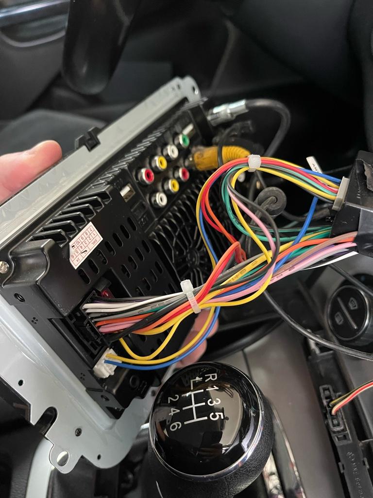

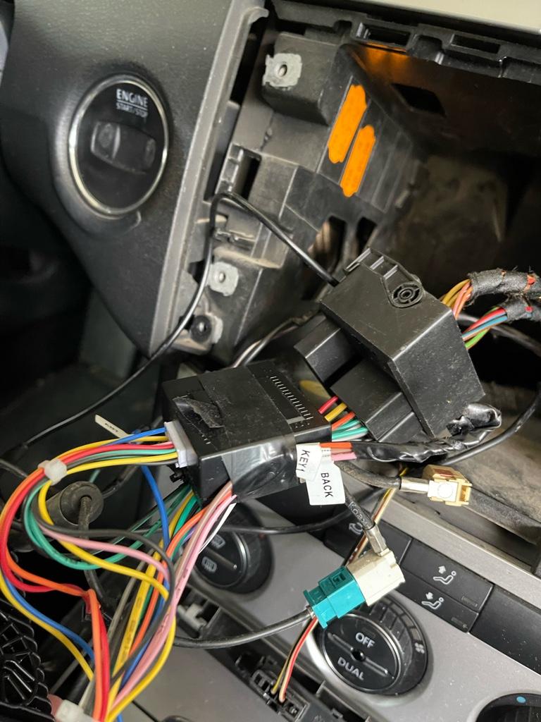

Καλημέρα, παιδιά την βοήθεια σας μιας και βλέπω το κατέχετε. Έχω το συγκεκριμένο μηχάνημα εδώ και καμία δεκαριά μέρες. Το πήρα από AliExpress γύρω στα 90€. Να πω την αλήθεια το περίμενα χειρότερο αλλά είναι πολύ καλό. Εκτός από ένα θέμα που δεν μου αποθηκεύει τους ραδιοφωνικούς σταθμούς και την ώρα αν παραμείνει το αυτοκίνητο σβηστό πάνω από μια ώρα περίπου. Όσον αφορά την ώρα το έλυσα βάζοντας να συγχρονίζει με το gps όποτε περίπου στα 10 δευτερόλεπτα κλείδωνει το gps και η ώρα είναι οκ. Αλλά με τους σταθμούς δεν έχω βγάλει άκρη. Το πήγα σε ηλεκτρολόγο και τσεκάραμε τις συνδέσεις και είναι οκ. Κίτρινο από μπαταρία με συνεχόμενο ρεύμα για μνήμες και κόκκινο στο κλειδί όπου βγάζοντας το κλείνει και η μονάδα. Τι κάνω λάθος; Κάπου αναφέρεις μια ρύθμιση να κλείνει η cpu μετά από κάποιο χρονικό διάστημα. Δεν μπορώ να βρω τέτοια ρύθμιση . Συγνώμη για το μακροσκελές μήνυμα αλλά μου έχει σπάσει τα νεύρα. Κάθε βοήθεια πολύτιμη

Καταρχήν τι αυτοκίνητο έχεις και γράψαμε μας και λίγο από τις δύο φύσεις που είχε μέσα ποια έχεις συνδέσει;
Εγώ όταν είχα βάλει την iso φυσά που δεν διάβαζε εντολές can bus και λοιπά ναι μεν έσβηνε το μηχάνημα αλλά έμεινε ανοιχτο στο παρασκήνιο και τραβάγε μπαταρία.
Μετά έβαλα την άλλη φύσα που είναι ειδική για vw group που την είχε και αυτη μέσα και όλα λύθηκαν.
Φαντάσου δεν χρειάστηκε να βάλω ούτε εντολή για την όπισθεν για την κάμερα πίσω.
Διαβάζει ανοιχτές πόρτες κλπ μόνο του.
Θα κοιτάξω μετά να σου πω ακριβώς που έχει τη διαδρομή για το πότε θα σβήνει πότε η θα μπαίνει σε αναμονή το android.
Η μνήμες πάντως με τη συνδεσμολογία που το έχω κάνει εγώ είναι πάντα αποθηκευμένες δεν σβηνει.
Την ώρα την παίρνει αυτόματα από το gps και στο δικό μου μετά από λίγα δευτερόλεπτα.
Ο κωδικός για το μενού για τις ρυθμίσεις που είναι κλειδωμένο είναι μηδενικά ή οκτάρια 888888
Από εκεί μπορείς να αλλάξεις και το χρώμα του φωτισμού στα πλήκτρα καθώς και άλλα πολλά ακόμα.

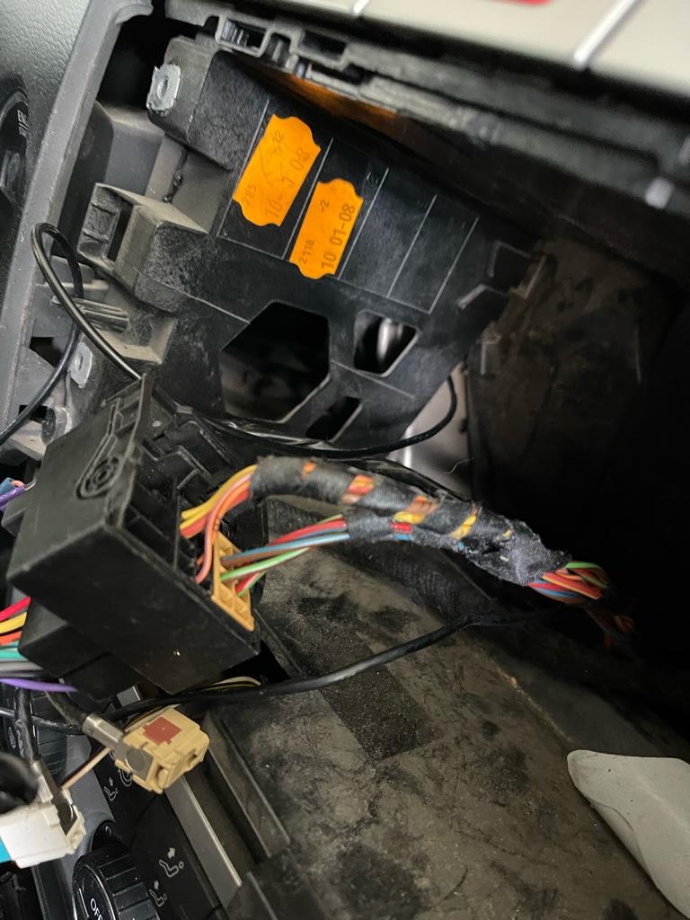

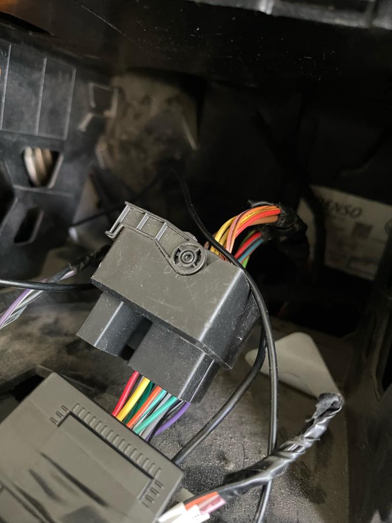

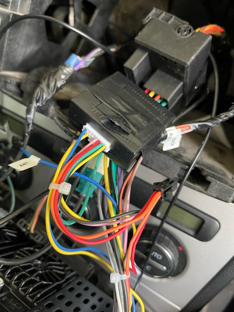

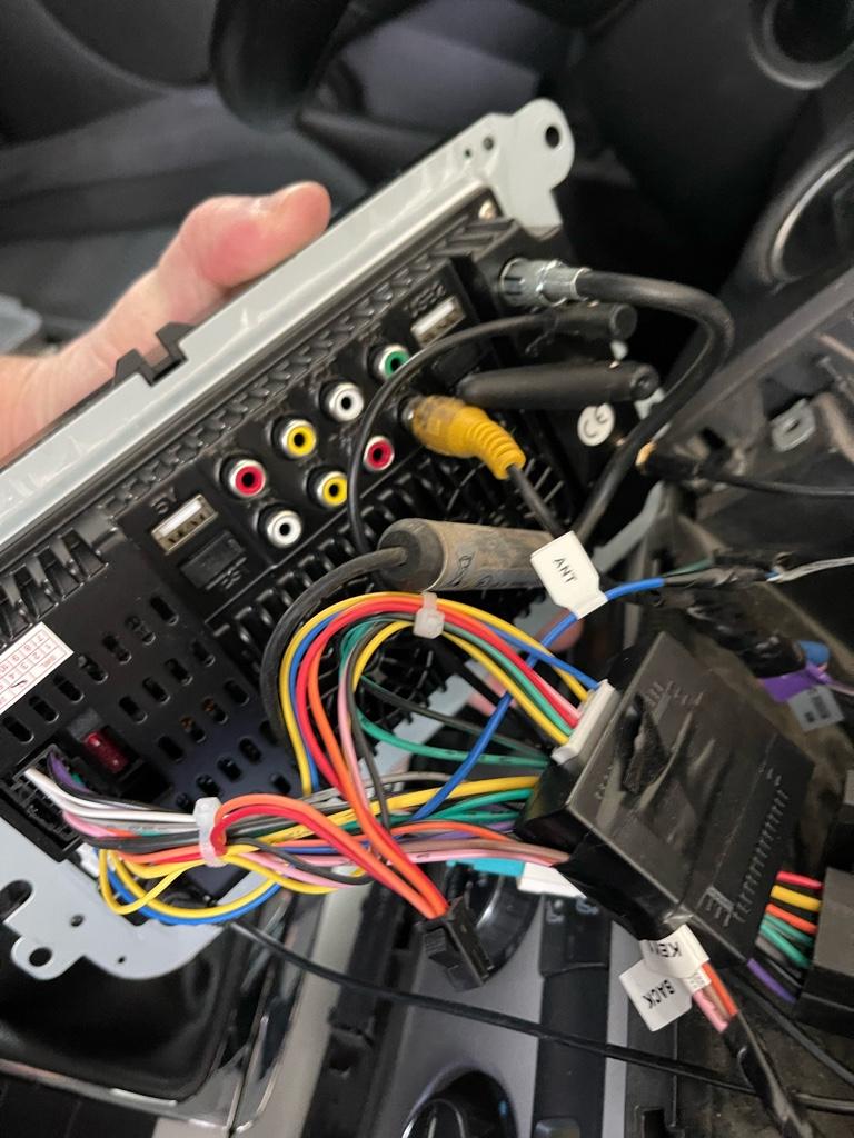

Το αυτοκίνητο μου είναι Passat του 2008. Οι ενδείξεις λειτουργούν κανονικά (πόρτες ανοιχτές κλπ). Σου επισυνάπτω φωτο με την συνδεσμολογία.
