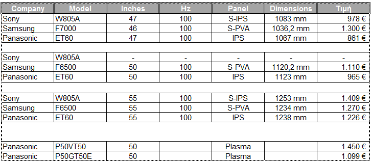

Καλησπέρα,
Τα κριτήρια επιλογής είναι :
1. Tv Series ποιότητας 720p
2. Movies ποιότητας 720p
3. Gaming ( Sport Games, ποδοσφαιράκι και Μπάσκετ)
4. και φυσικά τηλεοπτικό ( ειδήσεις, εκπομπές κτλ)
α. 100 hz
β. εύρος τιμής <1.400
γ. Να μην γυαλίζει η Οθόνη.
Η εκτίμηση που έχω είναι ότι τις απαιτήσεις μου θα τις κάλυπταν όλες οι παρακάτω τηλεοράσεις,
οπότε σαν κριτήριο έχω βάλει το αισθητικό και πως θα ανταποκριθούν σε τηλεοπτικό σήμα.
Ι) Ποιά έχει το καλύτερο τηλεοπτικό ;
ΙΙ) Θα διάλεγα την F6500 αν είχε άλλη βάση από την Quad, υπάρχει περίπτωση να βρω άλλη βάση ;; (Δεν θέλω επιτοίχια)
Σας ευχαριστώ,

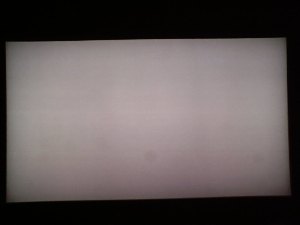

Μήπως μπορεί κάποιος να μου εξηγήσει τι είναι αυτό το : Banding / Dirty Screen Effect.
Διαβάζω μια κριτική που την θάβει τη Sony.
Βλέπω κάποια βιντεάκια αλλά δεν καταλαβαίνω τι εννοεί ο ποιητής
Είναι να μην σου πετύχει βασικά. Σε γρήγορη οριζόντια κίνηση (κυρίως σε αγώνες ποδοσφαίρου) φαίνονται λωρίδες ακανόνιστου σχήματος πιο σκούρες από ότι το υπόλοιπο panel.
Banding=μπάρες κατά μήκος ή πλάτος της οθόνης
http://ww2.justanswer.com/uploads/PlasmaLCDPro/2009-09-06_185007_banding_Sharp.jpg
Dirty screen=σημεία που έχουν αλλοιώσεις (σαν να είναι "βρώμικο" το πάνελ)...

Και εκει που τα ειχα ολα κανονισμενα, επιβεβαιωσα οτι χωραει ο χωρος το πλατος 125 εκατοστων της 55'' w805 και επεισα οτι δεν θα φαινεται ασχημη, διαβαζω τα προβληματα της.
Φοβερο uniformity, dse, banding τα οποια ειναι και περισσοτερο εμφανη στις μεγαλες ιντσες
Και σκεφτομαι μηπως τελικα παω σε πλασμα και συγκεκριμενα στην 50st60 που διαβαζω ως την value for money της χρονιας.
Ειναι κανεις να μου πει προσωπικες γνωμες για την 55w805 μηπως και με καθυσηχασει?
