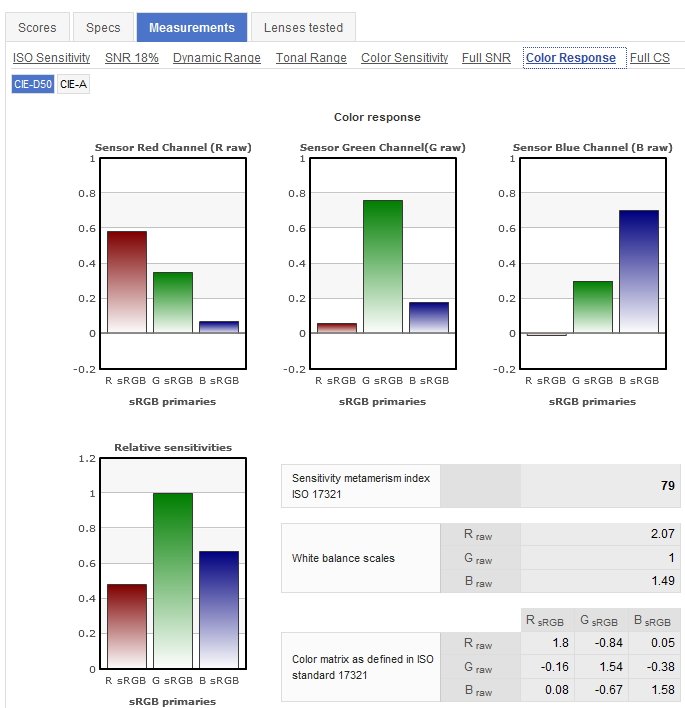

οσο μεγαλύτεροι είναι οι συντελεστές για να γίνει ο χρωματισμός μετασχηματισμός απο τα raw δεδομένα σε RGB (αυτό που κάνουν τα προφιλ *.dcp της Adobe Neutral, Faithfull κλπ) τόσο πιο εμφανής γίνεται ο θόρυβος. Κυρίως χρωματικός. Δες για την 40D τον πινακα 3Χ3 Κάτω δεξιά.

Πολυ κατατοπιστικος ο πινακας, αλλα... δεν καταλαβα τιποτα...!!! ετοιμασου για σεμιναριο απο κοντα τις γιορτες...

Το πιο απλο που μπορείς να καταλάβεις είναι:
Αν τα πίξελ RGB της μηχανής αντιστοιχούσαν ακριβώς στα RGB του sRGB όλοι οι διαγώνιοι συντελεστές θα ήταν 1 και όλα τα υπόλοιπα μηδεν. Τώρα για να πάρεις σωστό χρώμα πρέπει να πολλαπλασιαστούν με τον συντελεστή. Κάθε τέτοιος πολλαπλασιασμός αυξάνει και τον θόρυβο όπως γίνεται και με το WB αλλά και με saturation, sharpness, contrast κλπ.
