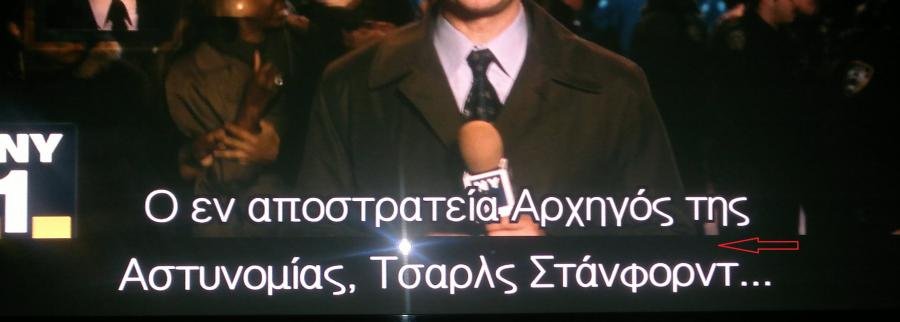

τα βρηκα σχεδον ολα.
αυτο που δεν βρηκα-εαν υπαρχει ρυθμιση-ειναι η αποσταση των 2 σειρων στους υποτιτλους.
υπαρχει καποια ρυθμιση?

Απάντηση: WDTV LIVE gen3
που αλλάζει η γραμματοσειρά, να γίνει πιο παχιά;
γιατί αυτό που βρήκα μόνο είναι να αλλάζει το περίγραμμα σε πιο παχύ και μόνο αν παίξω με την κωδικοποίηση (UTF-8, CP1253) να έχει κάποια διαφορά αλλά μετά χάνω το τονισμένο άλφα κεφαλαίο.
Υπάρχει κάποια άλλη ρύθμιση;
Re: WDTV LIVE gen3
Δεν υπαρχει.
Re: WDTV LIVE gen3
Μονο κωδικοποιηση, μεγεθος, χρωμα και τοποθετησεις βλεπω να εχει. Δεν εχει font types, και font styles. Εκτος και αν μπορεις να το μονταρεις με καποιον τροπο.

Re: WDTV LIVE gen3

Re: WDTV LIVE gen3

Αν το κρατήσει και τους συνηθίσει, μετά θα του φαίνονται χοντροκομμένοι οι υπόλοιποι υπότιτλοι... :laugh:

παντως ειναι αρκετα αραιοι και νομιζω οτι ειναι κουραστικο.
Re: WDTV LIVE gen3
Tους ίδιους υπότιτλους έχει και το προηγούμενο live και φαντάζομαι και το hub.
Αρχικά, μου είχε ξυνίσει κι εμένα η απόσταση μεταξύ των δύο σειρών, αλλά στη συνέχεια, για την περίπτωσή μου τουλάχιστον, αποδείχτηκε ότι ήταν καθαρά θέμα συνήθειας...
