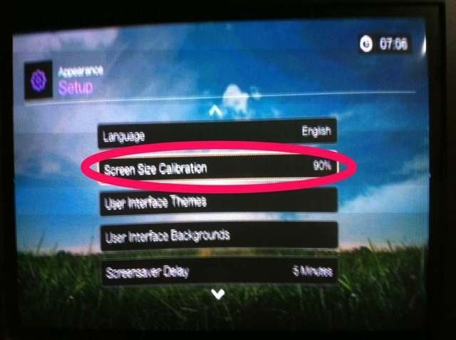

Το πρώτο προβλημα γιατι το μενού βγαίνει έξω απο την οθόνη κάποιο μέρος. Έχω τηλεόραση CRT Samsung 21 ιντσες. Στο προηγούμενο wd tv live gen 2 δεν το έκανε αυτο.
Re: WDTV LIVE gen3
Πρέπει να αλλάξεις τηλεόραση ...
