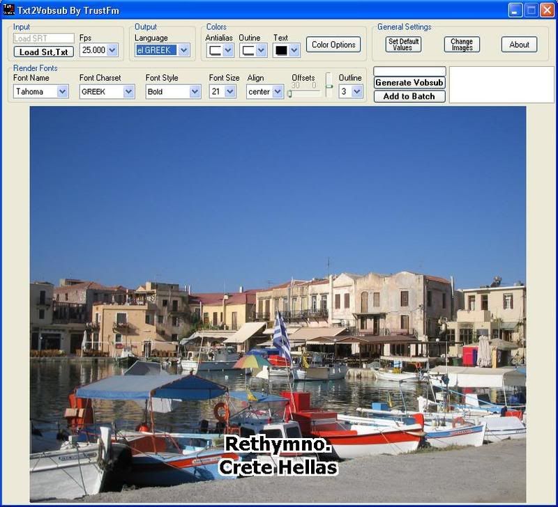

Για αυτούς που έχουν πρόβλημα με τους υποτίτλους έχω να προτείνω αυτό: http://www.trustfm.net/divx/SoftwareTxt2Vobsub.php
Ότι μέγεθος θέλετε, ότι γραμματοσειρά θέλετε!!!
Χρησιμοποιώ αυτές τις ρυθμίσεις σε αρχεία 720p:
Μη σας μπερδεύουν τα χρώματα, στο WD τα δείχνει ανάποδα, δεν ξέρω γιατί μη με ρωτάτε...
