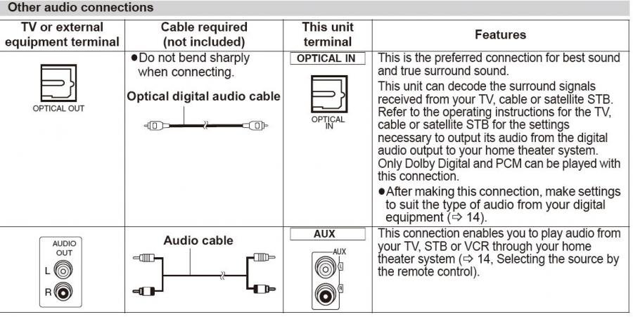

Καλησπερα σε όλους!(Πρωτο post)
Εδω και ενα μηνα πηρα την Panasonic 42G10 και μιας που για να δειξει 1080p ήθελε HDMI (με το D-Sub παει μεχρι 736) αποφασισα να παρω τον HDTV live. μεχρις στιγμής όλα τέλεια. Εχθές πηρα ενα Home Cinema της Panasonic το SC PT570 EG K.
Αφου εφτιαξα τα ηχεια τα συνδεσα το WD με την TV με HDMI και με οπτικη τα ηχεια. Εβαλα καποιες ταινίες με Dolby και ολα δουλευαν τελεια. με το που έβαλα DTS δεν έχει ήχο και ουτε το συστηματακι αναγνωριζει σήμα απο DTS οπως γινεται με το DD. Εψαξα στον νετ και ενας είπε οτι εχει θέμα το home cinema αλλα αυτος το σύνδεσε σε PS3 και ειχε βαλει το decoding να γινεται απο τη κονσολα και δουλεψε. υπάρχει καμμία λυση εκτος απο το να μετατρέπω τα παντα σε AC3; Σας ευχαριστω εξ αρχης
Το σύστημά σου λέει ότι έχει DTS decoder...για κοίτα τις συνδέσεις σου αλλά και τις επιλογές του μενού του συστήματός σου.....μήπως κάποιες από τις ρυθμίσεις που έχεις κάνει δεν σου επιτρέπουν να παίρνεις DTS.
Ακυρο φίλε μου ....Δυστυχώς σύμφωνα με τις οδηγίες χρήσεως του μηχανήματος που αγόρασες .....δεν μπορείς να ακούσεις DTS χρησιμοποιώντας την οπτική είσοδο........
Οπότε αναγκαστικά AC3 μετατροπή ή τα γυρίζω πίσω μίας που τα πηρα απο Saturn και πάω για κάτι αλλο. Ευχαριστω για το χρόνο σου!
