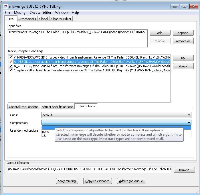

Για δες εδώ http://www.bunkus.org/videotools/mkvtoolnix/faq.html#header_removal_compression
'If your player has difficulties playing such files then it is a bug in that player or in the demuxer but not in mkvmerge. This feature has been part of the Matroska specification since more than six years, and there's no excuse for refusing to add support for it.'
Τα matroska specs είναι ξεκάθαρα. Αν ο προμηθευτής σου δεν τα υποστηρίζει στα μηχανήματα που σου πουλάει ή τα υποστηρίζει μερικώς, δεν φταίει κανένας άλλος παρά μόνο αυτός.

Βρε παλληκάρια , όπως έχουμε ξαναπει και πιο πάνω, η λειτουργία mkv header compression υπήρχε πάντα. ΔΕΝ φταίει ούτε αυτός που κάνει τα mkv's ούτε αυτός που έχει φτιάξει το mkvtoolnix. By default στις παλιότερες εκδόσεις του η λειτουργία ήταν απενεργοποιημένη. Στις νεότερες υπάρχει επιλογή εάν θέλετε στα options να την απενεργοποιήσετε manually. ΣΑΦΩΣ και όλοι οι κατασκευαστές φταίνε εάν δεν συμπεριέλαβαν την υποστήριξη αυτή όταν φτιάχνανε τα firmware τους. Γι αυτό και υπάρχουν κάποιοι οι οποίοι καταλαβαίνουν - εκ των υστέρων - την αστοχία και ανακοινώνουν νέο firmware που διορθώνει την πληρότητα της υποστήριξής τους ( Dune , Xtreamer κ.α.) Είναι υποχρέωσή τους και από την αμεσότητα αυτή κρίνεται και η αξιοπιστία τους απέναντι στην εξυπηρέτηση των υπαρχόντων πελατών τους (αλλά και των μελλοντικών). Τώρα ......τάχουμε ξαναπεί....η WD δεν φημίζεται για την .......σπιρτάδα της σε αυτά τα θέματα......
