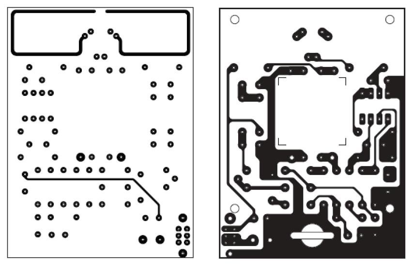

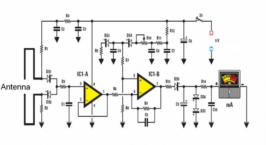

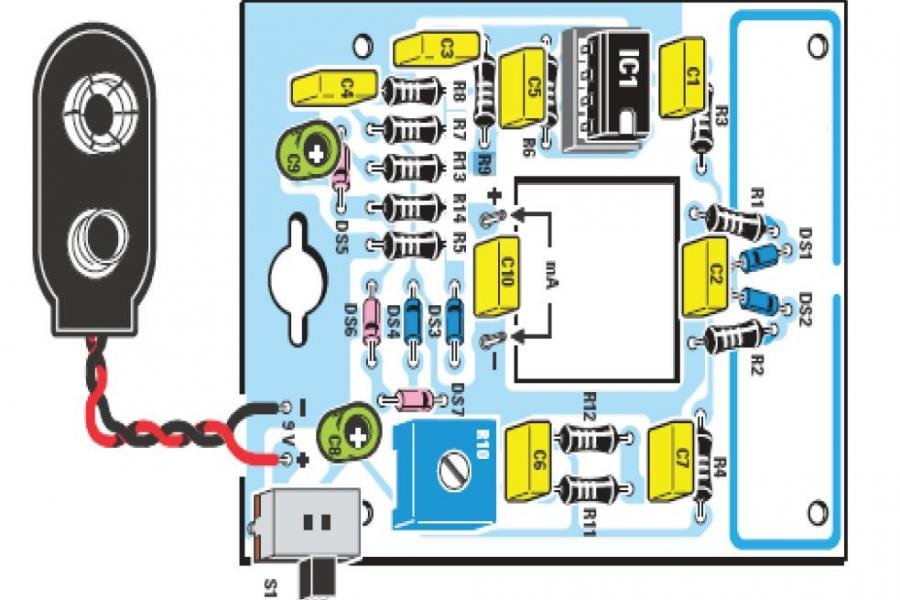

μια κατασκευή της Nuova Electronica που ανιχνεύει αν ο φούρνος σας έχει διαρροή η οχι φαίνεται παρακάτω
attachment.php
attachment.php
attachment.php
τα υλικά είναι τα παρακάτω

επειδή το σχέδιο το είχα βρει παλιά στο νετ δεν εχω κρατήσει το αρχικό λινκ
