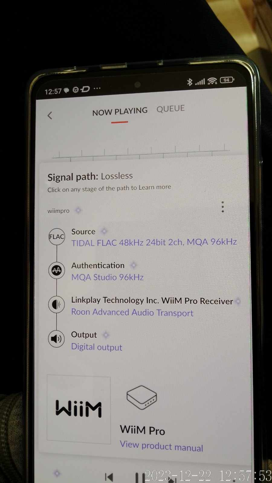

Καλησπέρα, αγόρασα προ ημερών το wiim pro, εγκατέστησα το roon αλλά στο rme adi-2 dac που έχω η δειγματολειψία που βλέπω δεν ανταποκρίνεται στη αρχείο που παίζει δηλ. αν το αρχείο είναι 96 ΗΖ στο dac βλέπω 48 ενώ αν είναι 44.1 το βλέπω κανονικά. Η σύνδεση με το dac γίνεται μέσω coax. Είναι πρόβλημα του roon, του dac, του wiim pro ή κάτι δεν κάνω σωστά?
Αν κάποιος έχει αντιμετωπίσει παρόμοιο πρόβλημα θα ήθελα την βοήθειά του.
Ευχαριστώ

Νομίζω τα έκανα αυτά, να τονίσω ότι όταν παίζει το wiim pro μόνο του το tidal, δηλ. χωρίς το roon η δειγματολειψία στο ντακ είναι η σωστή, φτάνει όμως μέχρι 96 ΗΖ. Νομίζω πως το πρόβλημα μπορεί να είναι στο HQ Player που έχει το roon αλλά δεν μπορώ να το κάνω να παίξει

Δεν ξέρω αν καταλαβαίνω καλά τι λες, αλλά όπως είπα χωρίς το roon το WIIM παίζει σωστά τα αρχεία...
Αφού χωρίς το roon, το wiim μόνο του, τα παίζει κανονικά στο DAC, κάτι θα συμβαίνει με την έκδοση του roon, όπως το υποψιάστηκες.

όχι, έχει ρυθμιστεί στα 24/96 γιατί παραπάνω δεν πάει, αν και η WIIM λέει ότι φτάνει μέχρι 192ΚΗΖ
