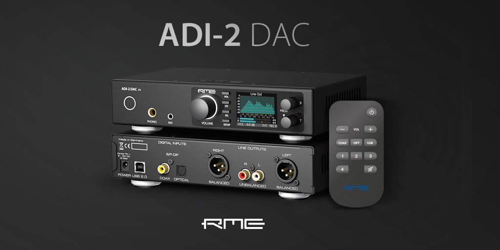

Έγινε και η εξής δοκιμή δηλ το σήμα από το Ultra πήγε με ομοαξονικό στο RME ADI 2 dac και από την αναλογική έξοδο του RME τροφοδοτήθηκε η αναλογική είσοδος του Vibelink .
To ηχητικό αποτέλεσμα ήταν σαφώς βελτιωμένο σε χροιές και βάθος και πλάτος στερεοφωνικής εικόνας

Τροφοδοτήσαμε το RME στην usb τόσο από το Ultra οσο και από ενα macbook 13 του 2012 παίζοντας αρχεία από το Tidal
Το Ultra κέρδιζε στα σημεία το macbook
Αλλά Μιχαλη το μεγάλο μου πρόβλήμα είναι το dac .Θέλω κάτι ουσιαστικά καλύτερο από το RME .Εγινε μια δοκιμή με ενα dac R2R ιδιοκατασκεύή του Savvas X και δεν μπορώ να πώ ότι μας ενθουσίασε .Δυστυχώς μέχρις στιγμής το καλύτερο που ΄χω ακούσει είναι η ιδιοκατασκευή του αχλαδάκια στην εκδοση 9028 με την μεγάλη βοήθεια του Dim -Dim και Savvas X .Επρόκειτο για ενα 'θηρίο' το οποίο το φθάσαμε στην υπερβολή και αν θυμάμαι καλά είχε 7 Sallas και εψηνες φαγητό και με μια κατανάλωση κάπου στα 70 βαττ Η σκηνική εικόνα σε βάθος -πλάτος -ύψος αξεπέραστη

Το DAC σου το ξέρω, είναι ήδη πολύ καλό. Για να πάς σε κάτι καλύτερο και να αντιληφθείς πραγματικές διαφορές και όχι απλώς μία άλλη γεύση, λίγο διαφορετική, πρέπει ν' ανέβεις πολύ ψηλά, πρέπει να δώσεις πολλά, πάρα πολλά χρήματα. Δυστυχώς...
Έχεις μήπως πειραματιστεί να αλλάξεις την τροφοδοσία του RME ADI-2 με κάποιο γραμμικό τροφοδοτικό;
Επίσης θα σου πρότεινα, αν σου δοθεί η ευκαιρία να δοκιμάσεις ή να ακούσεις κάποια mastering grade DAC's. Ούτε κι' αυτά είναι φθηνά, αλλά αν μη τι άλλο οι τιμές στα επαγγελματικά είναι πολύ πιο λογικές από τα consumer και τα Hi-End.

Είχε γίνει δοκιμή με τρείς διαφορετικές υλοποιήσεις του Sallas για το RME .Υπήρξαν διαφορές και μάλιστα ευδιάκριτες τουλάχιστον στη μία υλοποίηση Δυστυχώς οι απαιτήσεις του 12v -2Α δημιουργούσαν μια ογκώδη υλοποίηση που τελικά δεν έγινε ,γιατί προέκυπταν και θέματα ευκολίας δηλ έπρεπε να κλείνουμε το τροφοδοτικό και να το ανοίγουμε κάθε φορά και με δεδομένο ότι επρεπε να μπεί κάπου πίσω ,η ιδέα δεν τελεσφόρησε Υπ όψιν ότι εχω το RME me 4490 δηλ την αρχική έκδοση ,γιατί υπάρχει ακόμη μία ΑΚΜ νεότερη ,και μία με σαύρα

-Εχετε κάπου αναφέρει τις δοκιμές με διαφορετικό τροφοδοτικό πάνω στο RME? Δε θυμάμαι κάτι, οπότε μάλλον είμαι και εκεί αδιάβαστος! :(
Πάντως επειδή το είχα δοκιμάσει εκτεταμένα το RME και το γνωρίζω καλά, μπορώ να πω ότι είχα διαπιστώσει μία πολύ ελαφριά ξηρότητα στον ήχο. Πολύ ελαφριά, να μη δίνουμε και λανθασμένες εντυπώσεις. Όσο πατάει η γάτα! :cool:
Και σε αυτό το σημείο ισχύει, η καλύτερη τροφοδοσία φέρνει αποτελέσματα. Σε αυτό το σημείο υπερτερούσε το δικό μου Prism Sound Orpheus που θα έλεγα ότι στα σημεία είχε καλύτερο ήχο. (Και εντελώς ξεκούραστο, διαφανή).
Αλλά προσέξτε, από μία κατηγορία και πάνω δε μιλάμε για διαφορές, αλλά για σημεία. Το λέω διότι οι διαφορές είναι τόσο μικρές που η γλώσσα, γραπτή και προφορική δεν μπορεί να τις εκφράσει.

Μιχαλή σου θυμίζω το σχετικό λίνκ που αφορα το RME Dac FS
Απ όσο θυμάμαι το είχα στείλει τόσο στον Manosss οσο και στον ίδιο τον Sallas και γράψανε τις εντυπώσεις τους .
