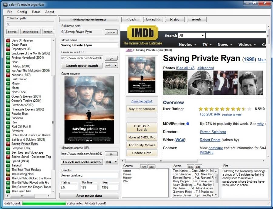

Επειδή από αύριο και για καμια βδομαδούλα θα λείπω, σου γράφω λίγο πιό αναλυτικά τι κάνεις με το Salami's.

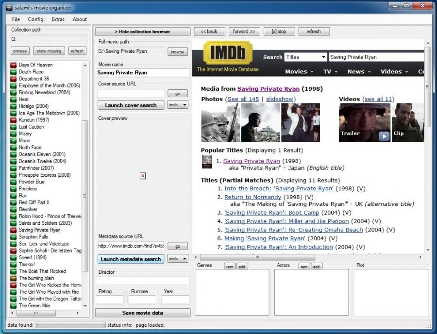

Πατάς "Browse", πάνω αριστερά, κι επιλέγεις το δίσκο και το σημείο που έχεις τις ταινίες ώστε να δείς τη λίστα που φαίνεται αριστερά.
Από εκεί πατάς πάνω στην ταινία που θές και μετά πατάς "Launch metadata search".
Τσεκάρεις στο imdb και πατάς διπλό κλικ πάνω στη σωστή ταινία.
attachment.php
Θα σου εμφανιστεί αυτό.
Εδώ, μόλις κατεβάσει όλα τα στοιχεία, θα πρασινίσει η μπάρα κάτω δεξιά και τότε πατάς "Save movie data".
(Στά στοιχεία που θα σου κατεβάσει μπορείς να κάνεις, άν θέλεις, και διάφορες αλλαγές.)
attachment.php

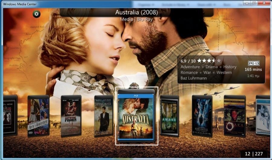

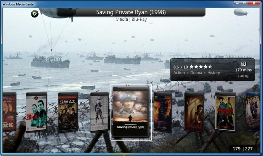

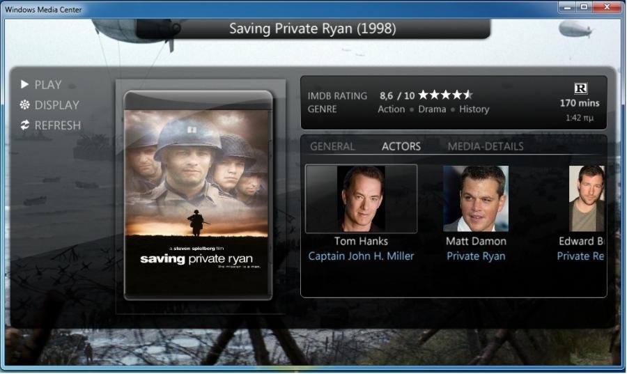

Η συνέχεια είναι αυτή που βλέπεις (όπως εμφανίζεται στο Media Browser).
attachment.php
attachment.php

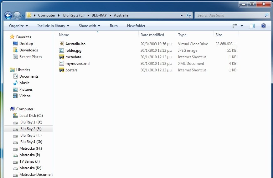

Εδώ ένα άλλο παράδειγμα από το "Australia" για να δείς τι αρχεία θα σου προσθέσει το Salami's μέσα στο φάκελο της ταινίας.
attachment.php
attachment.php
