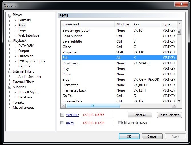

Είχα βάλει captures από το MPC-HC. Αν χρησιμοποιείς τηλεκοντρόλ συμβατό με Media Center τα περισσότερα κουμπιά δουλεύουν κανονικά.
Αν τώρα εσύ χρειάζεσαι κάποιες επιπλέον λειτουργίες αυτό είναι πολύ εύκολο να το κάνεις αν ανοίξεις το MPC-HC και πάς View>Options>Keys.
Εκεί θα διαλέξεις από αριστερα, κάτω από τη στήλη Command τι ακριβώς θές να κάνεις.
attachment.php

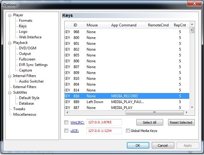

Ασ πούμε πχ οτι θές με ένα κουμπί να κλείνει το MPC-HC, δηλαδή το Exit.
Πάς στο Exit και σκρολάρεις προς τα δεξιά μέχει τη στήλη App Command.
attachment.php

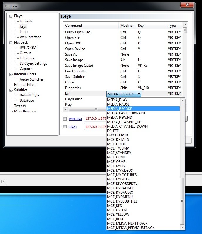

Εκεί κάνεις "κλικ" και σου βγάζει την επιλογή να διαλέξεις με ποιό κουμπί από το τηλεκοντρόλ θα κάνεις Exit. Στη συγκεκριμένη περίπτωση εγώ έχω επιλέξει το κόκκινο κουμπί Record το οποίο δεν το χρησιμοποιώ πουθενά αλλού.
attachment.php
Με τον ίδιο τρόπο μπορείς να φτιάξεις ότι κουμπί και όποια λειτουργία θές.

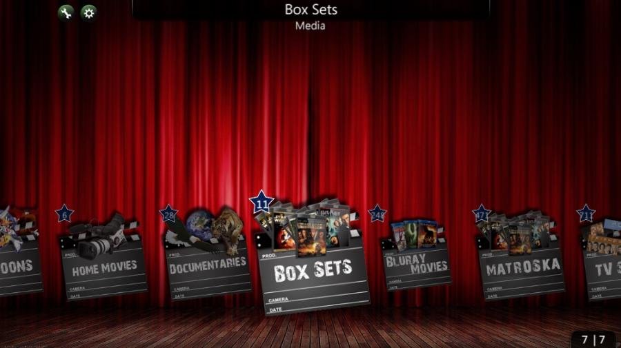

attachment.php

Re: Απάντηση: Windows 7 media center!!!!
Αφού οργανώσεις σωτά τα Box Sets που έχεις φτιάχνεις και το configuration του Media Browser και είσαι Jet.
attachment.php
Babis K.,
Πως έθεσες το background ;
