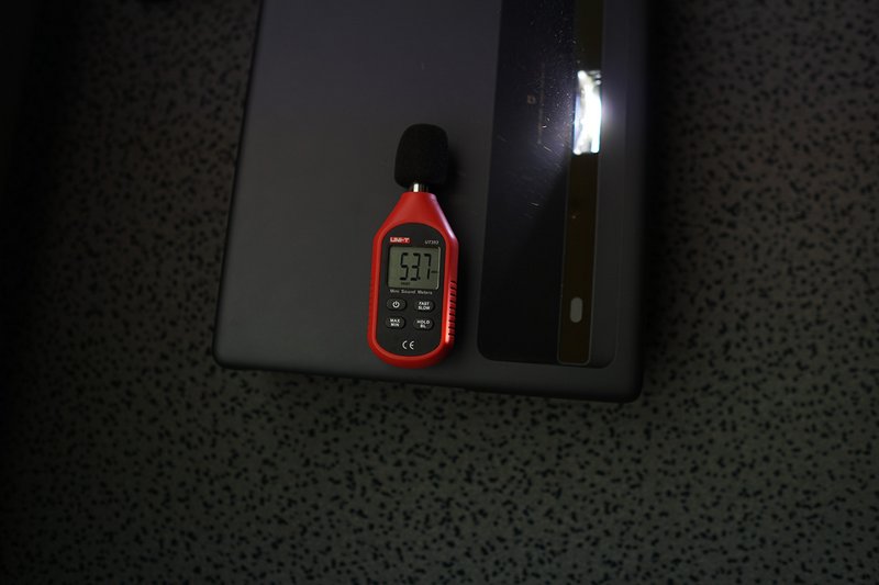

Από θόρυβο φαντάζομαι ούτε καν θα ακούγεται , ειδικά που θα βρίσκεται 3+ μέτρα από την θέση θέασης.
είναι σχετικά αθόρυβος, οχι δεν ενοχλεί σε καμία περίπτωση

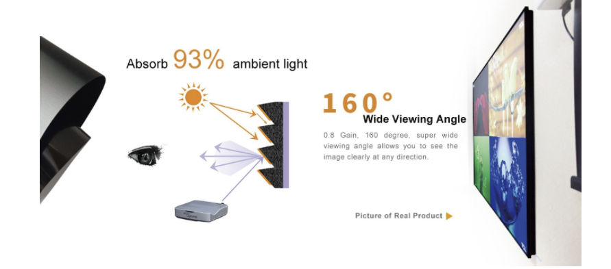

Οι ALR (έχω ανοίξει και ειδικό νήμα) είναι οθόνες κατασκευασμένες από αρκετά layers PVC σε γκρι χρώμα και έχουν την ιδιότητα να μην ανακλούν και να μην δέχονται φως από γωνίες μεγαλύτερες των 30 μοιρών (μπακαλίστικα τελείως στο εξηγώ).
Οπότε και ανάκλαση από τον προβολέα μας προς τους τοίχους δεν έχουμε και οι ανακλάσεις από τοιχόν περιβάλλοντα φωτισμό δεν φτάνουν στα μάτια μας μέσω οθόνης. Win win φάση δηλαδή. Eπίσης πουσάρουν τρομερά το ansi contrast διότι δεν επιτρέπουν το φως από ένα λευκό σημέιο της οθόνης να εισχωρήσει στο ακριβώς διπλανό σημείο που έχουμε μαύρο (εξαιτίας της ιδιαίτερης ανακλαστικής της επιφάνειας που ανέλυσα πιο πάνω).
Επίσης πουσάρουν ελαφρώς και το on/off contrast του προβολέα (στην πραγματικότητα πολύ παραπάνω μιας και εσύ βλέπεις βαθύ μαύρο στην οθόνη σου πάντα εξαιτίας της ανόδου του ansi contrast). Αυτές οι οθόνες απαιτούν κανονικού throw ratio προβολέα, οχι short throw, ούτε ultra short throw. Θα έλεγα μεταξύ 1.5Χ και 2.0Χ.

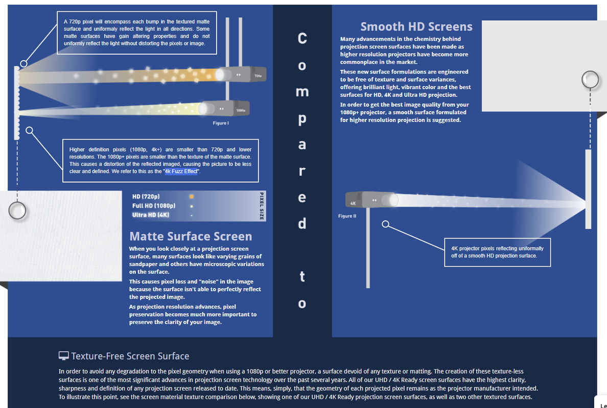

Eπίσης οι ALR οθόνες (βασικά οι PVC οθόνες, ας είναι και λευκή) είναι απαραίτητες εξαιτίας της εντελώς επίπεδης επιφάνειας της σε σχέση με τις κλασικές λευκές αν θέλουμε να προβάλουμε 4Κ και να γλιτώσουμε το φαινόμενο "4k Fuzz Effect" που μας μειώνει κατά πολύ της ευκρίνεια. Την διαφορά την διακρίνουμε ακόμα και σε 1080 προβολέα.
Για εμένα αν μιλάμε για προβολή μιλάμε για ALR οθόνη πλέον, τελεία και παύλα (ιδιαιτέρως τώρα που ξεκινάνε να μπαίνουν στην αγορά οι ήπιες ALR σαν την celexon που έκανα review) ιδιαιτέρως αν έχουμε και το 4Κ υπόψιν μας, και δεν μιλάω αποκλειστικά για τις ανακλαστικές της ιδιότητες, αλλά και για την λεία επιφάνεια της.

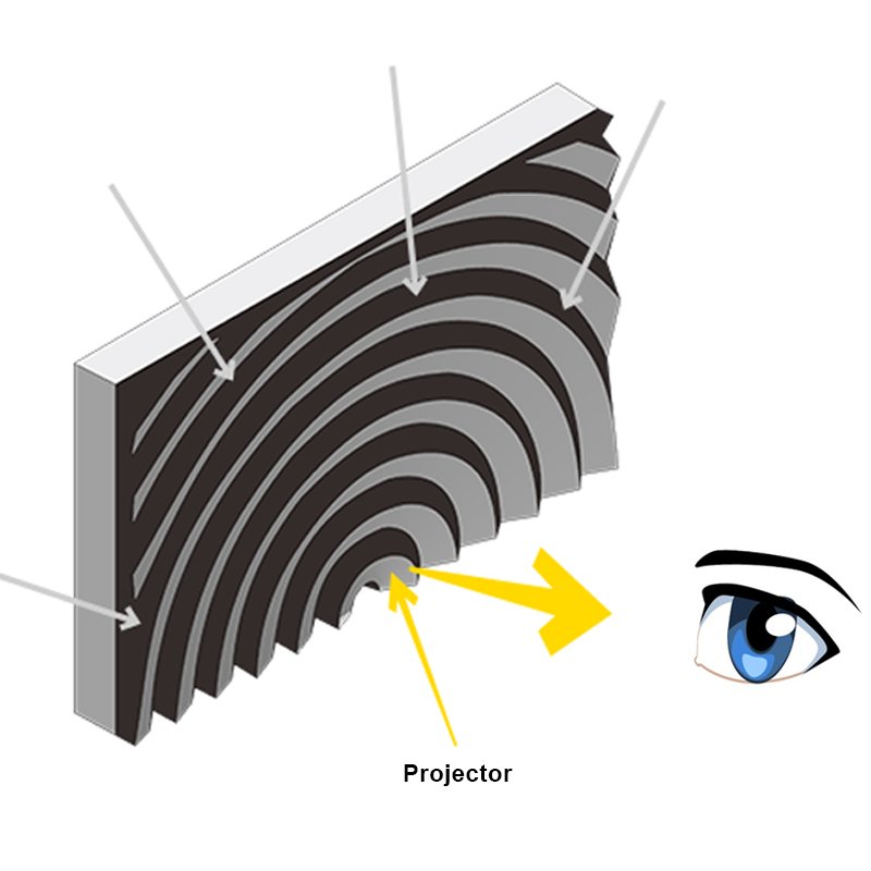

Οι CLR ( Ceiling Light Rejecting ) είναι μια εντελώς διαφορετική φάση μιας και είναι κατασκευασμένες αποκλειστικά για χρήση με UST προβολείς. Διαθέτουν ειδική επιφάνεια με την οποία 1) ανακλά σωστά το υπο μεγάλη γωνία φως που δέχεται από UST προβολέα προς της θέση θέασης και 2)κάνει απόρριψη του περιβάλλοντος φωτισμού (εως και 95%!!)
Υπάρχουν και οι οθόνες fresnel για αυτή τη δουλειά, αλλα είναι σταθερές, βαριές, σαν να έχεις μια τηλεόραση 100' ένα πράμα.
