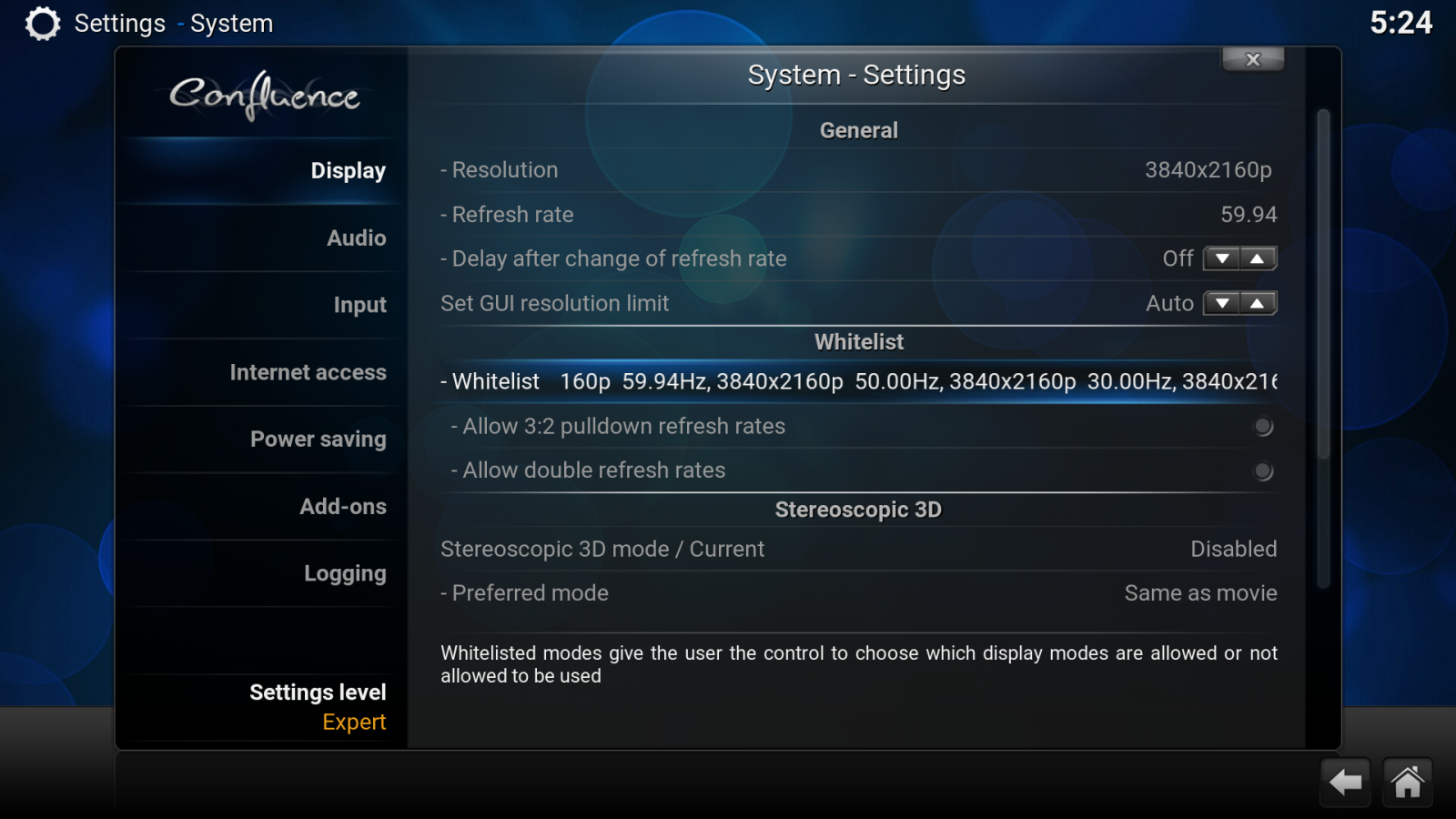

ο epson tw5300 εδω και 2 χρονια δεν παιζει απο καμια hdmi θυρα.
οποτε με εναν ανταπτορα χρησιμοποιω την vga σε hdmi.
εκει εχω βαλει ενα xiaomi tv box και περνω μια αποδεκτη εικονα.καλυτερη απο το τιποτε...
δυστηχως ομως στις τρεις διαθεσιμες αναλυσεις που μου δινει(1080,720,480)ειναι μονο στα 60hz.
αυτο εχει ως αποτελεσμα να εχω πολλα κολληματα στην εφαρμογη του cosmote που παιζει στα 50hz.
υπαρχει καποια λυση?
το περιεργο ειναι,οτι το ιδιο πλειερ,οταν επαιζε στο υπνοδωματιο σε μια sony 42αρα,εδινε περισσοτερες επιλογες αναλυσης και hz.
να το μπερδευει οτι παιζει απο μετατροπη vga-hdmi?

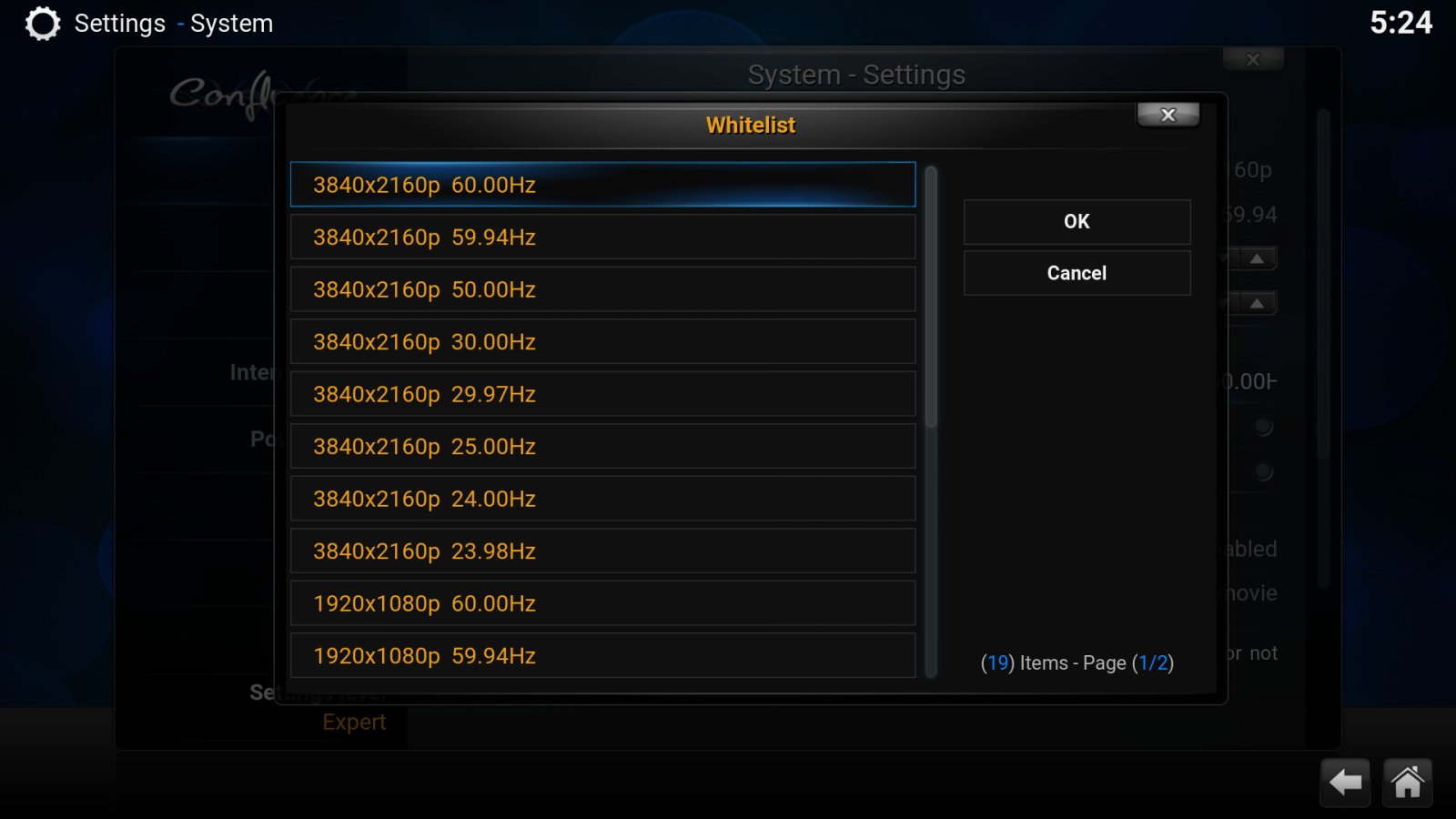

Ίσως ειναι θέμα δυνατοτήτων του προβολέα σου Δημήτρη, αν έχεις εγκατεστημένο το KODI πήγαινε στις ρυθμίσεις / display και εκεί μπορείς να δεις τι ακριβώς υποστηρίζει ο προβολέας σου.
