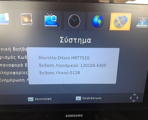

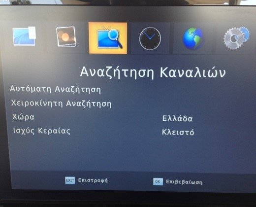

Καλημέρα σε όλους,παίδες έχω τον xoro περίπου ενα μήνα και απο την αρχη μου έπαιζε ρολόι χωρίς να έχω κάνει κάποιο update,χθες που γύρισα απο τις διακοπες και πήγα να δω tv μου έλεγε ότι:δεν υπάρχει σήμα.Πηγα λοιπόν να κάνω ενα καινουργιο scan και έπιασε μόνο 9 κανάλια και ελληνικο κανενα.Δεν έχω πειράξει τίποτα απο τότε που τον έχω,εχει κάποιος φίλος καμμια ιδέα για το τι μπορει να είναι;
Ευχαριστω
Re: XORO HRT 7520 DVB-T HD
Ευχαριστω

Σε ευχαριστω για την άμεση απάντηση σου φίλε μου αλλα δυστυχώς δεν είναι αυτο,το τσεκαρα,ξανά έκανα scan και βρίσκει πάλι μόνο αυτα τα εννιά κανάλια.Αν προχωρήσω σε update λέτε να λυθεί το θέμα;Κάποια άλλη ιδέα;
Και εκει που λέει ισχύς κεραίας κλειστή τι εννοεί ρε παίδες;δεν έχω πειράξει καμμια ρύθμιση:
Κλειστό πρέπει να είναι αυτό. Ανοικτό δίνει τροφοδοσία σε κεραία οπότε για την απλή σύνδεση που έχουμε όλοι πρέπει να είναι στο οφ.
Από το firmware που αναφέρεις δεν μπορώ να καταλάβω αν είναι το τελευταίο. Κατέβασε από εδώ : http://www.e-shop.gr/show_per.phtml?id=PER.807297 και ακολούθησε τις οδηγίες που έχει για να κάνεις την αναβάθμσιση. Δεν ξέρω αν θα σου λύσει το πρόβλημα αλλά τουλάχιστον θα έχεις περασμένο το τελευταίο firmware.
Ευχαριστω,θα κάνω το update και θα ενημερώσω,προς το παρόν θα πρέπει να βρω φλασακι fat32
