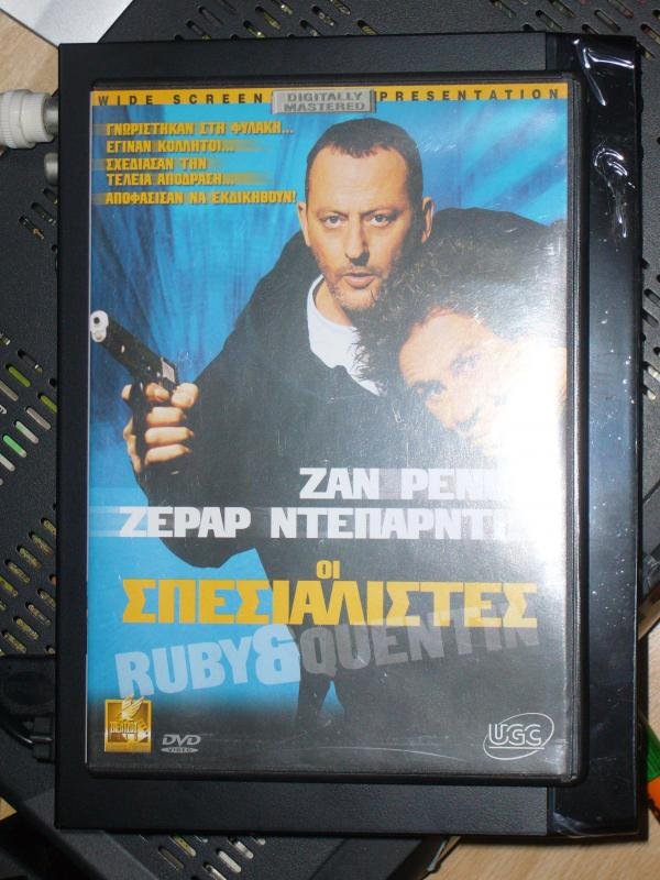

Επισυναπτω μια φωτο ωστε να φανει το μεγεθος σε σχεση με μια θηκη dvd!!! (ο δεκτης ειναι "παραλληλος" προς το dvd, μη σας ξεγελασει η μεγαλη συσκευη απο κατω, ειναι δορυφορικο εκεινο...)
Πραγματικα σε καποια θεματα εχει ξεπερασει κατα πολυ τις προσδοκιες μου, αν και σε καποια ειναι λιιιγο κατωτερο του αναμενομενου!

WoW κουτάκι κανονικό...που σημαίνει οτι μεταφέρεται και πολύ έυκολα:a0210:
Ουάου! Η αλήθεια είναι ότι το περίμενα μεγαλύτερο!

Σχετικά με το μέγεθος του και εγώ ξαφνιάστηκα στην αρχή όπως ξαφνιάστηκα όταν έτρεξα το πρώτο MKV στα 1080 χωρίς σπασίματα και με παραπάνω από ικανοποιητική ποιότητα.
