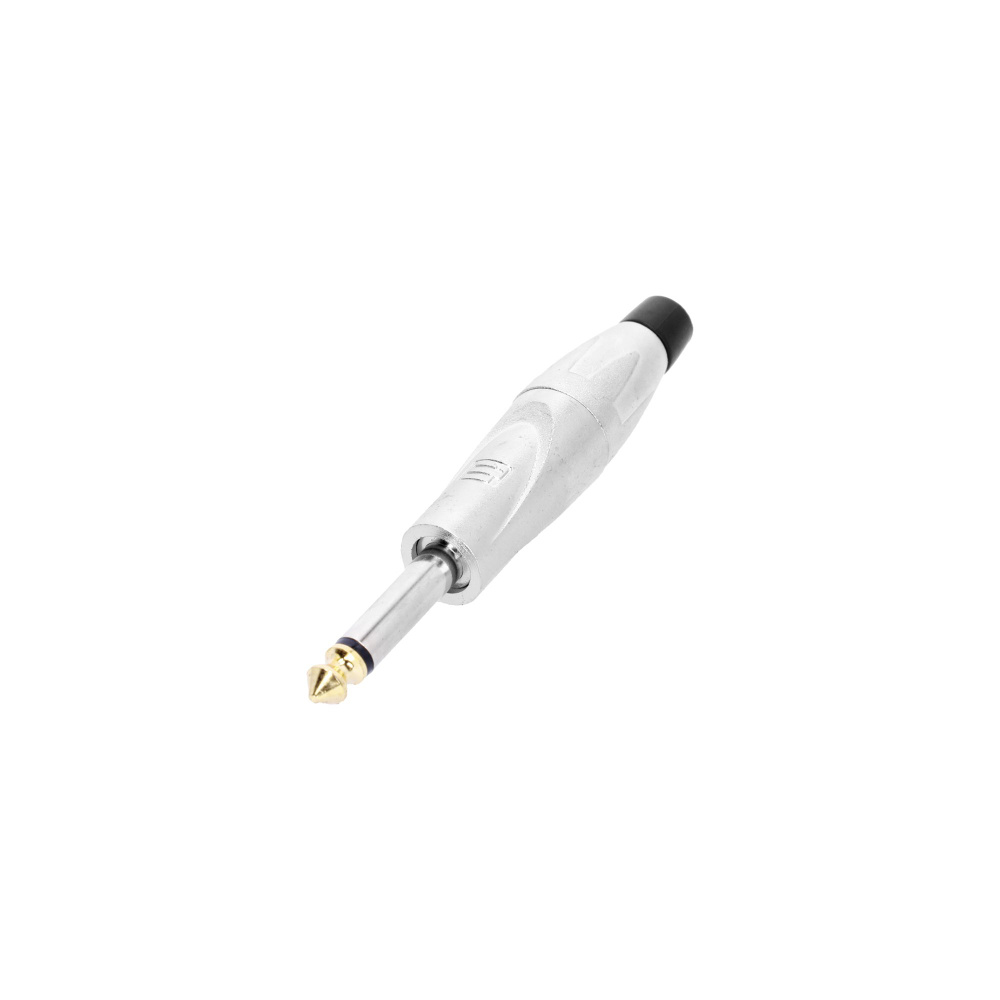

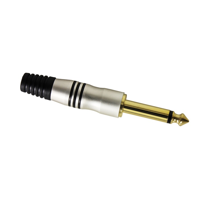

Μπανάνες εννοείς; Δεν είναι 6,3mm αυτές. 6,3mm είναι το γνωστό χοντρό καρφί για ακουστικά, TRS, TS για ηχεία ενεργά κλπ.
Ναι... μπανάνες... Για αυτά λέω πχ
Για κάποιο λόγο δεν μπορώ να ανέβασω print screen οπότε βάζω όλα τα λινκ
