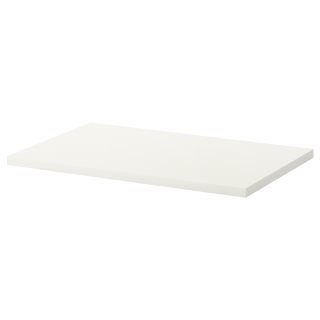

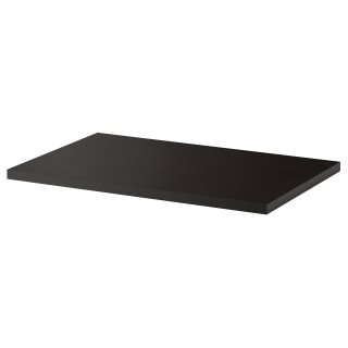

Σου εχω βαρβάτη λυση με 14 ευρω επιφανεια μελαμινης 3.5 ποντους παχος και διαστασεις 100χ60εκ., αντοχης 50 κιλων.
....και με μολις 9 γροσια αν δες την ιδια επιφανεια σε λευκο χρωμα!!!

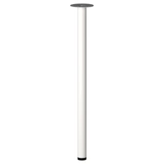

Ποδαρακια 70εκ. υψος ρυθμιζομενα και 4εκ διαμετρου, 4 ευρω το τεμαχιο σε μαυρο η ασπρο χρωμα.

Μιχάλη πολύ φτηνά τα συγκεκριμένα άλλα πως θα φενεται μετά άμα στρογγυλεψω τις γωνίες...;δεν θα φενεται μετα απο μεσα το συμπιεσμένο πριονίδι...;
Αυτά είναι τελείως ψεύτικα.. Χαρτί είναι τελείως..
Μπα, δε νομιζω καθως εχω 5 απο αυτα, αρκετα χρονια τωρα στο εργαστηριο σαν βοηθητικα τραπεζακια οπου δεν επικρατουν ιδανικες συνθηκες ουτε απο υγρασια ουτε απο εντονη χρηση που υφιστανται και αντεχουν μια χαρα, ολα!! Ειναι και παμθηνα!
Κωστη, στις γωνιες μπορουν να μπουν αυτοκολλητα προστατευτικα η ειδικες προστατευτικες γωνιες. Αν δεν θελεις να εξεχουν απο πανω οι γωνιες, τις βαζεις αναποδα.
