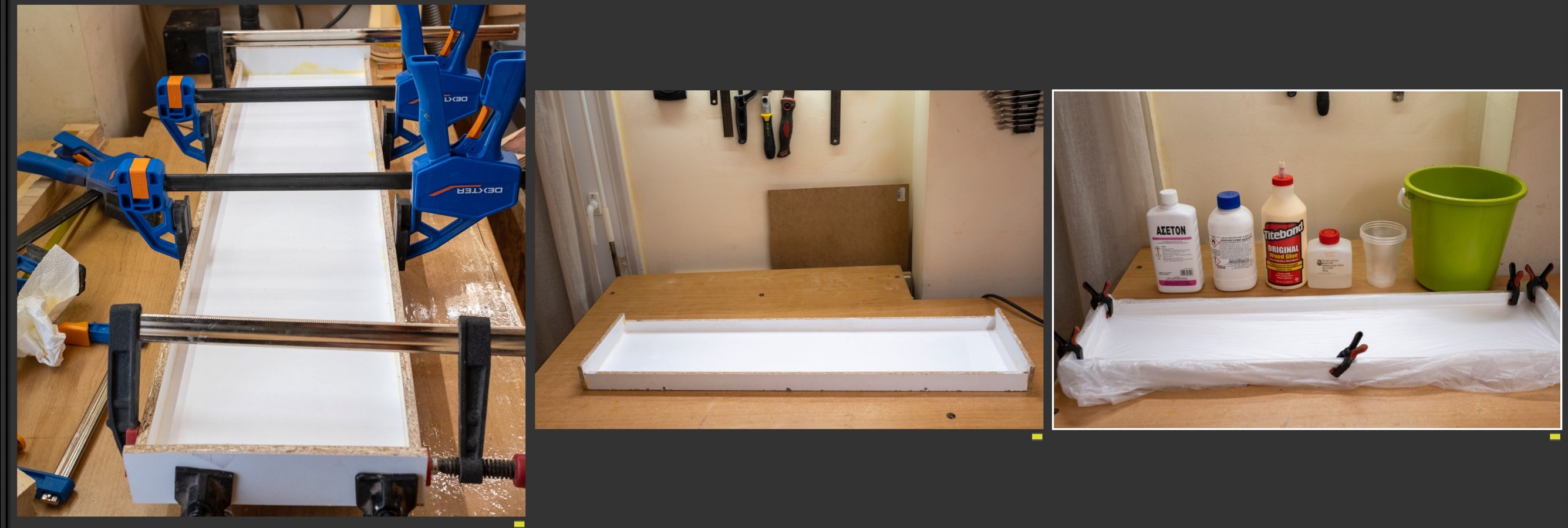

Θα χρειαστεί και μια λεκάνη βέβαια που θα πρέπει να έχει επίπεδο πάτο και κατάλληλες διαστάσεις με τα φύλλα του καπλαμά.
Εγώ έφτιαξα εύκολα μια 90x20cm από 8mm μελαμίνη. Τη στεγανοποίησα με ακριλική μαστίχη, αλλά επειδή βιαζόμουν και δεν περίμενα να στεγνώσει εντελώς η μαστίχη, την "έντυσα" και με ένα πλαστικό για να μην υπάρξει κάποια διαρροή.
