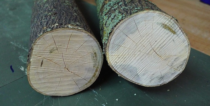

Επειδη τα κλαδια ειναι πολυ φρεσκα, το ξυλο εσκασε.
Εχει εφαρμοσει κανεις καποια γιατρειά σε νωπα ξυλα που να εχει λειτουργησει? Στο διαδικτυο βρισκεις οτι θες απο λυσεις, αλλα προτιμω κατι που να εχει δοκιμαστει και εχει δουλεψει.
Πολυ περιεργο. Αν θυμαμαι καλα, οταν τα εφερα δεν ειχαν σκισιματα (ισωε ελαχιστα).
Για αρκετες ημερες ηταν στη σκια, σε περιοχη με υγρασια και αλλες τοσες μεσα σε κλειστη σακουλα, μαζι με κομμενα κλαδια πευκου (και μεγαλη υγρασια στη σακουλα). Το λεω μην τυχον πρεπει να μεινουν κι αλλο σε περιβαλλον με υγρασια.
Αναποφευκτο ειναι.
Μιχαλη αν εχεις στεγανωτικο ταρατσων βαψε τις κοπες με αυτο η με πλαστικο χρωμα!
Ετσι αποτρεπεις το χασιμο υγρασιας απο εκει και το οδηγεις απο τον φλοιο αποτρεποντας τα ραγισματα!
Ναι δεν ειχαν σκισιματα οταν τα εφερες και σιγουρα φταιει το περιβαλλον. Τα εχω στους παγκους με υγρασια αυτες τις μερες ελαχιστη, κατω απο 50%. Αυτο φταιει.
Απλα ρωταω για κανενα γιατροσοφι που να δουλευει στην παρουσα φαση, πριν κλεισω τα ακρα τους με ξυλοκολλα και τα αφησω κανα εξαμηνο στην ακρη.
Πάρα πολύ δύσκολο και δύστροπο ξύλο, γι’αυτό το λατρεύω.
Αμυγδαλιά!!!!!!
Φρεσκοκομμένα κομματάκια με πανέμορφη καρδιά και τρομερά νερά. Να δούμε τώρα τι θα κάνω για να μην μου σκιστούν.:chinscratch:

Ομορφο ξυλο πραγματικα.
Για το σκασιμο, εγω τεσταρω τωρα την ξυλοκολλα που εβαλα στα κορμουδακια μανταρινιας πριν λιγες μερες και μεχρι στιγμης ειναι τελεια.
Η ξυλοκολλα σου επιτρεπει να δεις τι γινεται καθως ειναι διαφανη.

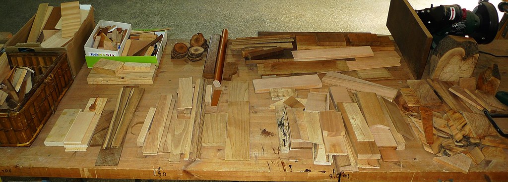

Τα τελευταια 2-3 χρονια μαζευτηκαν παρα πολλα ρεταλια απο σκληρα ξυλα σε κουτες και κουτια και σημερα ειπα να τα ταξινομησω ανα ειδος γιατι ειναι κριμα να πανε χαμενα γιατι αντε να βρεις ρεταλι (ξυλο/μεγεθος) μεσα στον χαμο.
Ιδανικα και πολυτιμα μικρα ρεταλακια για μικροξυλοκατασκευες!
Ελια (κατω δεξια), Δρυς (πανω δεξια), οξια (κατω διπλα στην ελια), καρυδια (κατω διπλα στην οξια) και αλλα διαφορα ρεταλια απο ξυλα που εχω πλανισει.
Εδω ειναι η καβατσα απο απλανιστα σανιδακια κυριως οξιας και δρυος.

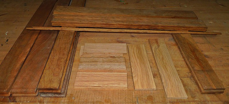

Βρηκα σε μια γωνια στο αλλο υπογειο καμμια δεκαρια τεμαχια ξυλα πατωματος ξεχασμενα απο τοτε που χτιστικε το σπιτι, πριν 45 χρονια...
Οι σανιδες ειναι απο δυο διαφορετικα ειδη σκληρου ξυλου και διαστασεων περιπου 60 ποντους μηκος, 6-7 ποντους πλατος και 21μμ παχος.
Εδω στην μεση τα πλανισμενα σανιδακια και γυρω γυρω τα ξυλα στην κατασταση που τα βρηκα. Το σκεβρωμα μηδενικο αν και ηταν δεκαετιες στο υπογειο.
Εψαξα και βρηκα τι ειδους ξυλα ειναι καθως δεν μου θυμιζαν τα συνηθισμενα ευρωπαικα που γνωριζω.
Προκειται για δυο παρτιδες πατωματων, η μια Αμερικανικη λευκη δρυς (white oak) και η αλλη Αμερικανικη κοκκινη δρυς (red oak).
Τα οριζοντια μικρα πλανισμενα σανιδακια ειναι η κοκκινη δρυς και τα καθετα πιο μεγαλα σανιδακια η λευκη δρυς. Η λευκη δρυς φαινεται και ειναι πιο σκουρη!
Τα αρχικα μεγαλα τεμαχια, αφου πλανιστηκαν, κοπηκαν σε μικροτερα σανιδακια με διαφορα παχη 10μμ, 6μμ και 4μμ ιδανικα για τις μικροξυλοκατασκευες που κανω.
Να πω οτι η λευκη δρυς ειναι το πιο σκληρο ξυλο που εχω κοψει στην πριονοκορδελα. Αν και το υψος δεν ξεπερνουσε τα 7 εκατοστα (συνηθως κοβω διπλασιο υψος σκληρα ξυλα στην μεγαλη πριονοκορδελα) η Dewalt ζοριστηκε -εστω και λιγο- για πρωτη φορα! Μου εκανε μεγαλη εντυπωση και διαβασα μετα οτι το white oak ειναι απο τα σκληροτερα ξυλα της Β.Αμερικης.
