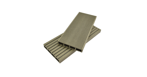

Για deck τι επιλογες υπαρχουν που να μην ειναι πανακριβες οι τιμες; Υπαρχει καποια ιδεα η απο που να το αγορασω; (εντος αττικης). Ειχα δει πευκα αλλα μερικα εχουν τοσους πολλους ροζους που ειναι λιγο αθλια
Βέβαια το θέμα.ειναι εάν κάνω επέκταση δε ξέρω αν θα βρω ίδιο χρώμα ξανά. Το σκέφτομαι για wpc αλλά δε ξέρεις τι ποιότητα είναι.
Για τη βάση αν γίνει με γαλβανια θα βάζατε σταυρωτή η μόνο κάθετα στις σανίδες;
Οι τιμες στα deck ειναι ακριβες σε καποιες περιπτωσεις αλλα οτι πληρωνεις περνεις....
Πελατης σε πολυ μεγαλη δουλεια αγορασε απο τον Λαγο....δεν ειναι φτηνος αλλα απο ποιοτητα ειναι πανω απο το μεσο ορο αφου εχω ρεταλι απο την δουλεαι και μετα απο 6 μηνες χρηση σε συνθετες καταστασεις δεν παθαινει τιποτα...
Η συγκεκριμενη εχει 15ευρω η σανιδα..360Χ12..Υπαρχει μεγαλη ποικιλια....
Οσο αφορα τις βασεις εξαρταται απο το υψος....εαν ειναι πανω απο 70 ποντους θες τελαρο(δεν ξερω εαν εννοεις αυτο σταυρωμα) και ενδιαμεσα ανα 70 ποντους να τρεχουν νευρα για να ειναι σταθερο...στα παρακατω μπηκαν και γωνιες αντιριδες αλλα ειναι υπερβολη για σενα...
Εαν ειναι κατω απο 50 ποντους νομιζω οτι μονο ορθια φτανουν...Εξαρταται που θες να κανει το και σε τι υψος..
Οριστε παραδειγματα...

Ενοουσα deck που πατας πάτωμα εξωτερικό οχι για περιφραξη. Μερικοι βαζουν απλα παραλληλα κοιλοδοκους και τελος αλλα δε ξερω αν θελει και μεταξυ τους για μεγαλυτερη σταθεροτητα.
Μάλιστα...δεν κατάλαβα ότι μιλάς για πάτωμα...τεσπα..
Νομίζω ότι οι φωτο αποδεικνύουν του λόγου τα αληθές ότι εαν δεν βαλεις κάθετα και οριζόντια η και ακόμη μεσα σε τελάρο δεν έχεις σταθερότητα..
Η κάνεις σοβαρή κατασκευή η όχι.
Στο φράχτη μου που έβαλα παρόμοιο συνθετικό με ~70 πόντους μήκος έχουν σκευρώσει απο τον αέρα ελάχιστα.
Για πάτωμα θα θέλει στήριξη τουλάχιστον ανα 30 πόντους εκτός αν μιλάμε για διαφορετικό υλικό.
Όπου έχω δεί μεγαλύτερα ανοίγματα μετά απο 1-2 χρόνια κάνουν κοιλιά με τον ήλιο και τον αέρα.

Στο εστιατόριο της γυναίκας μου, 80 τμ αυλή στρωμένη με deck από εμποτισμένο πεύκο από το 2014, καταλαβαίνετε πόση ταλαιπωρία έχει φάει. Με 40 πόντους απόσταση εμποτισμένα καδρονάκια δεν έχει κάνει κιχ. Βέβαια να πω πως η αυλή είναι στεγασμένη.
