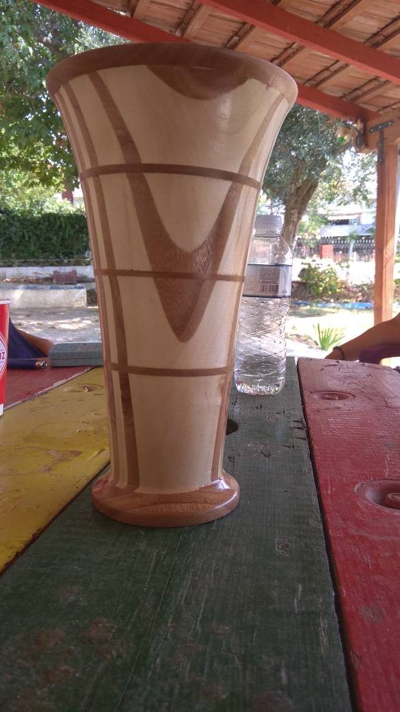

Ένα ανθοδοχείο 25 cm ύψος, από φτελια και λεύκα. Είχε αρκετή δουλειά, κόψε ράψε, και σκάψιμο σε βάθος. Δεν μου βγήκε όπως το περίμενα, το ήθελα λίγο πιο φαρδύ στην κορυφή του αλλά ίσως το ξαναδοκιμάσω με άλλα ξύλα.
