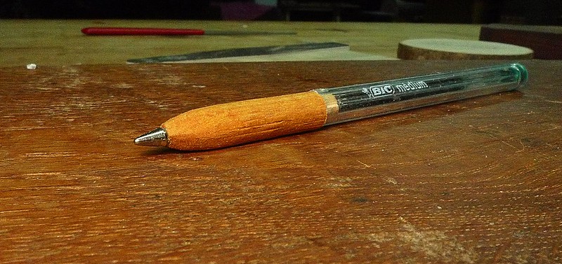

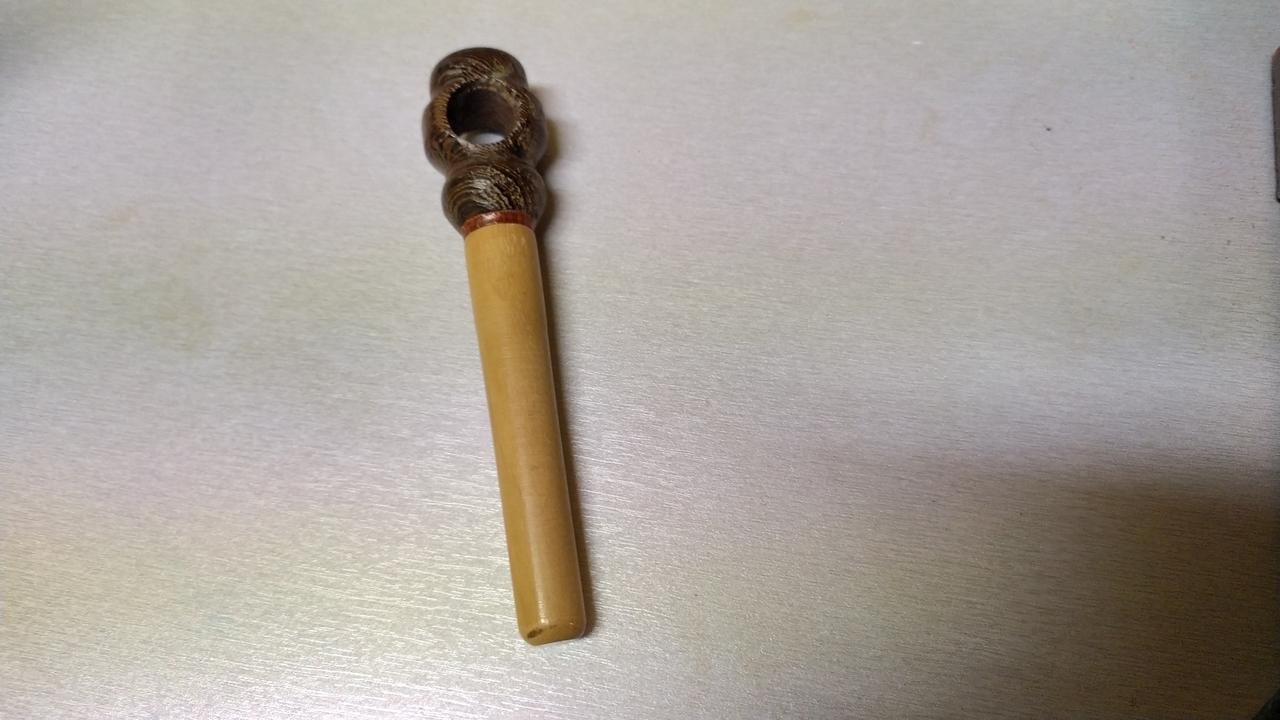

χεχε, ολα τα εχουμε δοκιμασει, απλα τα BIC εχουν λαιμο 4μμ οπου ειναι και το μικροτερο φιδοτρυπανο που εχω.
Τα πιο elegant ανταλλακτικα εχουν πιο μικρο λαιμο, οπως αυτο το παρακατω με 3μμ, και με περιοριζει στο υψος του στυλο καθως τα 3αρια τρυπανια ειναι πολυ κοντα.
Εδω το 3μμ τρυπανι μετα βιας τρυπησε 8αρα καβιλια στο μηκος, οποτε αναγκαστικά δημιουργηθηκε αυτο το υβριδικο Bic με κραμα ξυλου και πλαστικο :))
Παρεμπιπτοντως, αν πετυχεις πουθενα κανενα φιδοτρυπανο 3μμ παχους, let me know!
Εκτος και εαν τρυπαω απο μπροστα, στην μυτη, με 3αρι και απο την αλλη μερια με 4αρι τρυπανι ελπιζοντας οι τρυπες να συναντηθουν!

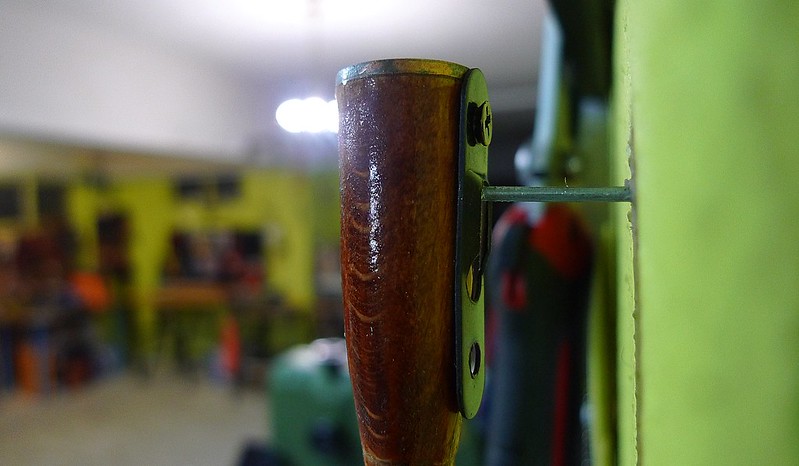

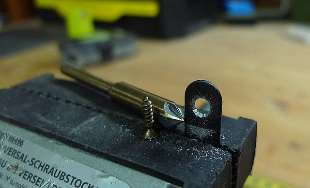

Εψαχνα να βρω και εγω κατι μεσα σε ενα κουτι με διαφορα κομματια απο αποσυναρμολογημενα πραματα και εντελως τυχαια επεσε το ματι μου σε ενα γαντζακι κορνιζας!!!
Το γαντζακι βιδωθηκε ευκολα στο ξυλο. Κολλα δεν εβαλα ακομα για να μην λασκαρει η βιδα, ουτε εχω φρεζαρει λιγο την τρυπα για να εφαρμοσει η βιδα καλα.
Εαν εβρισκα το γαντζακι προχτες, ισως να κολλουσα την βιδα που θα εξειχε απο μεσα με εποξικη, πριν κλεισω το καπακι με το κερμα.

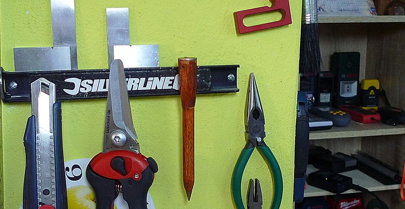

Επισης με το συγκεκριμενο γαντζακι μπορει να κρεμαστει σε τοιχο ..σαν εργο τεχνης σε οποιοδηποτε καρφι/βιδα με κεφαλή εως 6μμ :))
...και φυσικα να κοσμει οποιαδηποτε μαγνητικη μπαρα στο εργαστηριο!

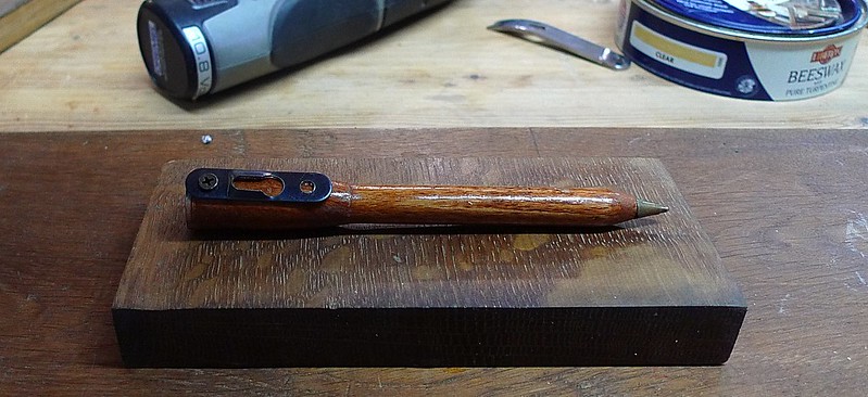

Και εδω μολις φρεζαρα το λεπτο ελασμα οποτε η βιδα δεν θα εξεχει σχεδον καθολου. Η βιδα θα βιδωθει και κολληθει στο στυλο με εποξικη κολλα.
Eυχαριστω Θαναση, τυχαια ηταν η ανακαλυψη του συγκεκριμενου μανταλακιου:)

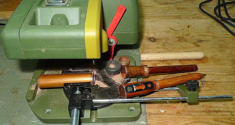

Και εδω η τελικη διαμορφωση των στυλο με την προσθηκη ενος δακτυλιδιου απο χαλκοσωληνα. Το δακτυλιδι κοπηκε και φτιαχτηκε στα μετρα του στυλο.
Για να βγει εντελως συμμετρικο το δακτυλιδι, κοπηκε στο φαλτσοπριονακι!
Η αισθητικη των στυλο δεν εχει καμμια σχεση με αυτη των λαμπερων κιτ, αυτο ειναι προφανες.
Το κεφι ομως που εκανα δημιουργωντας ενα λειτουργικοτατο στυλο κυριως απο καβιλιες (που βλεπουμε στην φωτο) και με το ανταλλακτικακι της ΒIC, ειναι απεριγραπτο!
