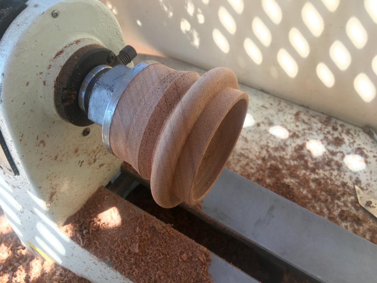

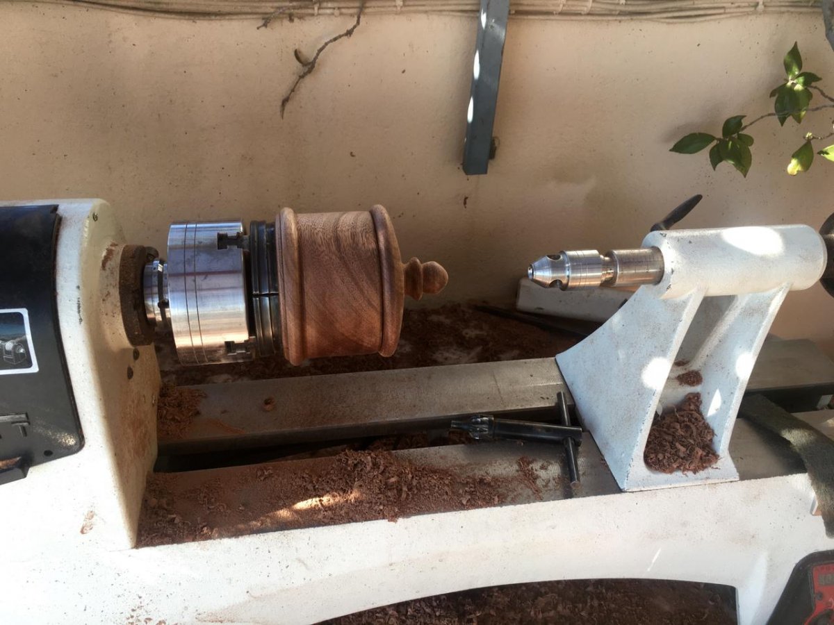

Έπιασα κι εγώ τον τόρνο να πάρω λίγο ήλιο στην ταράτσα και να σκοτώσω την ώρα μου.
Μαόνι, που άν και δουλεύεται σαν χαλβάς, χρειάζεται προσοχή και καλά τροχισμένο εργαλείο στα σόκορα ώστε να κόβει κι όχι να σκάβει.
Επιπλέον, ενώ έχει πολύ ωραία νερά, δεν μου αρέσει καθόλου το σκούρο καφέ που παίρνει όταν βραχεί γιατί τα ισοπεδώνει σχεδόν όλα.
Δεν πειράζει όμως, εγώ το φτιάχνω κι αν τυχόν δεν μου αρέσει μετά το γυάλισμα το πολύ πολύ το ξανατρίβω και το βάφω μια ωραία ανιλίνη.

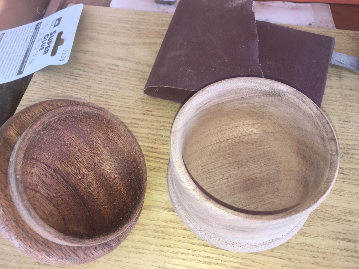

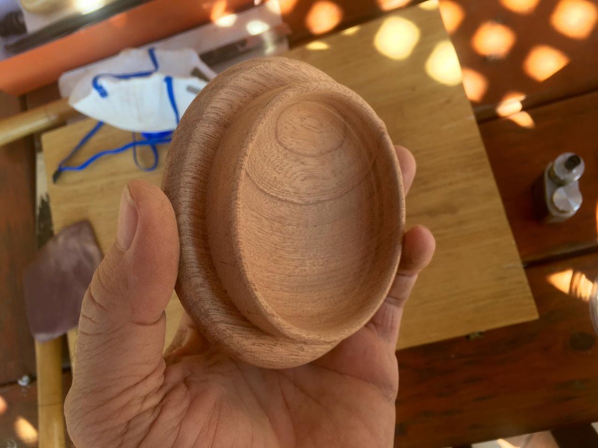

Δεν ειχα προσεξει ποτε οτι το μαονι ειναι τοσο πορωδες, τωρα το συνειδητοποιω στις φωτογραφιες παραπανω. Δουλευω χρονια το μαονι αλλα σε σανιδακια παχους απο 2 εως 5 χιλιοστα και ειχα διαφορετικη εντυπωση.
Οπως και να'χει το πραμα, τελικα το βαζακι το επεξεργαστηκες τελεια.
Για το φινιρισμα εχεις δικιο, το μαονι σκουραινει πολυ. Τα περισσοτερα φινιρισματα σε μαονι τα εχω τελειωσει με βερνικι κρουστας οπου το αποτελεσμα ειναι πολυ καλυτερο απο να μεινει με σκετο λαδι/κερι.

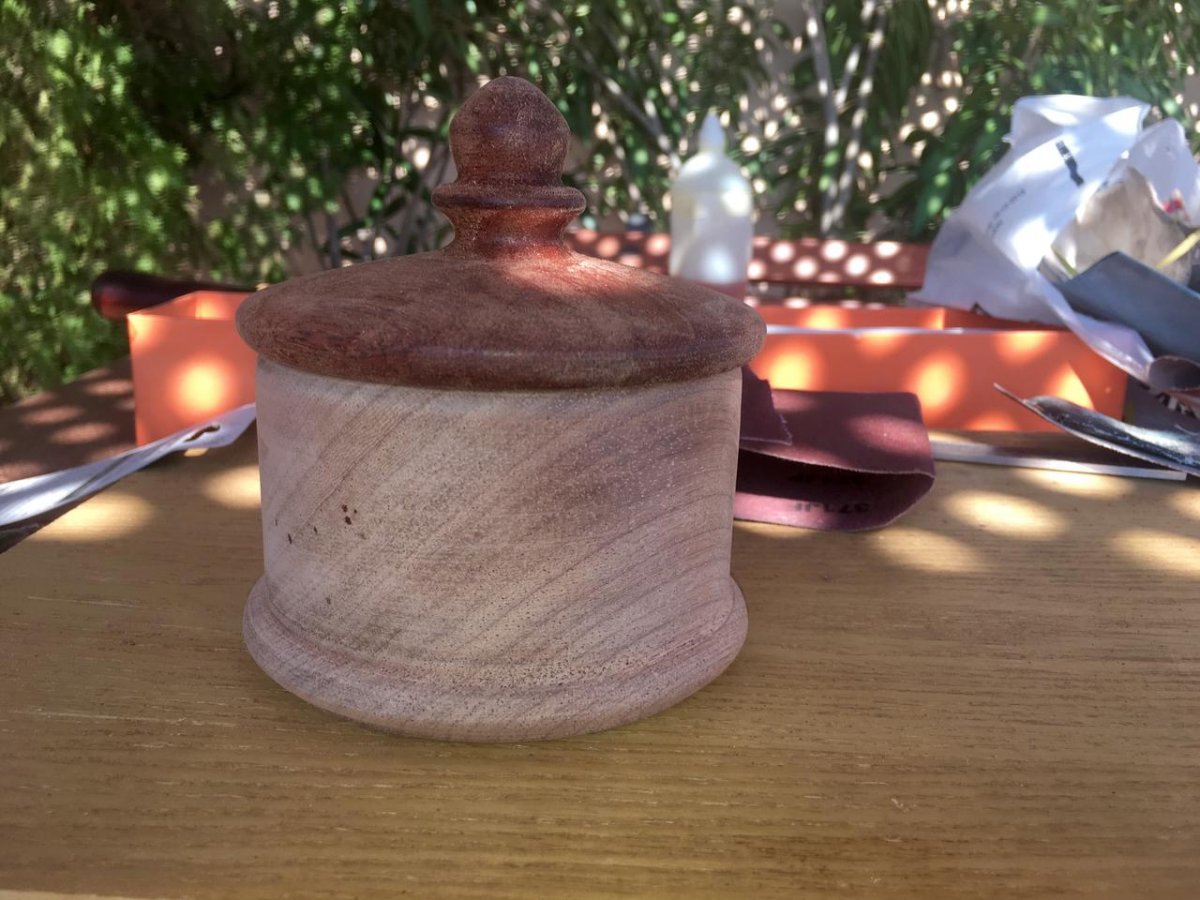

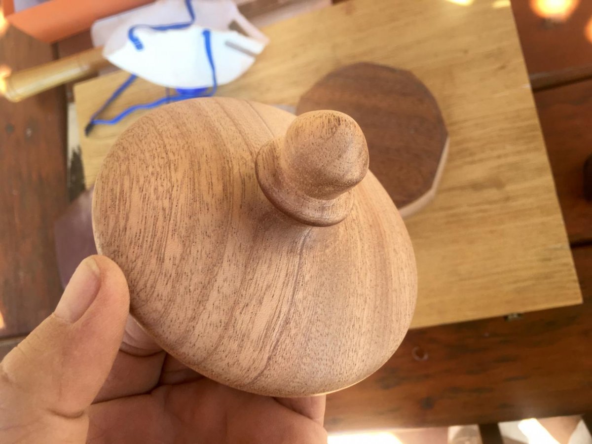

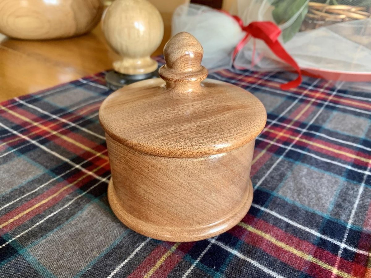

Το spray ποτίζει το ξύλο και σκουραίνει πολύ, κάτι που δεν είναι τόσο έντονο στο μερνίκι κρούστας με πινέλο. Στο εσωτερικό που δεν το έτριψα πάρα πολύ φαίνεται λίγο η πιο σκούρα απόχρωση.
Στο τέλος βέβαια πέρασα κι ένα απαλό χέρι με το spray για πιο στιλπνό γυάλισμα κι αύριο που θα στεγνώσει καλά θα δουλέψουν πανόβουρτσες.
Υπερβολή βέβαια, και θέλει και μεγάλη προσοχή μην υπερβάλεις κι αντί για καλό κάνεις ζημιά, αλλά μ´αρέσει αυτή η μεταξένια αίσθηση που δίνουν.
(Και θα αξαφανιστούν και οι γραμμές βέβαια γιατί ο "- Πολύ καλά, άριστα, 2" Ατανάς με περιμένει στη γωνία να μου την πεί... :silly:)

εμενα παλι μου λιγοθυμιζει μαονι :BDBDG54:
Μπαμπη, τις εχω δει απο την αρχη αλλα δεν μιλαω … κύριος :flipout:
χωρις πλακα, εχει γινει πολυ καλο!

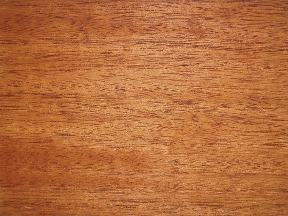

Ανάλογα τι έχεις στο μυαλό σου σαν μαόνι Μιχάλη, υπάρχουν πολλών ειδών.
Αυτό είναι κλασσικό μαόνι Ονδούρας. Εμένα μου φαίνεται ίδιο.
