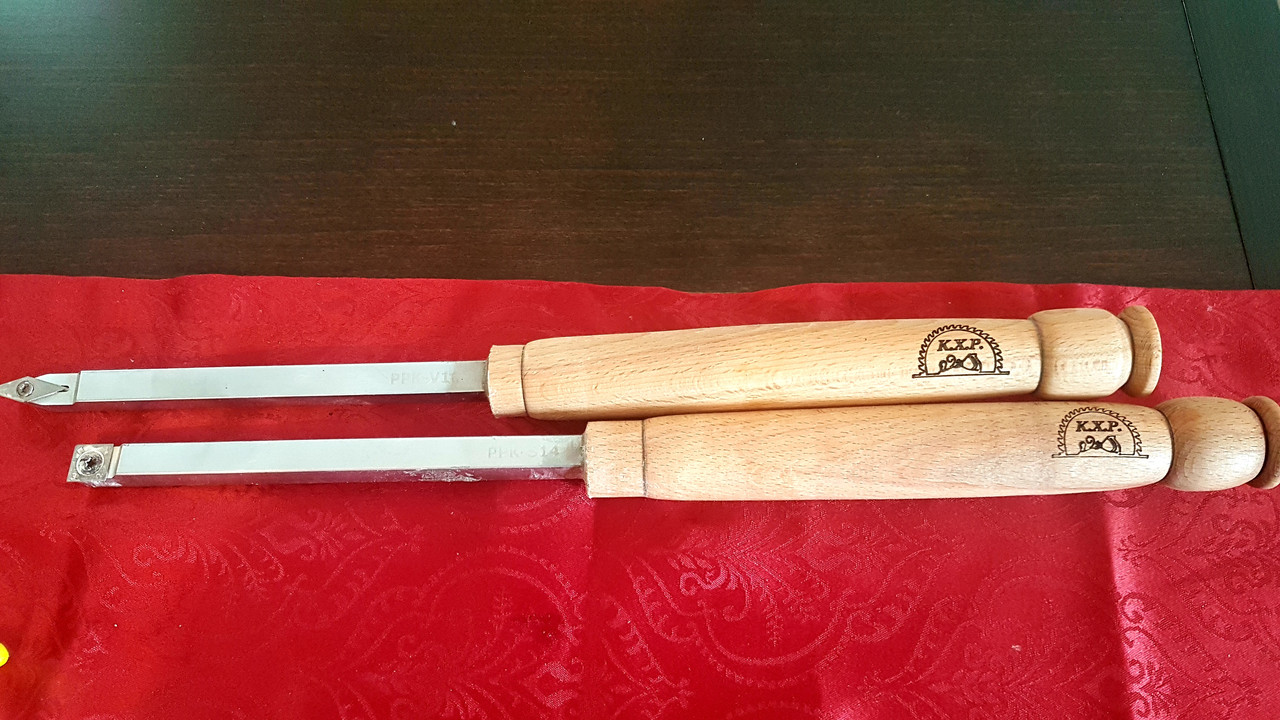

Δυο λαβες για τα σκαρπελα καρβιδιου στον τορνο. Τους χτυπησα και ενα λογοτυπο στο λειζερακι που έφτιαξα!

Πολυ καλες οι λαβες, μπραβο Κυριακο, ιδιως το λογοτυπο σου με τον πριονοδισκο, ωραια πινελια!!
Σαν σκαρπελα ομως ειναι ατελη χωρις το μεταλλικο 'ζωναρι' ας ειναι και μονο δια διακοσμηση. Φαινεται λειψο το σκαρπελο, do something :)
Ευχαριστώ παιδια.
Μεσα στο ξυλο εχει 18 εκ στρογγυλη ραβδο και ειναι κολλημενη με κολλα δυο συστατικων.
Αυτο κανει το δαχτυλιδι διακοσμητικο.
Αλλα θα βαλω οταν ανοιξουν τα μαγαζια ενα χαλκινο για ομορφιά.
Το λογοτυπο κατω απο το ονομα εχει μια πλάνη!

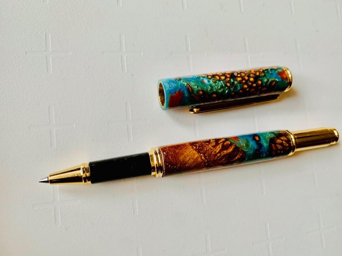

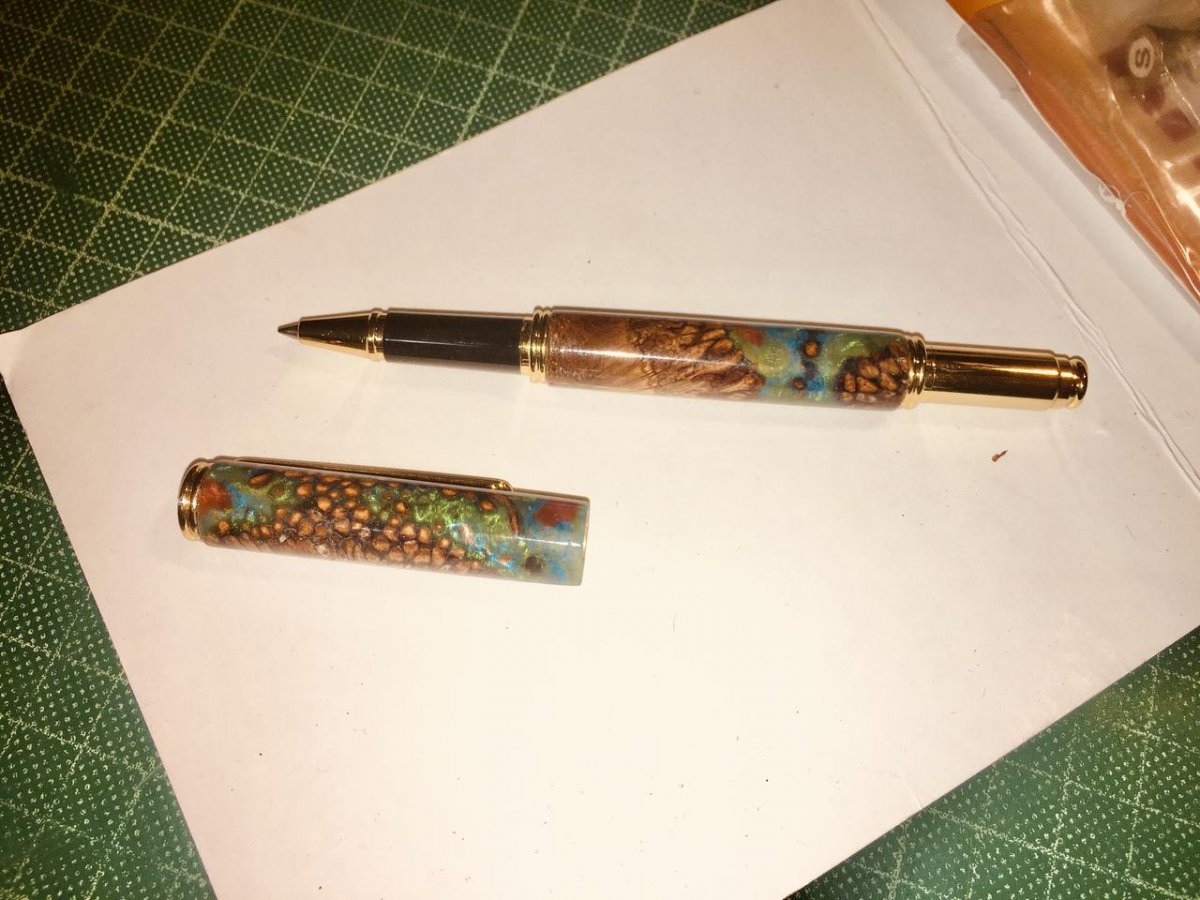

Τέλειωσε κι αυτό...
Πρίν από λίγο και με αρκετό κόπο λόγω ιδιαιτερότητας (χοντρή τρύπα πολύ λεπτό περίβλημα κι αυτό σαθρό).

Τι ωραιο και παραξενο υλικο αυτο το Μπαξια!! Παρα πολυ ωραιο το στυλο! Τι τυπος ειναι? Slim line σειρα?

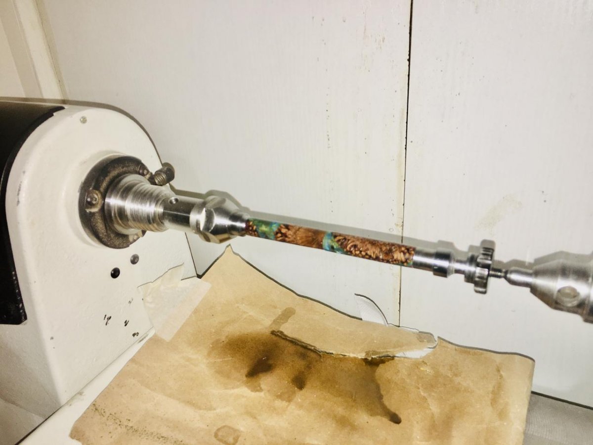

Και μια φωτογραφία ημέρας που φαίνεται καλύτερα.

Ωραίος ο κ. Μπάμπης μας.

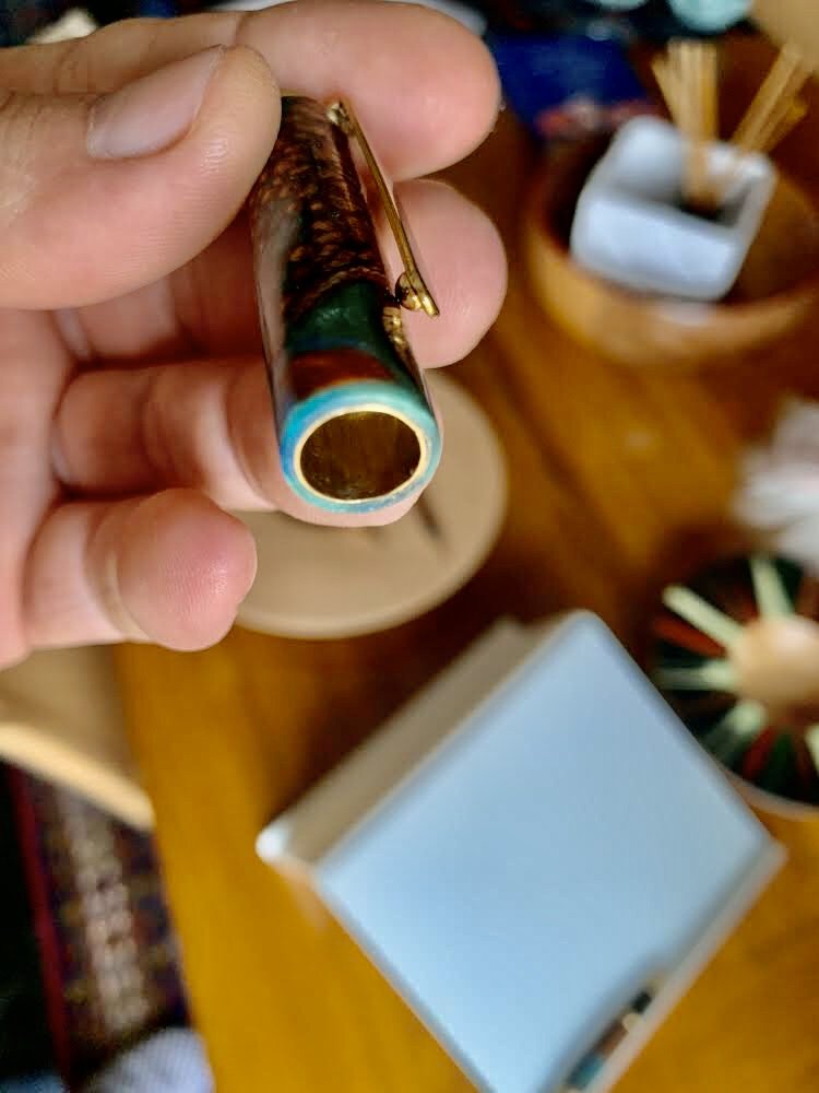

Ωραιοτατο, πολυ δυσκολο το καπακι :SFGSFGSF:
Και το σώμα το ίδιο δύσκολο ήταν.
Όχι οτι χρειάζεται κάποια ιδιαίτερη τεχνική αλλά το banksia σε πολλά σημεία ήταν χνούδι και ήθελε ξυράφι εργαλείο, συνεχώς κυανοακρυλική και σιγούλια-σιγούλια. :p
