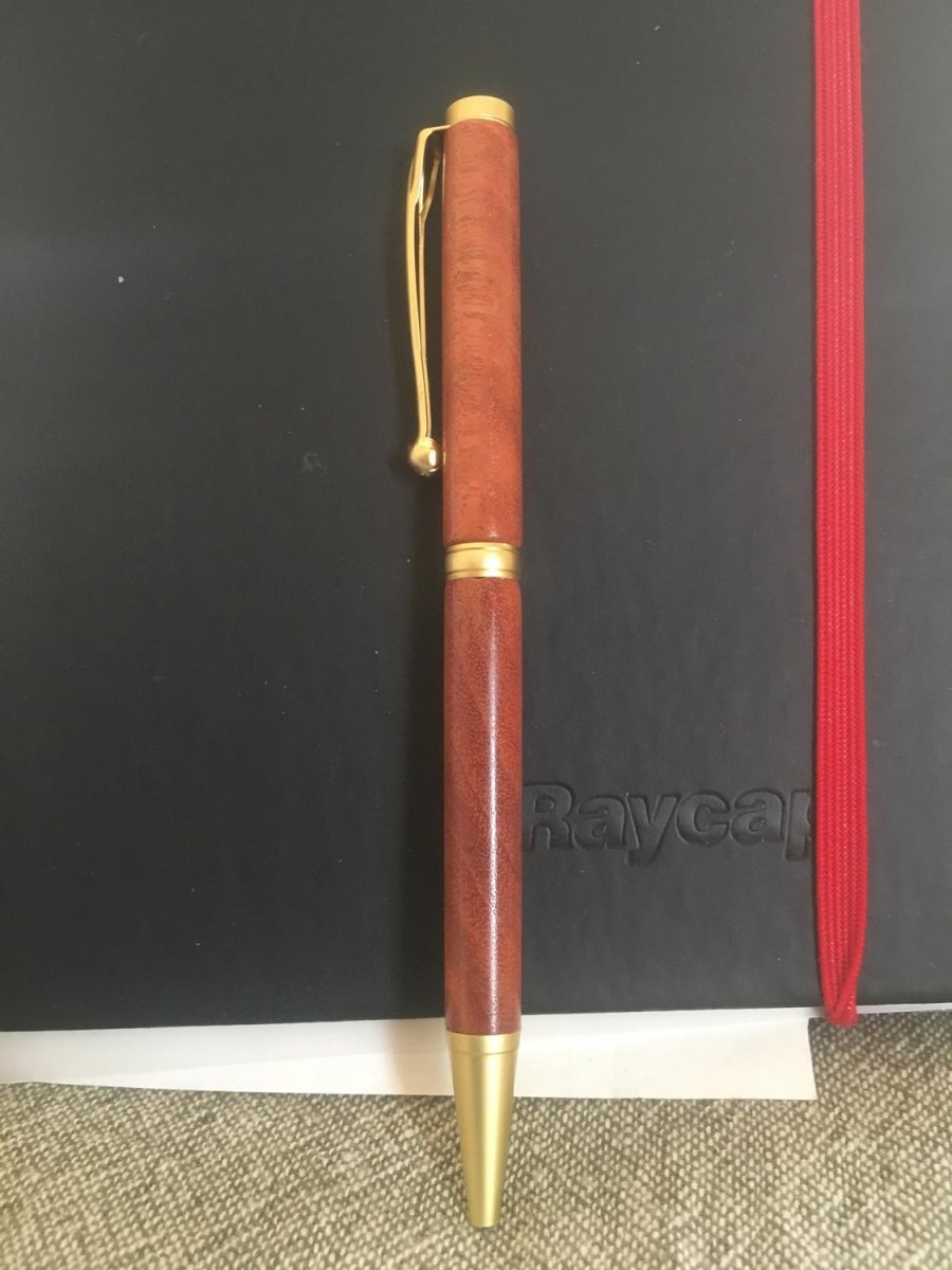

Καλά είναι και τα αχαμνά....

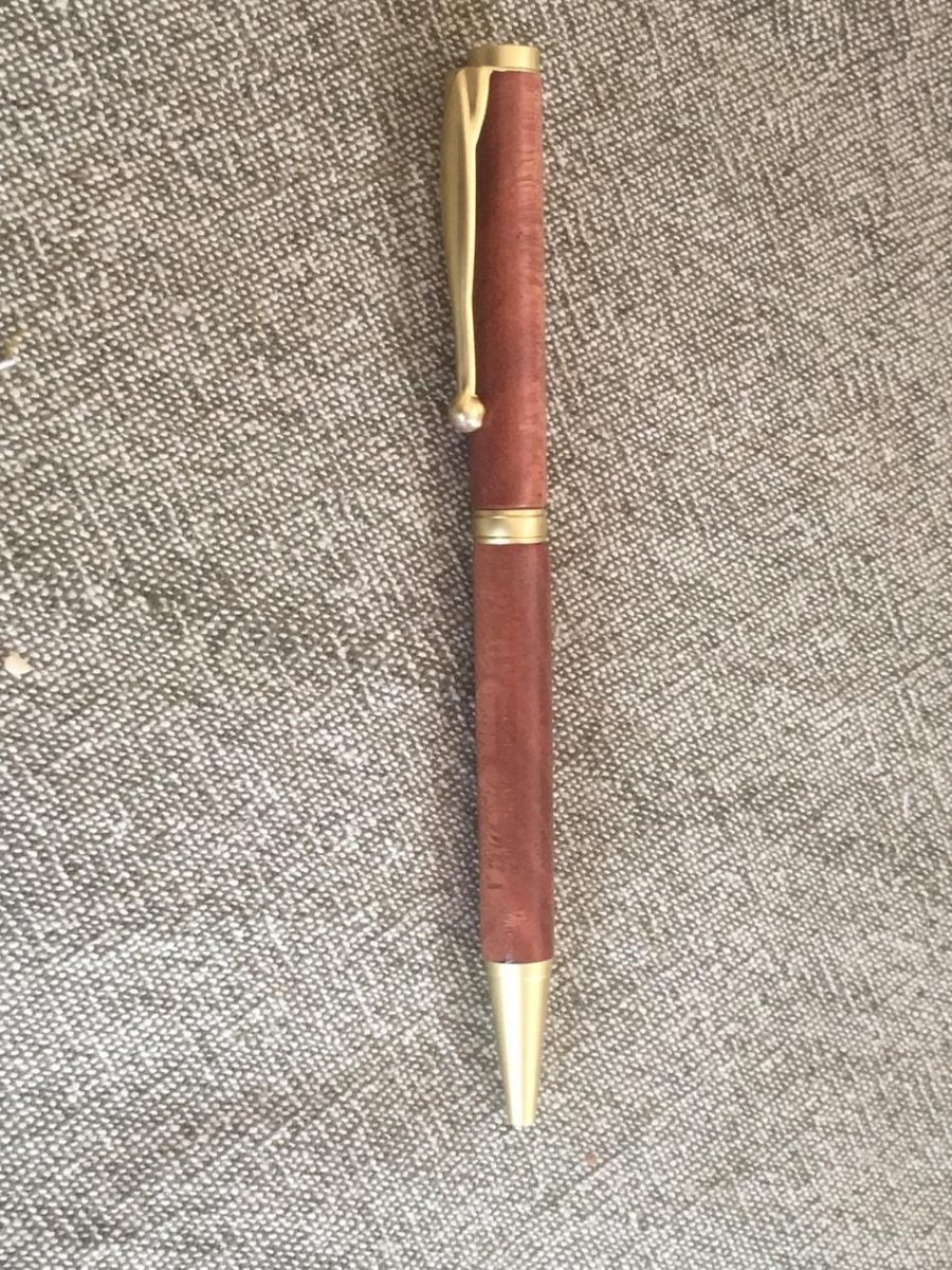

Θέλει πολύ προσοχή όμως γιατί είναι τόσο λεπτό το ξύλο, γύρω απ´ τον κεντρικό μπρούτζινο σωλήνα, που μπορεί να διαλυθεί ανά πάσα στιγμή.

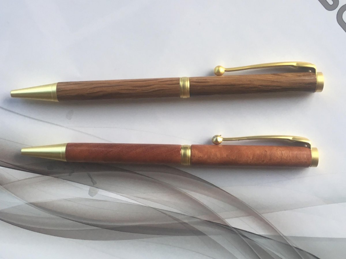

Όμορφο.
Εκεί βοηθάει πολύ η CA ώστε να το κρατάει "δεμένο" το body του στυλό.
Για ρίκι μου κάνει το ξύλο.
Όχι, είναι redheart και το δεύτερο είναι από παλιό δρύινο Γαλλικό βαρέλι.
Δεν είναι βαμένο, το σκούρο χρώμα είναι απ´ τον καιρό και το κονιάκ. CA δεν χρησιμοποίησα καθόλου εξωτερικά.

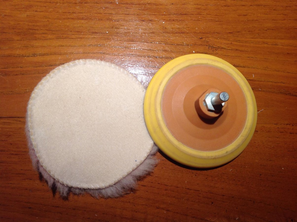

Που είπαμε βρίσκουμε αυτοκόλλητο Velcro για να το κολλήσω πάνω στο τσοκ που θα φτιάξω ώστε να ταιριαξω τα στρογγυλά γυαλόχαρτα με 125 mm διάμετρο?

125; Γιατί τόσο μκρό;
Εγώ δεν βρήκα αυτοκόλλητο, πήρα από μοδιστράδικο μαγαζί βέλκρον 10 cm και το κόλλησα με ξυλόκολλα στο τύμπανο από κόντρα πλακέ που έφτιαξα στον τόρνο.
Έφτιαξα όμως μεγάλο, 22 cm και του βάζω γυαλόχαρτα που παίρνουν τα flex τοίχου. Πρόσφατα έμαθα οτι υπάρχουν και 25 cm γυαλόχαρτα, τα φέρνει ο Δίλμας για το μεγάλο τριβείο της Proxxon.

Μεγάλο δίσκο έχω στον ταινιολειαντηρα της Boston.
Ήθελα να δοκιμάσω με μικρότερα γυαλόχαρτα επάνω στον τόρνο που έχει διαφορετικές ταχύτητες, (θα) αλλάζουν πιο γρήγορα κ θα είναι συνέχεια σε εξωτερικό χώρο κάτι που με βολεύει αφάνταστα.
Παρήγγειλα τελικά από εδώ http://www.toolsmall.gr/categories/...ς-γυαλίσματος?page=2&pr_order=1&prodnumber=12
που βλέπω έχει κ σε μεγαλύτερες διαστάσεις. Θα δείξει αν θα πετύχει το πείραμα σύντομα.
Αν θες τόσο μικρό υπάρχουν έτοιμα πλαστικά. Μπές σ´ ένα χρωματοπωλείο και πάρε.

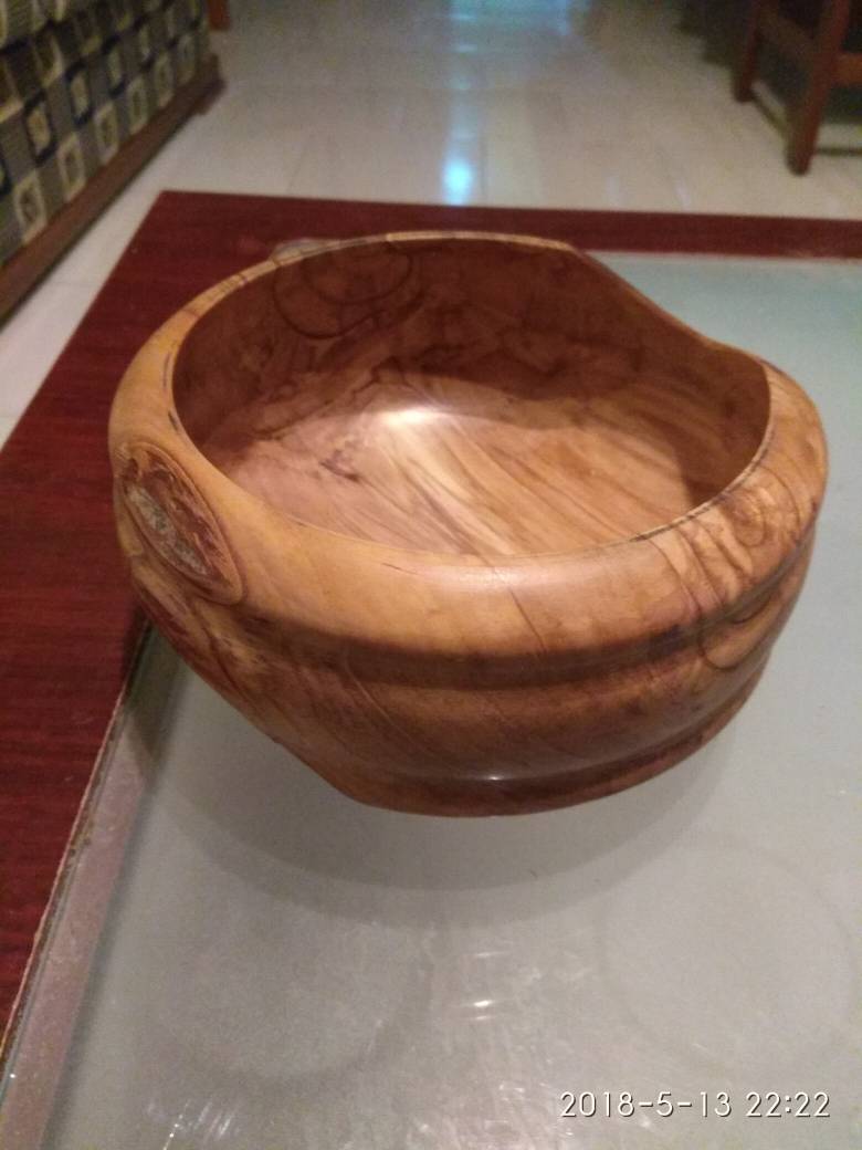

Έτσι για να θυμηθούμε λίγο τον τόρνο. Ένα μπολ από ελιά με καταπληκτικά νερά.
Άνοιγμα 18 εκ. Με 8 εκ. ύψος.

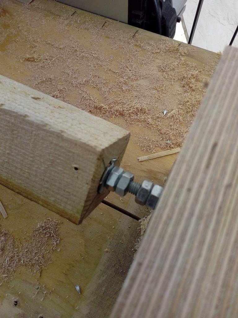

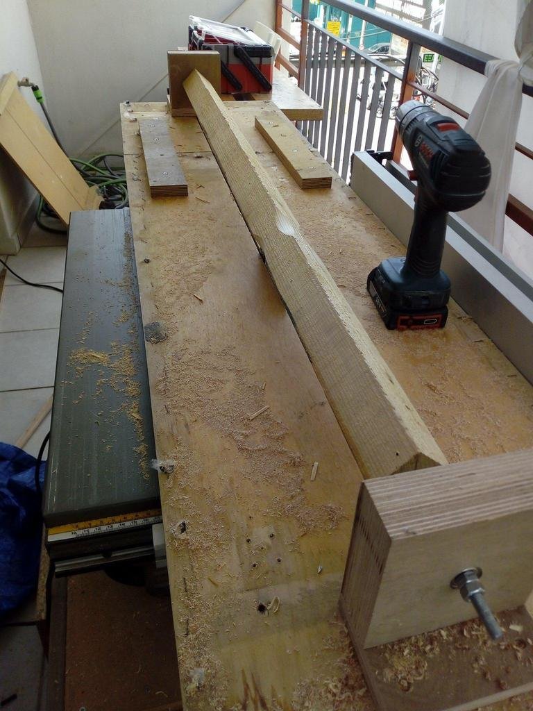

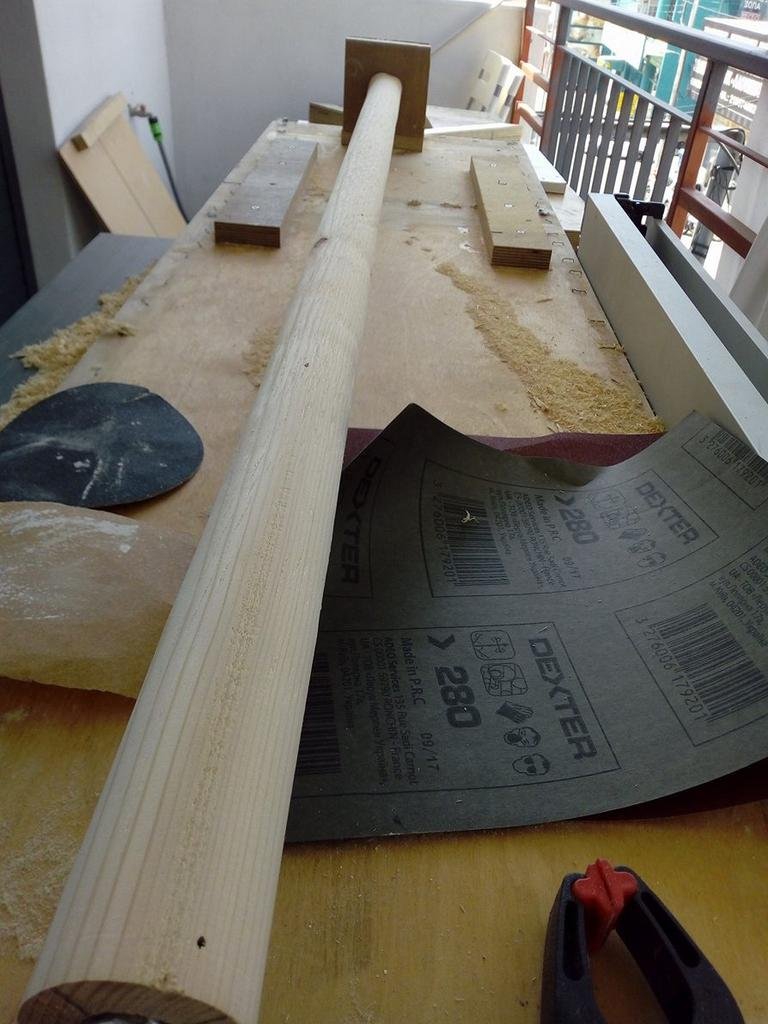

επειδη χρειαζομουν 2 κοματια ξυλου στρογγυλα και πανω απο ενα μετρο ΜΗ εχοντας τορνο εκανα ενα jig για να το κανω με το δισκοπριονο παγκου και το δραπανο!το αποτελεσμα παραπανω απο ικανοποιητικο!Το μονο μειον,γενικα του τορνου,πολυ...πριονιδι!
