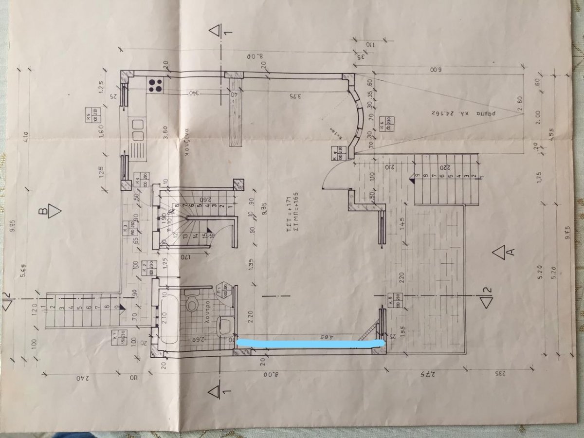

Το σαλονι μου ειναι περιπου 65 τετραγωνικα με "ενσωματωμενη " κουζινα και σκαλες για ανεβα στα υπνοδωματια -κατεβα στο υπογειο

κατά μηκος τηςς μπλε γραμμης θα μπει ο ενισχυτης/ηχεια
Στα 4 μέτρα απλά θα ακούς backround μουσική.
Στα 2 μέτρα οριακά μπορείς να κάνεις καλή δουλειά με ένα ευαίσθητο ηχείο.
π.χ https://www.idealo.de/preisvergleich/OffersOfProduct/5007971_-eclipse-three-tannoy.html
ή ακόμα καλύτερα https://www.skroutz.gr/s/6227557/Q-Acoustics-3050.html

Η αποψη μου είναι ότι ο χώρος είναι αρκετά μεγάλος και θα μπορούσε να επιλέξει μέσα στα οικονομικά του όρια ένα καλύτερο ηχείο βάσης και μελλοντικά να το <βοηθήσει> με κάποιο sub .Εκτιμώ ότι τα ηχεία δαπέδου σ αυτό το εύρος τιμής θα δώσουν χειρότερο αποτέλεσμα από κάποιο καλύτερο ηχείο βάσης ,με δεδομένο ότι ούτε στη μία -ούτε στην άλλη περίπτωση ο χώρος θα <φορτιστεί>.Ας μη ξεχνούμε το <μικρά ηχεία -μικρά προβλήματα> που σε αρκετές περιπτώσεις ισχύει .

Εν προκειμένω και για το χώρο. Είναι μεγάλος και συνεχόμενος στη μεγάλη διάσταση. Το χαμηλό εκεί μέσα θα σβήνει, θα χάνεται, θα... λιποθυμά. Επομένως, δεδομένου του budget οι επιλογές είναι λίγες και πάντα προϋποθέτουν συμβιβασμό. Έτσι κι αλλιώς το HiFi είναι ένα παιχνίδι συμβιβασμών.
Ψάχνεις κάτι που να έχει όσο το δυνατό περισσότερο χαμηλό, και όσο το δυνατό καλύτερα ελεγχόμενο. Αυτό για να υποφέρεις λιγότερο μέχρι να προστεθεί κάποιο subwoofer στο μέλλον.
