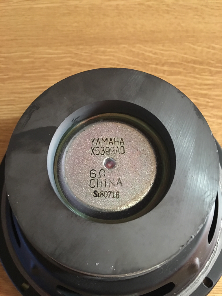

Καλησπέρα σε όλους.
Έχω το συγκεκριμένο sub (Yamaha YST-SW030) και κάποιες φορές όταν παίζει τρύζει πάρα πολύ. Σαν κάτι να έχει σπάσει μέσα. Σα να τρύζει τζαμαρία ένα πράγμα ή σα να τρύζουν ξύλα.
Είναι κάτι που μπορεί να φτιαχτεί ή να το πετάξω να πάρω άλλο;
Ευχαριστώ.

Με συντονισμό μοιάζει, δοκίμασε να σφίξεις ότι βίδα υπάρχει στο μεγάφωνο και στην πλακέτα με τα ηλεκτρονικά.
Τελικά έχει κοπεί σε ένα σημείο το woofer.
Γνωρίζει κανεις που μπορώ να βρω να το αλλάξω; Είμαι Πειραιά.

Επισκευή στον Πανταζόπουλο, πλατεία Κάνιγγος. Αξιόπιστος και τα HiFi τα προσέχει. Θα αλλάξει όλη την ανάρτηση οπότε μέχρι να στρώσει το μεγάφωνο θα είναι λίγο "μπότα" το μπάσο του.
Φιλικά,
Γιάννης
Πήγε για επισκευή τελικά.
Σας ευχαριστώ όλους. Δύσκολο να έβρισκα 6Ω woofer όποτε ήταν η μόνη λύση.
