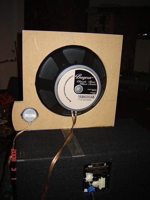

Αλήθεια τι μεγάφωνο χρησιμοποιήσες?
Το μεγάφωνο είναι επαγγελματικό.
Μάρκα BUGERA.
Σαν ανταλλακτικό κοστίζει 104 ευρώ το ένα.
Παλαιότερα ήταν τοποθετημένο (μανίσιο) στις μπασσοκαμπίνες μου της Behringer αλλά το έβγαλα και έχωσα 4 8ιντσα AUDAX.
Τα λίτρα ταίριαζαν ακριβώς και τα AUDAX έπαιξαν καλύτερo μπάσσο από το BUGERA.
Έλα όμως που μου ήρθε ή έμπνευση να τα δοκιμάσω ως μιντ ανοικτής μπάφλας...
Ευτυχώς που δεν πουλήθηκαν... γιατί τα είχα βγάλει στην σέντρα στις αγγελίες μας.

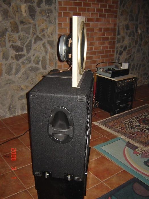

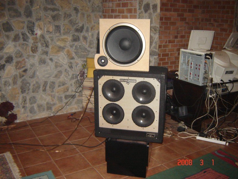

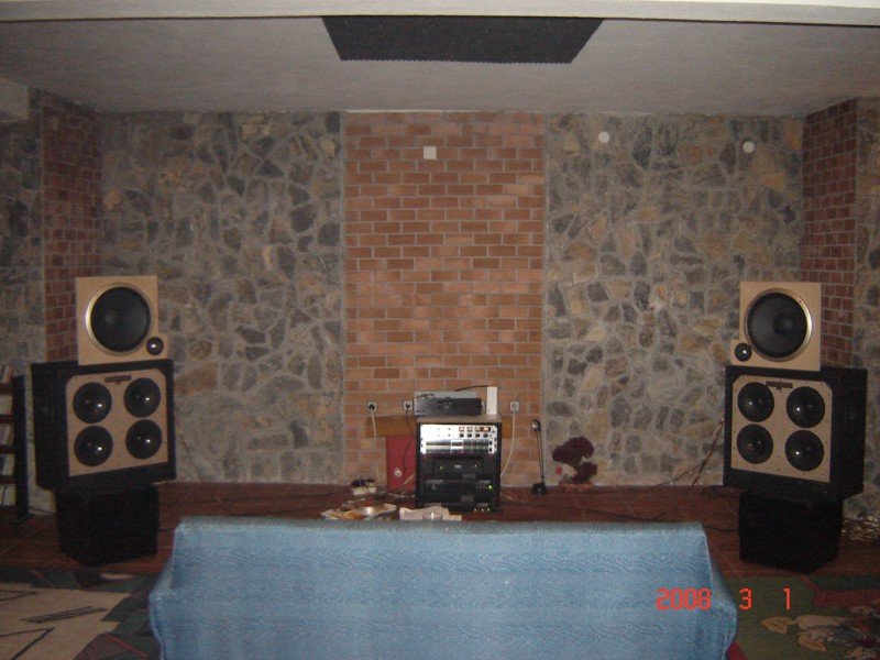

Λοιπόν:
Το αποτέλεσμα είναι πολύ καλό.
Φυσικά πάιζει ρόλο η τοποθέτησις όπως πάντα άλλωστε...
Τα "κακα" φαινόμενα της οπίσθιας ακτινοβολίας σχεδόν εξαφανίστηκαν!
Σ' αυτό συνεπικουρούν δύο παράγοντες.
Ενας είναι η μπάφλα.
Δεύτερος ο τοίχος που φαίνεται στην φωτό με τα πισί.
Μετά από κουραστκό (και βαρύ...) στήσιμο δείχνει να "διχοτομεί" και έτσι να διαχέει τις οπίσθιες ανακλάσεις...
Το όφσετ των μεγαφώνων αποδείχτηκε η καλύτερη εφαρμογή για την μπάφλα.
Ο ήχος είναι αναλόγως της θέσης ακρόασης.
Μακρύτερα πιο χαιεντάδικος...

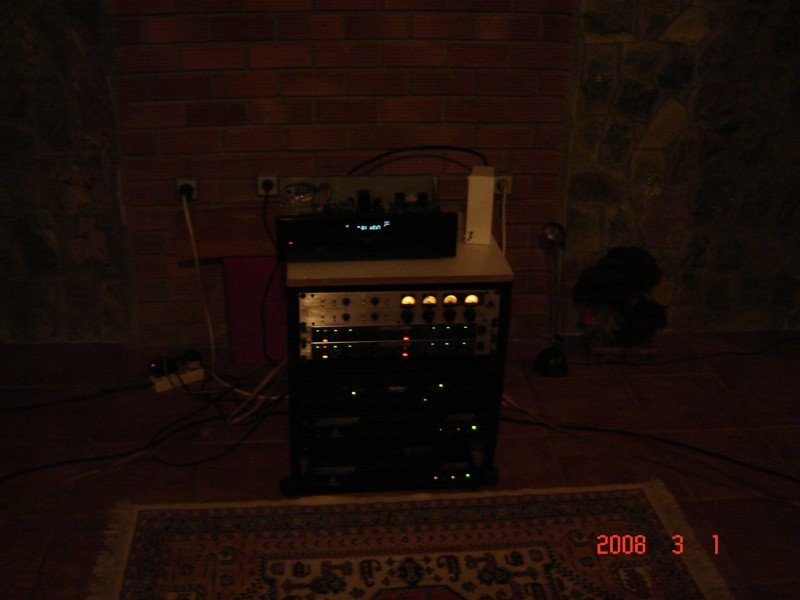

Βέβαια με τα ενεργά κρος έχω πολύ περισσότερες επιλογές.
Τουτέστιν δίνω ή μειώνω πρίμα, μεσαία ή μπάσσα.
Δουλεύουν κατά περίπτωση σοφτ, ωσάν EQ...
Πληροφοριακά η μπάφλα έγινε με 2,5άρι mdf.
Ο Πάπας μου έφτιαξε στο φτερό αλλά πλήρως επιμελλημένα (και τον ευχαριστώ γι' αυτό) το σιδερένιο "ΤΑΥ" στήριξης της μπάφλας.
Το "ΤΑΥ" βιδώθηκε με τρυπανόβιδες και συγχρόνως κολλήθηκε στην μπάφλα, με επόξική κόλλα...
Τα μεγάφωνα κολλήθηκαν απ' ευθείας με τα καλώδια τους...
