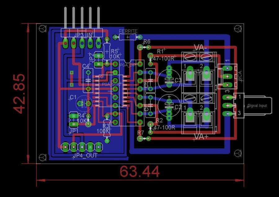

Ανεβάζω το layout για συζήτηση.

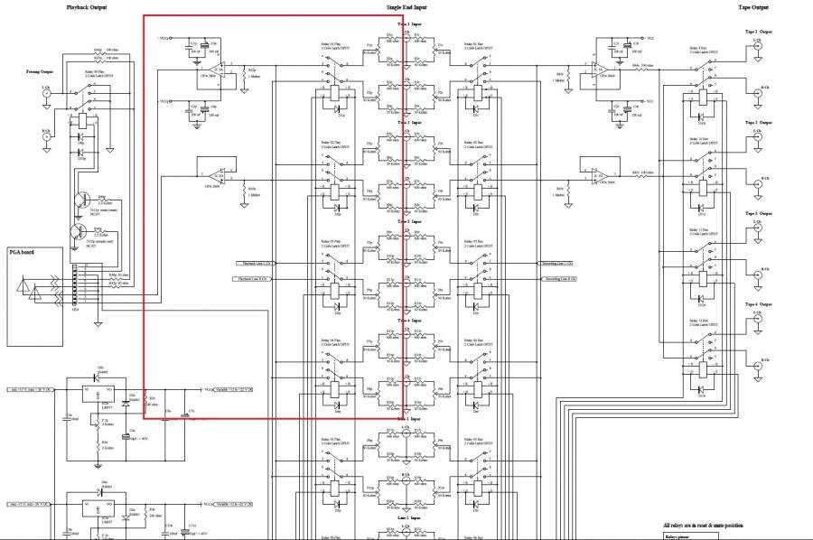

Ανεβάζω το σχηματικό για σχολιασμό, τροποποιήσεις και διορθώσεις. Θα ακολουθήσουν πρόσθετες διευκρινήσεις και μια λίστα με ερωτήσεις για το τελικό σχέδιο.
View attachment Pre Input.pdf
To τύπωσα και εγώ σε Α4 και κατάλαβα ότι δεν ειναι απλά σεντόνι, είναι πανό!
Μόνο σε οθόνη με αρκετή μεγέθυνση και επισκόπηση ανά περιοχές...

Χμμ. αφού ξεπέρασα το αρχικό εγκεφαλικό (με την καλή έννοια) της δουλείας που έχεις ρίξει να σου πω και ένα μπράβο :)
Μια ένσταση την οποία δεν την απευθύνω μόνο σε εσένα dino αλλά σε όλους όσους θα ενδιαφερθούν να το φτιάξουν αυτό το project όταν με το καλό τελειώσει.
Η παραπάνω πλακέτα έχει πολλά χαρακτηριστικά, μήπως είναι λίγο overkill? Πχ το pre-out το θεωρώ μάλλον περιττό μιας και pre κάνουμε
Έχεις καμιά ιδέα πόσο μεγάλη θα βγει η πλακέτα ?
Μεγάλη πλακέτα μεγάλο κόστος -> μεγάλος κόστος λιγότερο ενδιαφέρον -> ακόμα ακριβότερη πλακέτα.
Επειδή υπάρχει επανάληψη στο κύκλωμα μήπως θα σύμφερε να την σπάσουμε με τον αντίστοιχο τρόπο που κάναμε στα PGA?
Θα κάτσω να το τροποποιήσω για να σου δείξω οπτικά τι εννοώ.
Υγ. Τα τροφοδοτικά μάλλον βγάλε τα τελείως διότι εκτός του ότι οι περισσότεροι θα πάνε σε salas, μάλλον θα είναι και κοινά με αυτά των pga.
Άσε μόνο αυτό της τροφοδοσίας των relay για την ώρα.
Η παραπάνω σκέψη του VFXCode, είχε προταθεί και στην αρχή του νήματος αν και δεν της είχα δώσει και τόσο προσοχή, γιατί σε μένα το μυαλό μου στροβιλίζει από τη diy προσέγγιση.
Είναι σωστή όμως, όταν η δουλειά δοθεί σε κατασκευαστή πλακετών και εκεί τα πάντα μετράνε!
Εάν σπάσει η πλακέτα της εισόδου σε τμήματα που να συνδέονται παράπλευρα - όπως αυτό του pga - θα ρίξει το κόστος κατασκευής σε κάποιον που δεν τον ενδιαφέρουν πολλά input-output. Σε κάποιον άλλον που θέλει επεκτάσεις, απλά θα αθρώνει τις πλακέτες (κουμπωτές).
Αυτή η προσέγγιση θα ρίξει το κόστος και των υλικών, αλλά και της παραγγελίας της πλακέτας ως μικρότερη διάσταση.
- Συμφωνώ, να παραμείνει το τροφοδοτικό για την οδήγηση των ρελέ και η τροφοδοσία των τελεστικών να παραμείνει αυτόνομη για ελεύθερη προσέγγιση. Άλλωστε τα τροφοδοτικά που σχεδίασες Ντίνο, θα τα δώσουμε σε χωριστό pcb για diy κατασκευή. Αυτό το τροφοδοτικό μπορεί να συνδιαστεί και με την απαίτηση της τροφοδοσίας του ελεγκτή, οπότε εάν είναι κοινή τότε ή θα τραβήξουμε από εδώ γραμμή και για τον ελεγκτή ή θα το βγάλουμε εντελώς και θα μπει δίπλα στα λοιπά τροφοδοτικά και η κάθε πλακέτα απλά θα έχει είσοδο για την απαιτούμενη τάση δίχως κανένα τροφοδοτικό επάνω της.
- Βλέπω ότι το σήμα από την έξοδο των ρελέ πάει καρφί στον τελεστικό δίχως Lo & Hi Filter. Ούτε στην είσοδο του pga έχουμε υλοποιήσει στάδιο φιλτραρίσματος. Τι θα κάνουμε θα το αφήσουμε αφιλτράριστο με μεγάλη προσοχή στην τοποθέτηση τελεστικού ή μήπως να υλοποιήσουμε μεταξύ τελεστικού και εξόδου ρελέ ένα διπλό φίλτρο χαλαρό;
- Βλέπω ότι μου έχεις προβλέψει, 10πινη φίσα για το pga. Να το δούμε λίγο αυτό.
Pin1/Pin 3 = μου έχεις το σήμα από τους τελεστικούς...ΟΚ έχω αφήσει σχετική αναμονή.
Pin2/Pin4/Pin6 = μου έχεις γείωση που μου τη στέλνεις με τρία πιν. Έχω αφήσει μόνο ένα πιν γείωσης εισόδου αναλογικού σήματος και ένα pin γείωσης εξόδου αναλογικού σήματος προς την πλακέτα σου. Υπάρχει κάτι που μου ξεφεύγει;
Pin5/Pin7 = αναμένεις από μένα έξοδο pga L+R για bypass pre έτσι; Δεν το έχω υπολογίσει. Εάν το θέλουμε να το τροποποιήσω.
Pin8/Pin9 = προφανώς είναι η δική μου έξοδος γραμμής L και R, ΟΚ εδώ
Pin10 = βλέπω μου στέλνεις τάση από το τροφοδοτικό των ρελέ. Βλέπω οτι γράφεις τιμή 5-12V αναλόγως των τύπων των ρελέ. Έχω αφήσει στο pga ένα πιν εισόδου για ψηφιακή τροφοδοσία και άλλο ένα pin για τη γείωσή της, αλλά να το δούμε και ως προς τον ελεγκτή για να γίνει αυτή η τροφοδοσία ενιαία, είτε θα μπει στη δική σου πλακέτα είτε στου ελεγκτή είτε αυτόνομη.

Αν θέλετε modular κατασκευή, κανένα πρόβλημα. Μπορώ να σχεδιάσω μικρά πλακετάκια που θα περιλαμβάνουν όλα όσα χρειάζεται μια είσοδος με έξοδο tape. Η διάταξη αυτή μας γλυτώνει και από τα τέσσερα ρελέ στο tape out, αλλά χρησιμοποιεί δύο τελεστικούς ανά είσοδο (ένα για τη γραμμή της ακρόασης και ένα για τη γραμμή της ηχογράφησης, με λογική επιλογή των τελεστικών το κόστος είναι μικρότερο από την αγορά ενός καλού ρελέ). Στη συνέχεια αυτά τα πακετάκια θα μπορούν να τοποθετούνται το ένα επάνω στο άλλο με Molex.

Μια μεγάλη πλακέτα εισόδου με πολλές εισόδους/εξόδους και εμένα θα μου ήταν χρήσιμη. Μια όμως.
Οι μικρές θα έβρισκαν πιο συχνή χρήση σε μικρά projects. Τα συνηθισμένα για πολλούς από εμάς.
Άρα δε θεωρώ απαραίτητα κακό να ξεκινήσουμε από μια μεγάλη πλακέτα εσόδου, και να υπάρχει και μια εναλλακτική μικρή αργότερα.
Τα 317/337 δεν είναι απαραίτητο να αφαιρεθούν από το τυπωμένο. Εάν θέλει κάποιος δε τα βάζει στη πλακέτα και φέρνει ρεύμα από όπου αλλού. Λχ. πιθανά είναι εύκολο να προβλέψουμε σχετική αναμονή, και βάζουμε και ένα cut trace here Χ .
Τάσο, εάν το δούμε από πλευράς diy, το σχέδιο του Ντίνου είναι καταπληκτικό και όπως λες μπορεί να παραμείνει επάνω του ότι θέλουμε και ότι δεν θέλουμε απλά το παρακάμπτουμε είτε γεφυρώνοντάς το είτε απλά δεν βάζεις τους επιπλέον ρελέ για εκείνες τις εισόδους-εξόδους που δεν θέλεις.
Ο VFXCode έχει κάνει ήδη μια μικρή επαφή με εταιρία κατασκευής πλακετών και είδε ότι εκεί τα πράγματα έχουν εντελώς άλλη λογική και ο παραμικρός πόντος εκτοξεύει την τιμή, κάτι σημαντικό σε μια ομαδική παραγγελία, στην diy όχι.
Οι δύο παρακάτω φώτο, ίσως δείχνουν τι εννοεί ο VFXCode (ήδη προς αυτή την κατεύθυνση τροποποίησα το σχέδιο της πλακέτας pga). Μικρές αυτόνομες πλακέτες που εάν ενωθούν, επεκτείνουν τη σχεδίαση κατά το δοκούν, οπότε προσαρμόζεται η υλοποίηση κατά τις ανάγκες του καθενός.
Φυσικά όλο αυτό υπό την προυπόθεση ότι ο Ντίνος θα πει ότι γίνεται, ότι κερδίζουμε σε τιμη πλακέτας δεν το χάνουμε από επαναλήψεις υλικών, ότι δεν δημιουργεί αύξηση θορύβου ή οτιδήποτε σχετικό κ.ο.κ

Τάσο ήδη ξεκίνησα και σχέδιο modular.
Σε μια με δύο ημέρες θα είναι έτοιμο και χρησιμοποιεί την αρχιτεκτονική της εικόνας που δίνει ο Μανόλης.

Με 6 τέτοιες πλακέτες βγάζεις τις δυνατότητες, και παραπάνω, του σχεδίου που έδωσες με λιγότερο κόστος.
Επιπλέον θα μπορεί να επεκταθεί και να προσαρμοστεί σε άπειρες επιπλέον περιπτώσεις.
