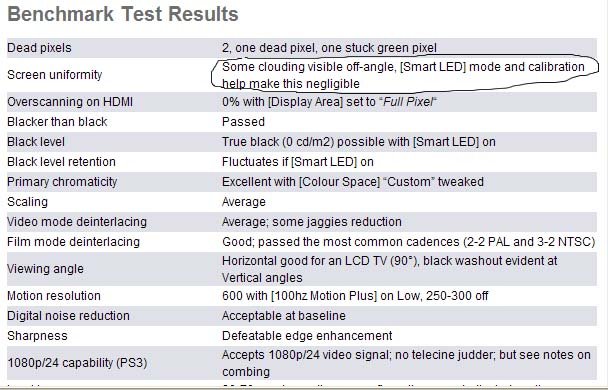

αυτα ειναι τ`αποτελεσματα βαση του αξιοπιστου σαιτ hdtv.
απ`οτι καταλαβα το φαινομενο καλυπτεται μετα απο ενα σωστο καλιμπραρισμα,θεμα ομως φαινεται οτι υπαρχει ακομα και στις led.

Απλως το clouding δεν γινεται ορατο γιατι κανοντας το τεστ για clouding με σβηστα φωτα και μαυρη οθονη , σβηνουν τα LED και δεν φαινεται τιποτα αρα ουτε το clouding.-bye-
