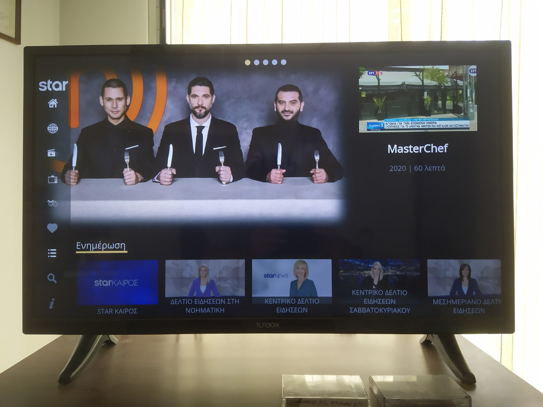

Σε μία TurboX που έχω παίζουν όλα τέλεια. Δεν βρίσκω μενού ενεργοποίησης απενεργοποίησης όμως. Πατάς το κόκκινο κουμπί και όλα εντάξει. Φίλος που έχει ακόμα πιο καινούργια TurboX δεν παίζει καθόλου Υβριδική.

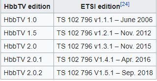

Στο μεταξύ στα χαρακτηριστικά των συσκευών δεν αναγράφεται η έκδοση του HbbTV
Λογικά η ΕΡΤ χρησιμοποιεί την έκδοση 2.0.1 αφού ξεκίνησε το 2016
Bρήκα αυτό στην wikipedia

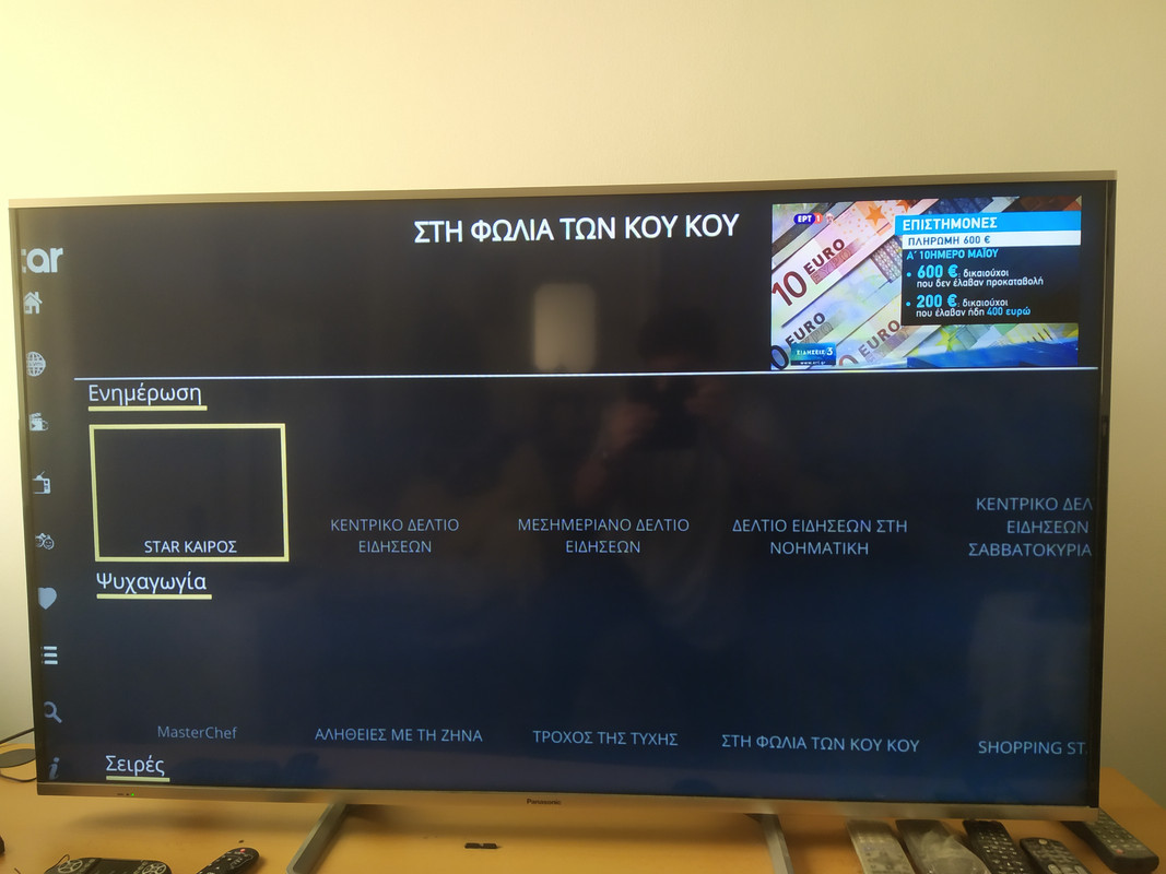

όποιος θέλει τα δεί την υβριδική του star που βρίσκεται υπό κατασκευή επιλέγει ένα κανάλι της ερτ πατάει το κόκκινο κουμπί και αφού εμφανιστεί η αρχική οθόνη της υβριδικής πατάει το 0 μπαίνει στο κρυφό μενού (ON DEV) και στην συνέχεια το 1.

TurboX Δεν έχουμε πρόβλημα. παίζει τα πάντα
Panasonic του 2014 Δεν θα τα πάει καλά μάλλον με το STAR αφού δεν είναι κεντραρισμένη η υβριδική. Αν και δεν εμφανίζονται οι εικόνες όταν πατάς πάνω τα βίντεο παίζουν κανονικά.

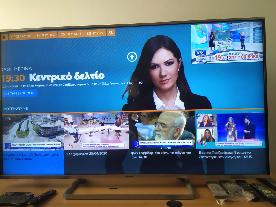

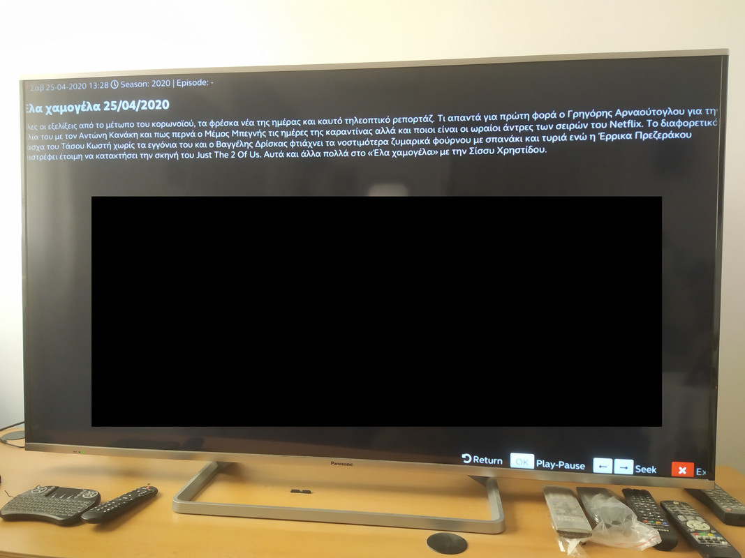

Η Panasonic εδώ στο open εμφανίζει τις εικόνες αλλά δεν παίζει τα βίντεο όταν τα επιλέγεις όπως παρακάτω

<< πατάει το 0 μπαίνει στο κρυφό μενού (ON DEV)>> στο κρυφο μενου πως μπαινουμε?
πατάς πρώτα το 0 και αφού εμφανιστεί το ON DEV πατάς το 1 και εμφανίζεται η υβριδική του σταρ.
