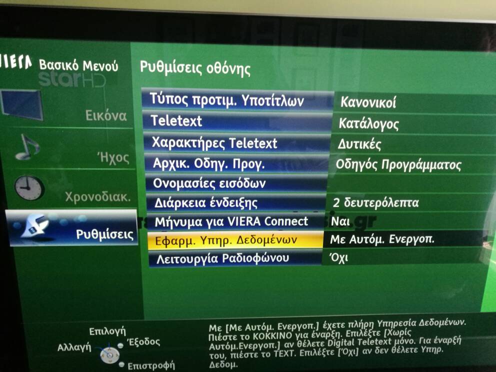

Πρέπει να το ενεργοποιήσεις από το μενού της τηλεόρασης.
Πάνε στις ρυθμίσεις και μετά Εφαρμογή Υπηρ. Δεδομένων και επέλεξε Με Αυτομ.Ενεργοπ.

Όπως γράφω παραπάνω πας στις ρυθμίσεις και μετά Εφαρμογή Υπηρ. Δεδομένων και επέλεξε Με Αυτομ.Ενεργοπ.

Δεν υπαρχει σε μενα αυτο εκανα κια επαναφορα εβαλα χωρα Γερμανια τιποτα.
σε μενα δουλεψε κανονικα παιδια.το εκανα οπως δηχνει η φωτο και δουλεβη.στην εταιρια που πηρα μου ειπαν δε γινετε .αλλα ολα οκ
