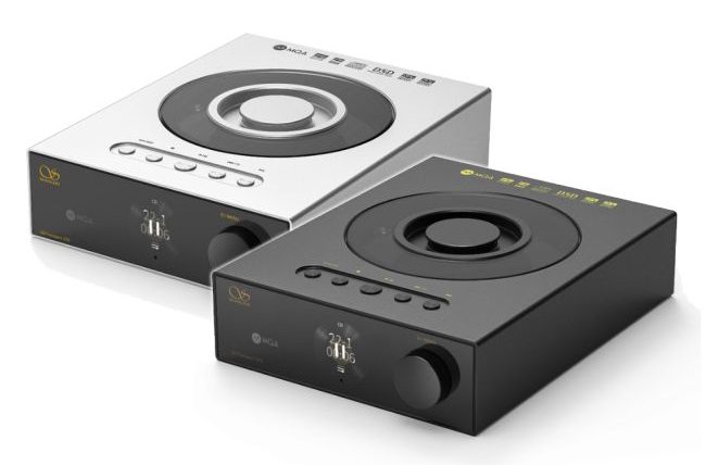

Υπάρχουν και μικρά CD player
CD μέσω Streamer

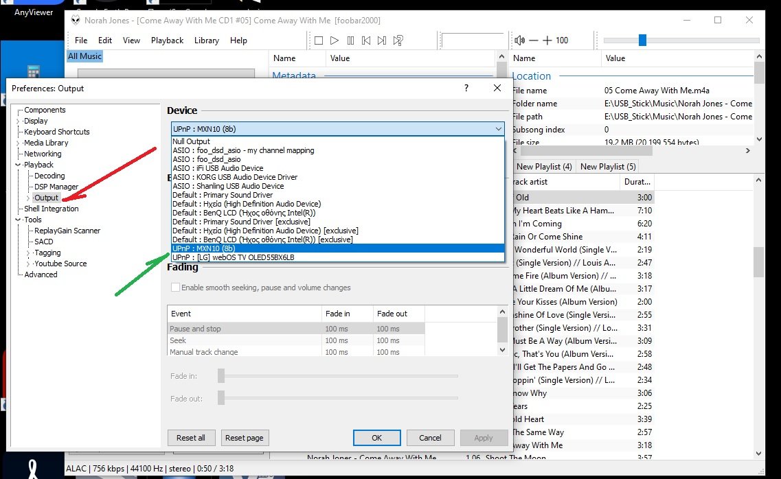

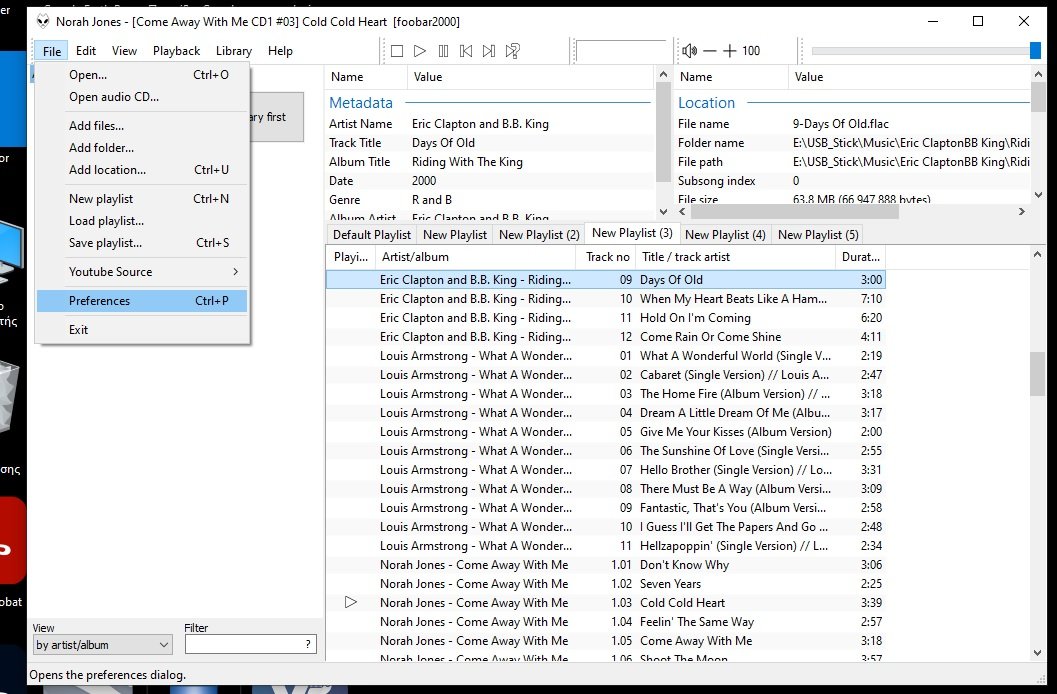

Πατάμε >File (Αρχείο)
Από το αναδυόμενο μενού επιλέγουμε >Preferences (Προτιμήσεις)

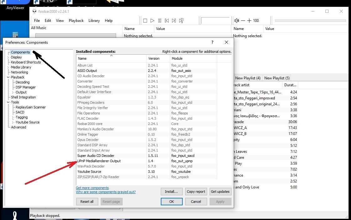

Πηγαίνουμε στα >Components (Πρόσθετα)
Βρίσκουμε το UPnP MediaRenderer Output που έχουμε κατεβάσει και το εγκαθιστούμε.
Στη συνεχεια πηγαίνουμε πάλι στις ρυθμίσεις.
και κατόπιν επιλέγουμε >Output (Έξοδος ήχου).
Εμφανίζονται Από τις διαθέσιμες επιλογές εξόδων ήχου διαλέγουμε μεταξύ των UPnP εκείνη που αφορά το δικό μας Streamer.
Πατάμε <OK> και τελειώσαμε.
Το Foobar τώρα παίζει από το Streamer μας.

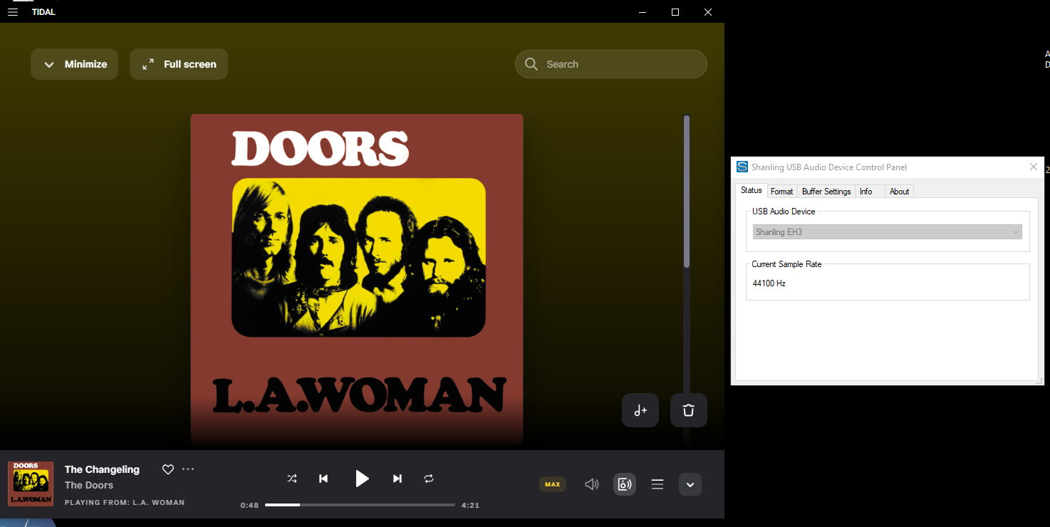

Μόλις εγκαταστήσουμε και τρέξουμε την εφαρμογή, θα μας ζητήσει να συνδεθούμε. Δίνουμε Username και Password και αφού τελειώσουμε με τα διαδικαστικά, είμαστε έτοιμοι να ξεκινήσουμε να διαλέγουμε και να ακούμε μουσική.
Η εφαρμογή που έχουμε εγκαταστήσει στον υπολογιστή μας θα είναι κάπως έτσι:
Η εφαρμογή Tidal για PC. Τυπική αρχική Οθόνη.
Θα ακούμε μουσική κατ' ευθείαν από την κάρτα ήχου ή το DAC με το οποίο έχουμε συνδέσει τον υπολογιστή μας και η ποιότητα ήχου θα είναι αυτή της κάρτας ήχου ή του DAC. Όσο καλύτερος ο εξοπλισμός μας, τόσο υψηλότερη θα είναι και η ποιότητα, προπάντων αν έχουμε ένα πολύ καλό DAC.

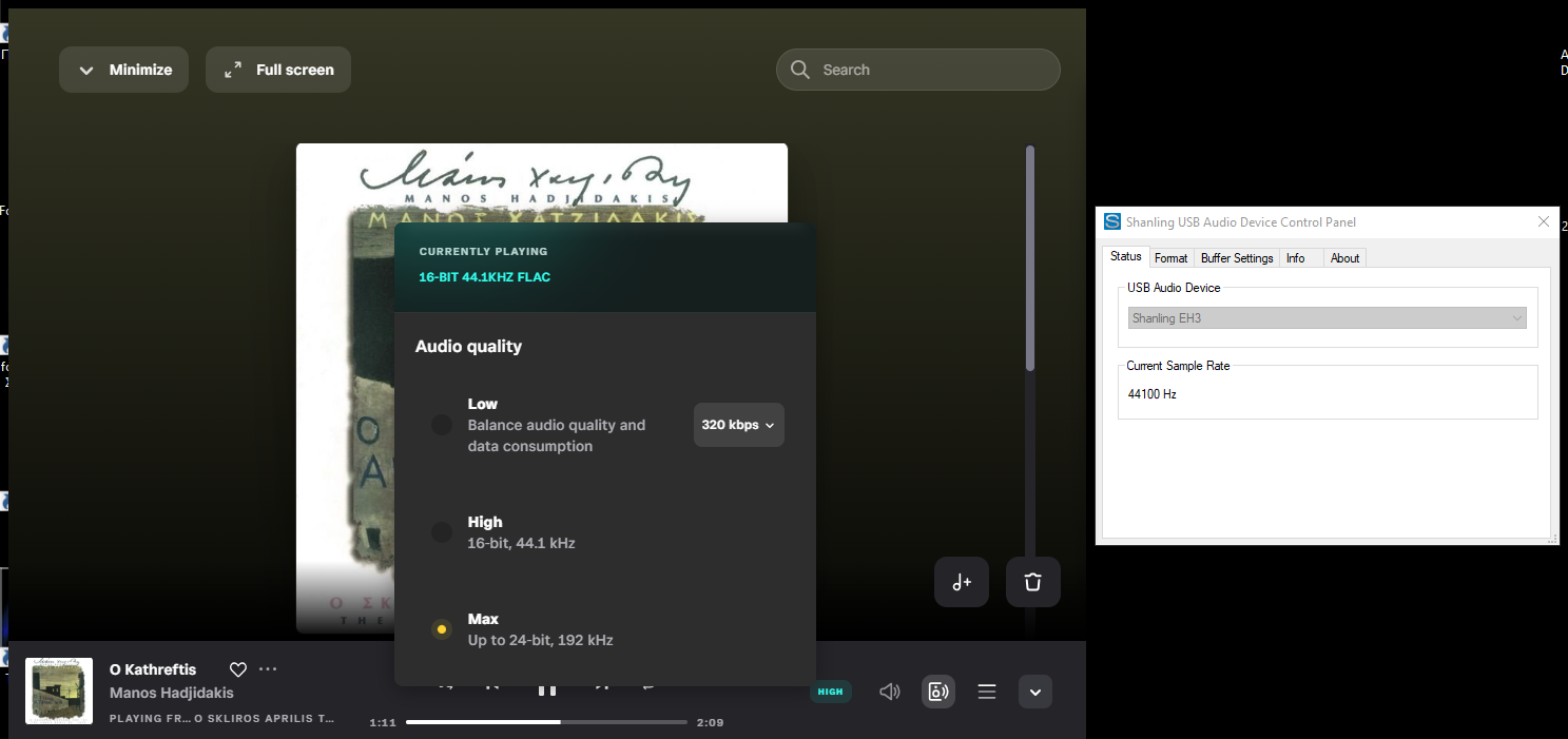

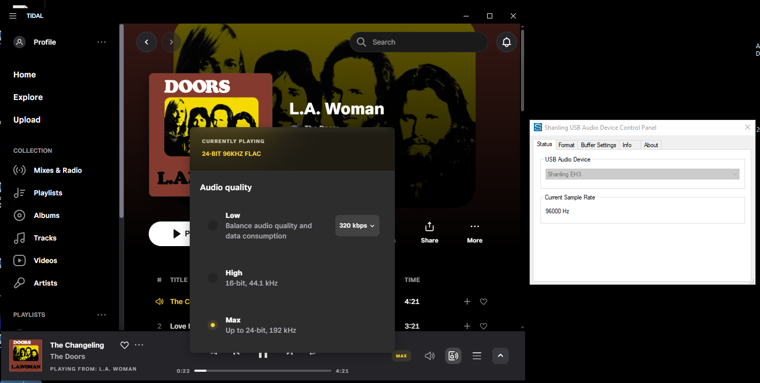

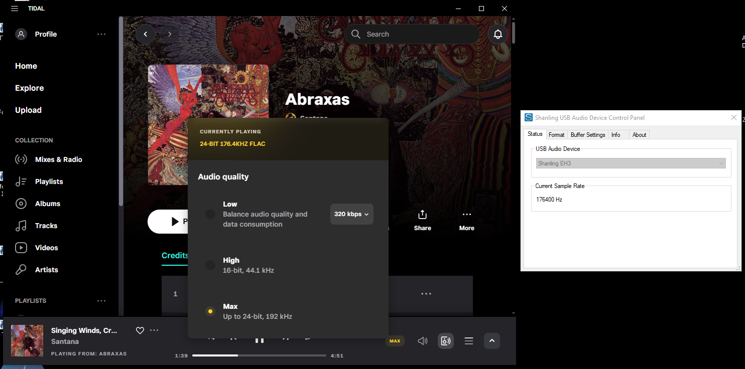

Το ένα είναι πως η εφαρμογή του Tidal ΔΕΝ παρακάμπτει τους drivers και τον μίκτη (και resampler) των Windows. Το πρόβλημα αυτό έχει ήδη αναλυθεί σε δύο προηγούμενα posts, στο πρώτο εδώ και στο αμέσως επόμενο (posts #5, #6). Δεδομένου ότι το Tidal προσφέρει πλέον και υλικό υψηλής ανάλυσης (μεγαλύτερο του 44.1/16 και 48/16), δημιουργείται κάποιο ζήτημα. Όχι τόσο εμφανές, αλλά πάντως ζήτημα για όσους επιζητούν το καλύτερο δυνατόν.
Εντός των Windows το πρόβλημα λύνεται χρησιμοποιώντας ως Music Media Player το Audirvana που έχει τη δυνατότητα αφενός να ενσωματώνει την εφαρμογή του Tidal και άλλων πλατφορμών, αφετέρου να παρακάμπτει τους drivers των Windows και να κάνει αναπαραγωγή στην ανώτατη δυνατή ποιότητα που παρέχει ο εξοπλισμός μας. Κορυφαίο πρόγραμμα, αλλά κοστίζει αρκετά. Είτε ως συνδρομή, είτε ως άπαξ αγορά.
(Υπό έρευνα είναι προς το παρον, αν μπορεί να χρησιμοποιηθεί η Audio Engine του JRiver, το οποίο όμως δεν υποστηρίζει ενσωμάτωση -Integration- του Tidal και άλλων πλατφορμών).

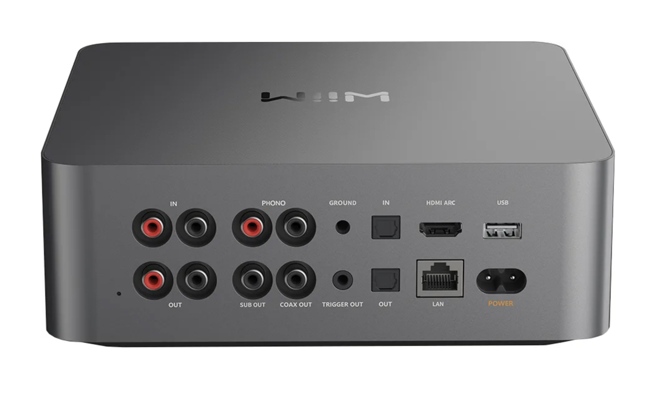

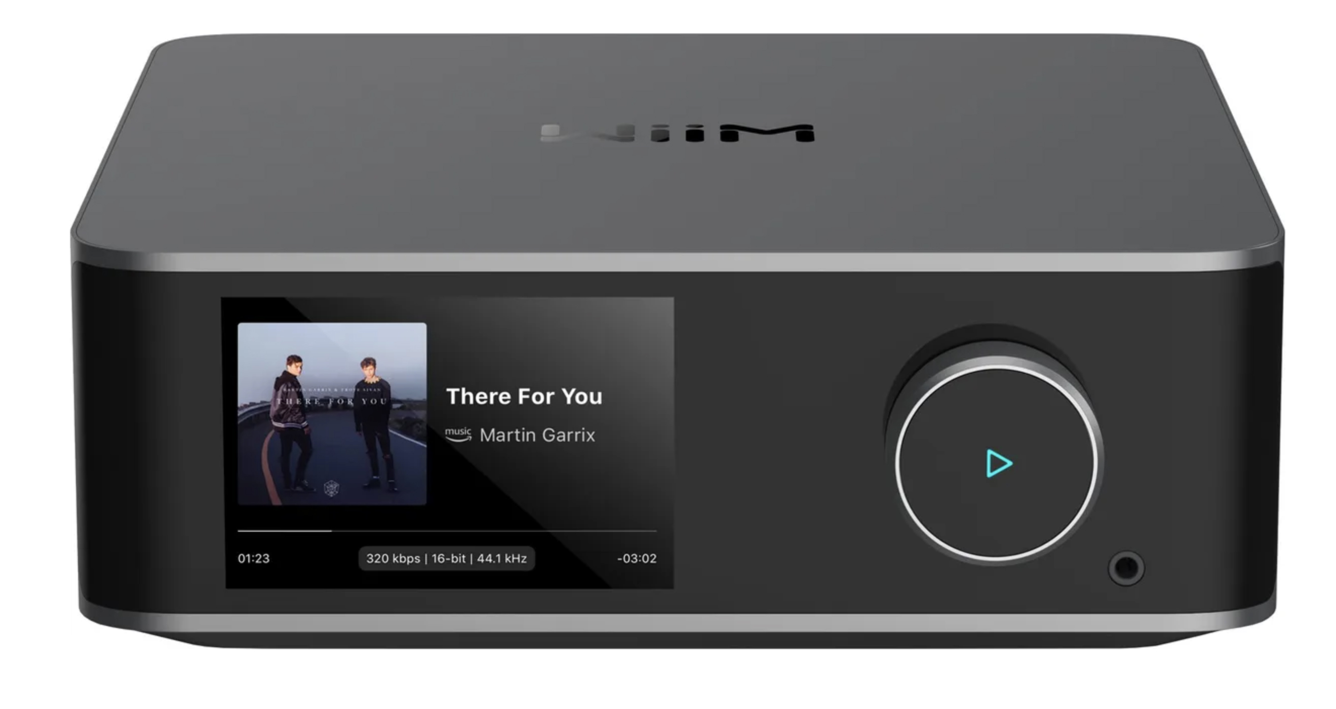

Τα περισσοτερα Streamers προπάντων της χαμηλής και μεσαίας κατηγορίας που είναι καθ Streamer DACs, δεν διαθέτουν είσοδο (USB In) για να συνδεθούν με υπολογιστή.
Η εφαρμογή του Tidal τρέχει απευθείας από το λογισμικό τους και ελέγχεται από κινητό Android ή iOS, ή και από τη μικρή οθόνη τους.
Το δημοφιλές Wiim Ultra. Με τη μικρή οθόνη στην πρόσοψη.
Το δημοφιλές Wiim Ultra. Πίσω όψη. Φαίνονται όλες οι συνδέσεις. Δεν έχει είσοδο για PC.

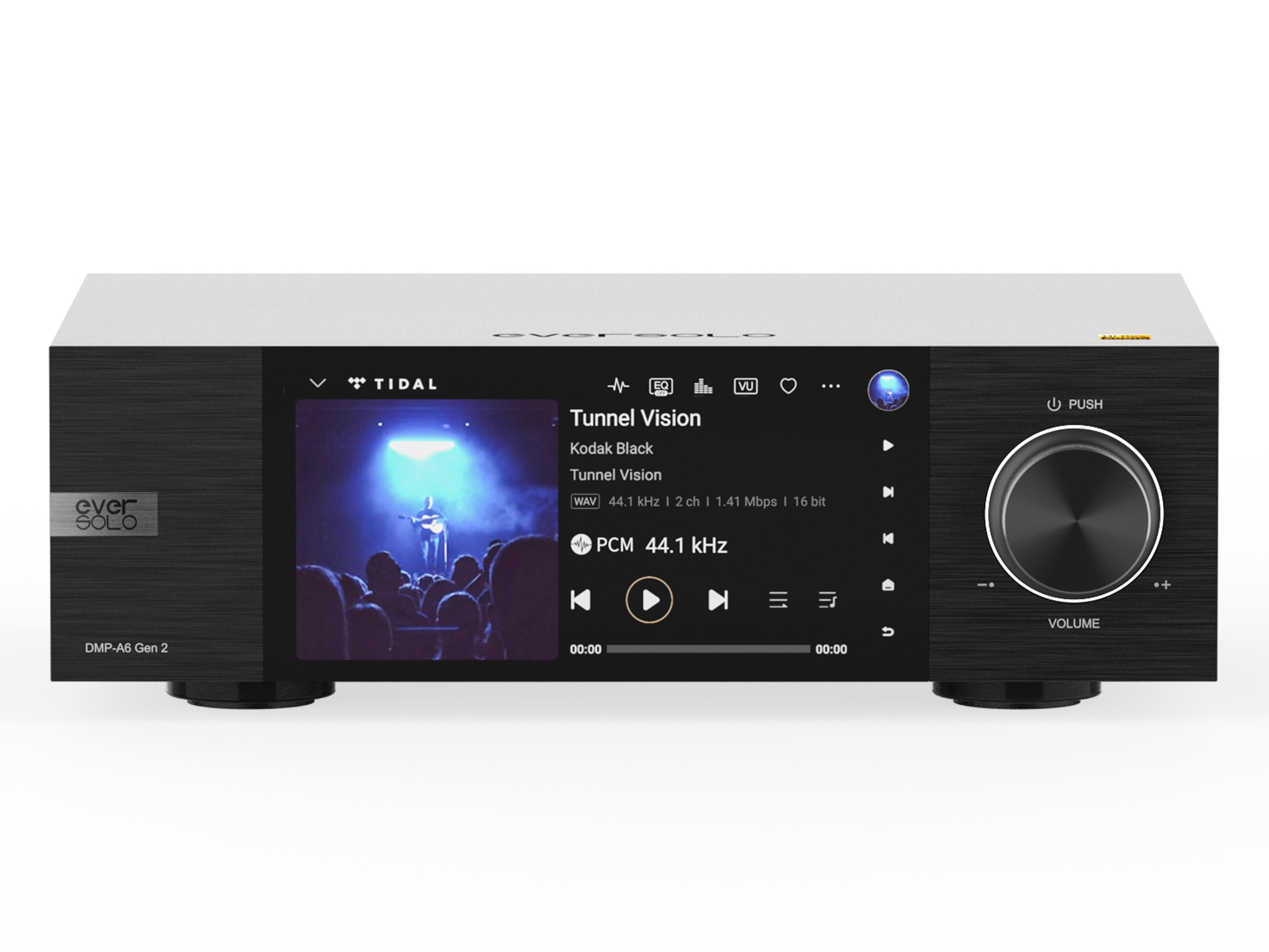

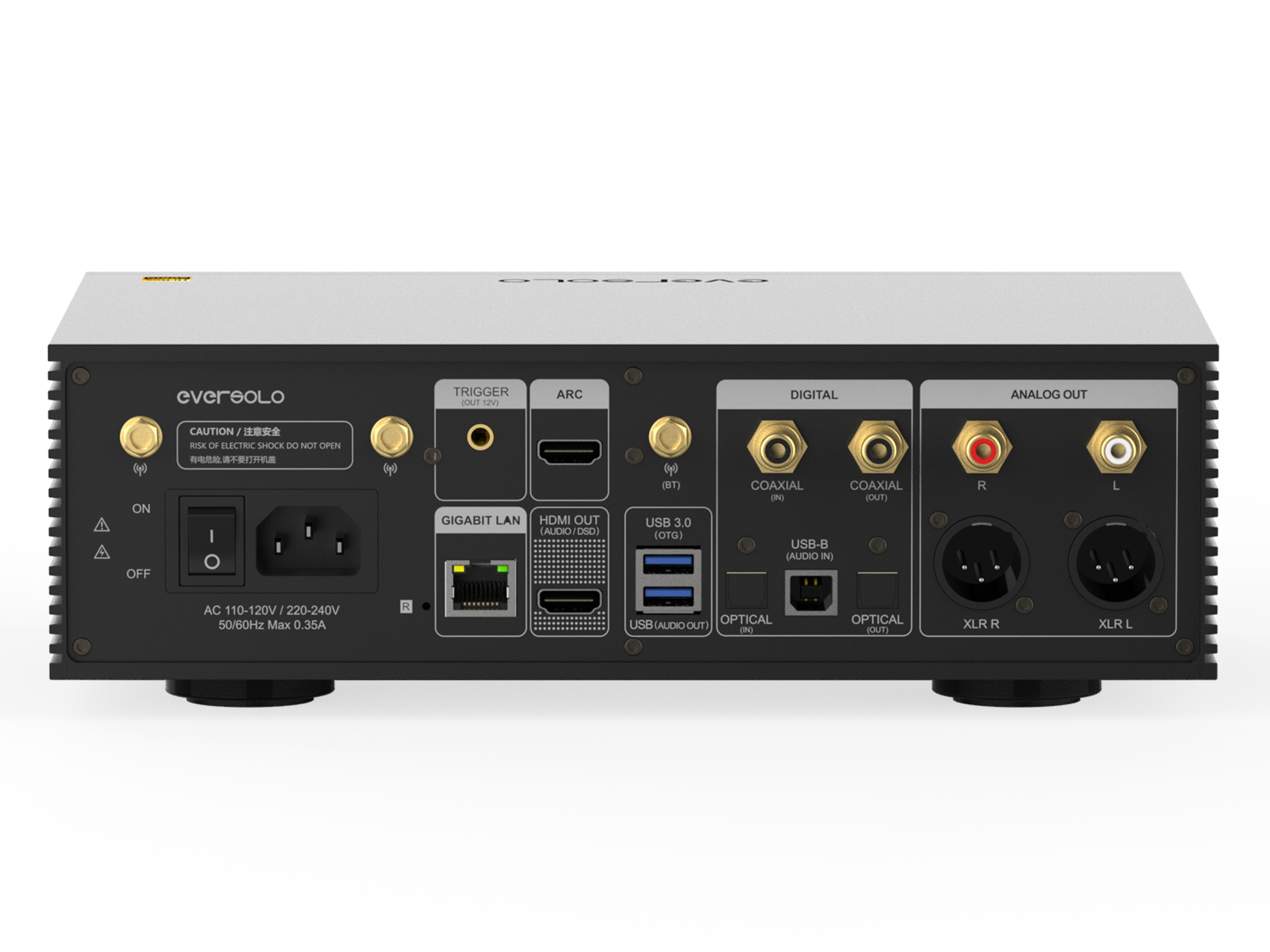

Υπάρχουν όμως και αρκετά Streamers σε υψηλότερες κατηγορίες τιμής που μπορούν να χρησιμοποιηθούν ως Κάρτες Ήχου/DACs. Ως εκ τούτου διαθέτουν την αντίστοιχη είσοδο (USB In).
Eversolo DMP-A6 Gen 2. Με αρκετά μεγάλη οθόνη για να διακρίνονται οι εφαρμογές που τρέχουν.
Eversolo DMP-A6 Gen 2. Πίσω όψη. Πλήρως εξοπλισμένο, διαθέτει είσοδο USB In για σύνδεση με PC.

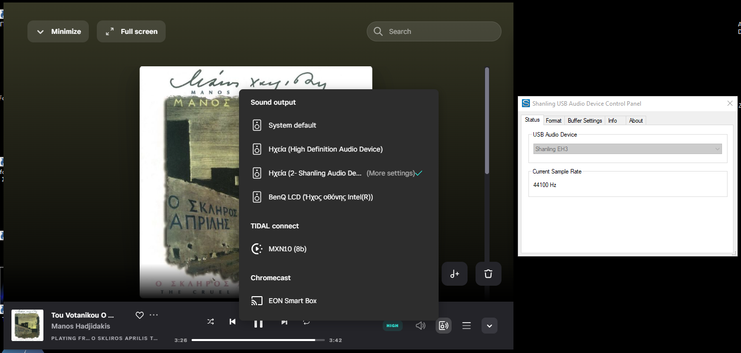

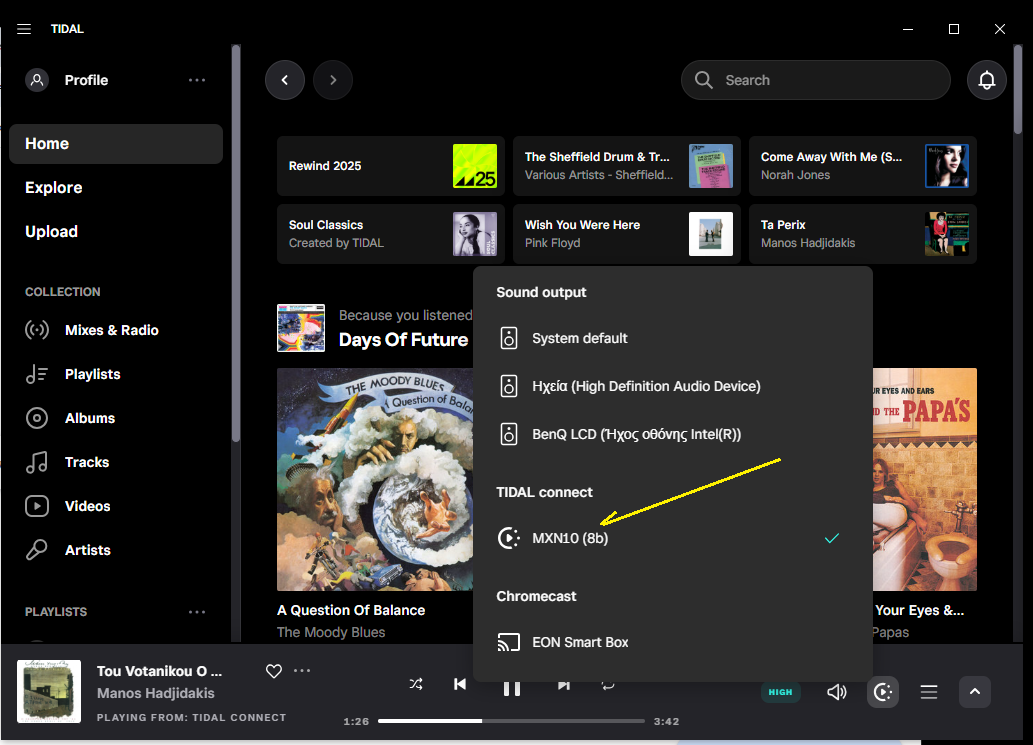

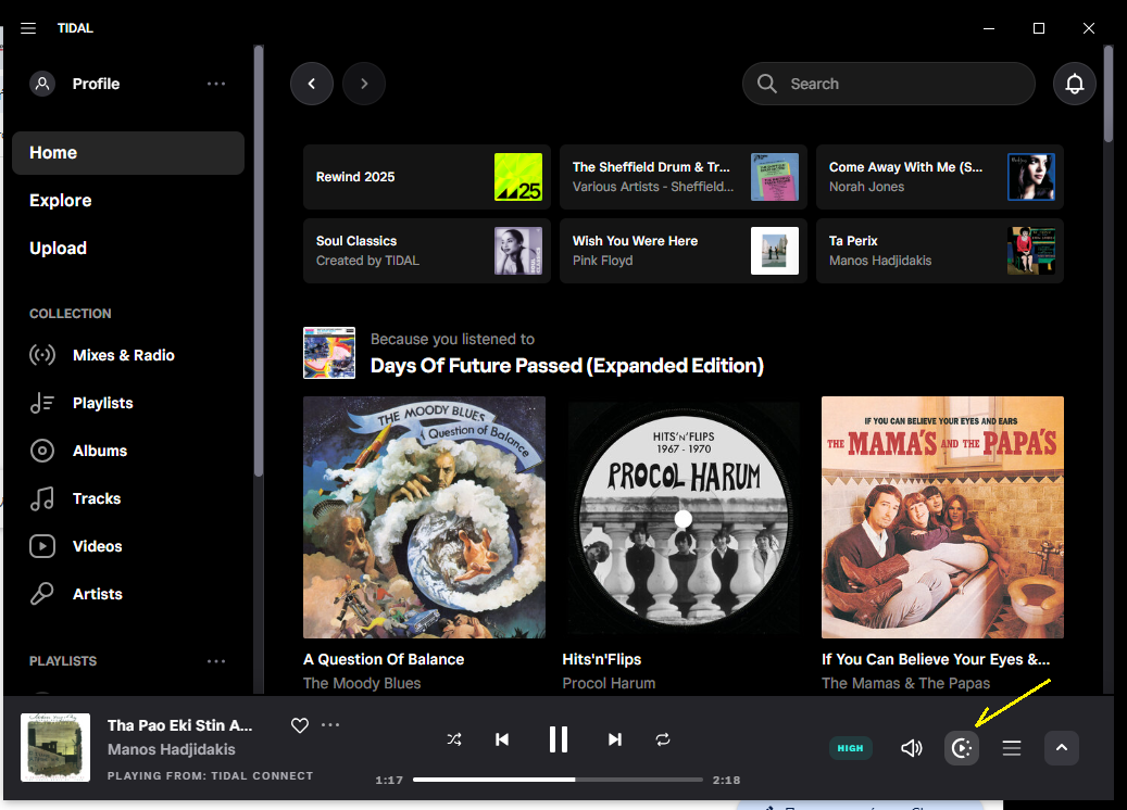

Με ανοιχτά το Streamer και τον υπολογιστή μας τρέχουμε στον υπολογιστή την εφαρμογή του Tidal, όπως είδαμε πιο πάνω. (Εννοείται ότι και ο υπολογιστής και το Streamer είναι συνδεμένα στο ίδιο τοπικό δίκτυο (με Ethernet/Wi-Fi).
Εντοπίζουμε το εικονίδιο της εξόδου ήχου (Sound Output) του Tidal. Στο σχήμα το δείχνει το κίτρινο βελάκι.
Εντοπίζουμε το εικονίδιο της εξόδου ήχου (Sound Output) του Tidal..
Το πατάμε. Ανοίγει ένα μενού επιλογών.

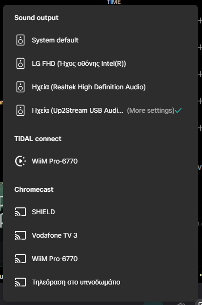

Παρατηρούμε ότι είναι χωρισμένο σε δύο ομάδες επιλογών.
1η Ομάδα: Sound Output
Δείχνει τις όλες διαθέσιμες συσκευές κάρτες ήχου ή DACs, που έχουν συνδεθεί εκείνη τη στιγμή με τον υπολογιστή (PC).
2η Ομάδα: Tidal Connect
Δείχνει όλες τις διαθέσιμες εκείνη τη στιγμή συσκευές δικτύου προς τις οποίες μπορεί να εκπέμψει και να στείλει περιεχόμενο η εφαρμογή του Tidal. Ανάμεσα τους βρίσκεται και το Streamer μας.
Δύο ομάδες επιλογών. Sound Output Ομάδα. Δείχνει τις διαθέσιμες συσκευές κάρτες ήχου ή DACs, συνδεμένα με το PC. Tidal Connect ομάδα. Δείχνει τις συσκευές δικτύου προς τις οποίες μπορεί να εκπέμπει το Tidal. Ανάμεσα τους και το Streamer μας.
Το εντοπίζουμε και το πατάμε. Στη συγκεκριμένη περίπτωση είναι το Cambridge MXN10 που φαίνεται με τα αρχικά του. Στην εικόνα το δείχνει το κίτρινο βελάκι.

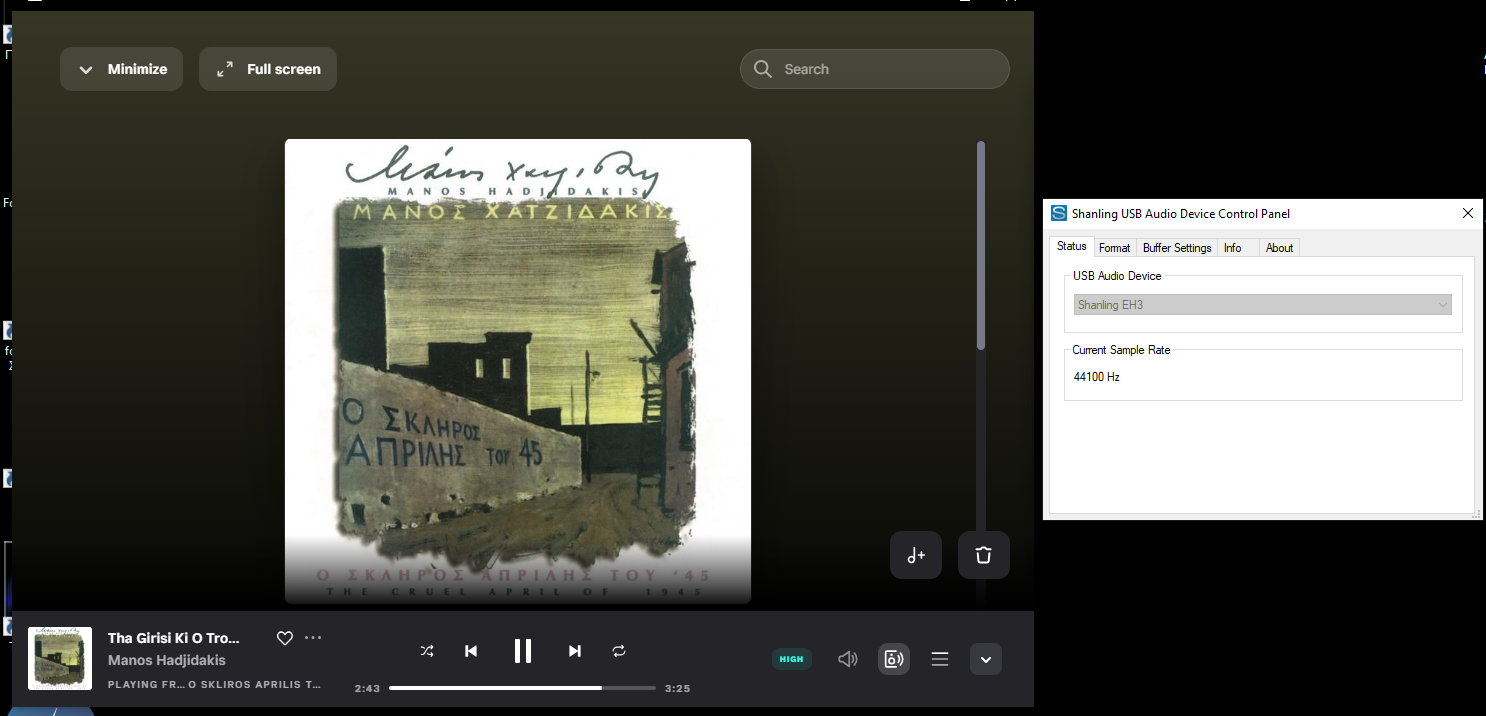

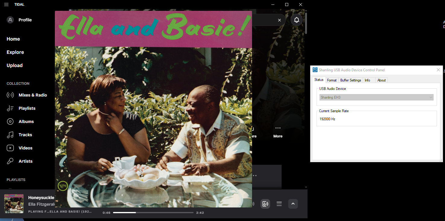

Αυτό ήταν! Τώρα χρησιμοποιούμε τον υπολογιστή ή το Laptop μας αποκλειστικά ως τηλεχειριστήριο για το Streamer. Είτε είναι συνδεμένα το PC/Laptop με το στερεοφωνικό μας σύστημα, είτε όχι. Δεν έχει καμμία σχέση. Την αναπαραγωγή την κάνει το Streamer, χωρίς να αναμιγνύεται ο υπολογιστής. Ενώ εμείς από απόσταση απολαμβάνουμε την άνεση της μεγάλης οθόνης. Αντί για τις μικρές και κουραστικές οθόνες των κινητών και των ίδιων των Streamers.

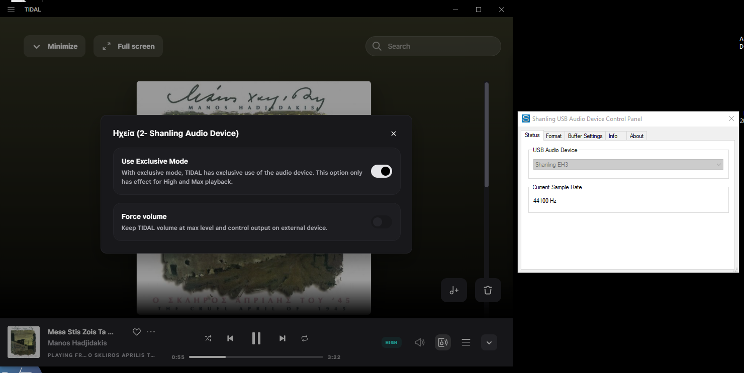

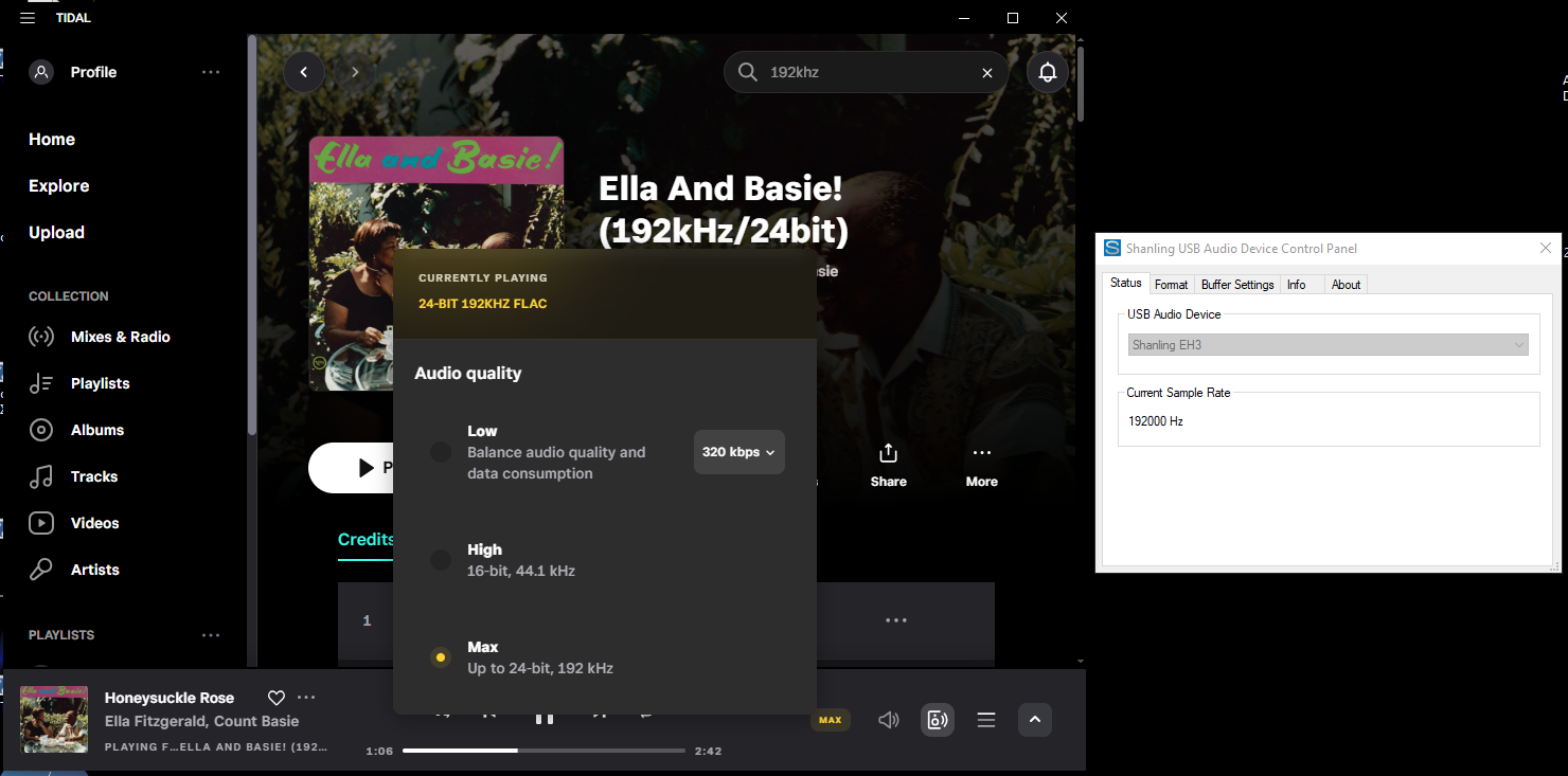

Στο Tidal καλό είναι για την καλύτερη δυνατή ποιότητα να δώσουμε Exclusive Mode, και να απενεργοποιήσουμε το Normalization για να μην παρεμβαίνει καθόλου στα προς αναπαραγωγή stream/αρχεία.
Keep up the good job @Sonus Naturalis :)
Reactions: Sonus Naturalis
Να το δείξουμε κι όλας.
Όταν είναι για το sound output, πάμε στη συσκευή που μας ενδιαφέρει και πατάμε το more settings.
Και θα ανοίξει ένα παράθυρο, Eclusive mode και Force Volume. Επιλέγουμε το Exclusive mode και το Force Volume, το τελευταίο εφ' όσον υπάρχει Volume Control στο μηχάνημα επάνω και έτσι χρησιμοποιούμε το δικό του.

Στις παρακάτω εικόνες βλέπουμε στο αριστερό μέρος την εφαρμογή του Tidal και δεξιά στο μικρό πλαίσιο την εφαρμογή του driver του DAC (Shanling EH3) που μας δείχνει κάθε φορά το Sample Rate (=Ρυθμός Δειγματοληψίας).
Στα Windows το Sample Rate είναι μόνιμα κλειδωμένο στα 48 KHz/16 Bits. Αυτή είναι η προκαθορισμένη (default) ρύθμιση. Αυτο σημαινει πως όποιο σήμα και αν έλθει στην είσοδο (π.χ. 192 KHz/24 Bits), ο Resampler των Windows θα το μετατρέψει (Resample) και θα το περικόψει (truncate) σε 48 KHz/16 Bits (48/16). Το Resample και Truncate προκαλούν σφάλματα στο αρχικό ηχητικό σήμα, τα οποία είναι ακουστά, προπάντων το Truncate.
Έχουμε τη δυνατότητα να ορίσουμε στο Setup των Windows διαφορετική ρύθμιση του Resampler. Να αλλάξουμε το Sample Rate στο οποίο θα κάνει Resampling (=αναδειγματοληψία). Αλλά μόνο να το αλλάξουμε. Θα παραμένει μόνιμα εκεί κλειδωμένο, ότι σήμα κι' αν δεχτεί στην είσοδο.
Στη δική μου περίπτωση το έχω ρυθμίσει να κλειδώνει στα 44.1 KHz/24 Bits. (Αντί για το default 48/16).
Πως γίνεται αυτό και με ποιό σκεπτικό έχω κάνει αυτή τη ρύθμιση, επιφυλάσσομαι να το εξηγήσω σε επόμενο post.
Ξεκινάμε τώρα το Tidal. Άλμπουμ ο υπέροχος "Σκληρός Απρίλης του '45" του Μάνου Χατζιδάκι.
Στα δεξιά παρακολουθούμε και τον driver του DAC που δείχνει το τρέχον Sample Rate. Η αρχική τιμή είναι στο κλείδωμα των Windows (44.1 KHz).
Σκληρός Απρίλης του '45. Κλειδωμένο Sample Rate 44.1 KHz
Στην επόμενη εικόνα βλέπουμε το Sample Rate του άλμπουμ, όπως είναι γραμμένο και μας το δίνει η Tidal. Πατώντας κάτω δεξιά στο πράσινο κουμπάκι που γράφει "HIGH" αναδύεται ένα μενού που μας δείχνει το format του κομματιού που παίζει. Το αναφέρει επάνω στην αρχή του μενού και είναι 44.1 KHz, 16 Bits, FLAC. (Δηλαδή CD format). Παρατηρούμε ότι συμπίπτει με το Sample Rate του Driver του DAC.
Format δίσκου 44.1 KHz/16 Bits, FLAC. Sample Rate DAC Driver = 44.1 KHz. Συμπίπτουν.
Πατάμε τωρα το κουμπακι Sound Output για να βρούμε την επιλογή More Settings από το Audio Hardware (κάρτες ήχου και DACs) που είναι διαθέσιμο για τον υπολογιστή μας. Η επιλογή αυτή δεν είναι ανοικτή για όλα. Π.χ. για τον Default Sound Driver δεν ανοίγει. Ανοίγει όμως για τον DAC (ηχεία Shanling...). Πατάμε λοιπον την επιλογή More Settings.
Όταν μπουμε στο υπομενού του More Settings... παρουσιάζονται δυο επιλογές.
-Use Exclusive Mode και
-Force Volume.
Στη δική μου περίπτωση το Force Volume είναι απενεργοποιημένο. Προφανώς διότι το Volume ελέγχεται από το Hardware του DAC και διότι στο Setup της Tidal έχουμε απενεργοποιήσει (deactivate) την επιλογή Normalize.
Πατάμε το "Use Exclusive Mode"
Μόνο η επιλογή Use Exclusive Mode είναι ανοικτή. Η επιλογή Force Volume είναι απενεργοποιημένη.
Αλλαζουμε τώρα άλμπουμ. Αναζητούμε και βρίσκουμε το κλασσικό 'L.A. WOMAN" των Doors.
Το άλμπουμ L.A. Woman των Doors.
Βάζουμε να παιξει. Πατωντας το κουμπάκι Sound Output βλεπουμε το format του δίσκου. Ειναι υψηλής ανάλυσης (Hi-Res). 96 KHz/24 Bits, FLAC. Παρατηρούμε την ένδειξη στον Driver του DAC. Άλλαξε στα 96 KHz. Ακολουθεί το Format του δίσκου. Την υψηλή ανάλυση δεν την βλέπουμε μόνο γραμμένη, τώρα πλέον μπορούμε να την ακούμε.
Format δίσκου 96 KHz/24 Bits, FLAC. Sample Rate DAC Driver = 96 KHz. Συμπίπτουν. Το DAC ακολουθεί.
Αλλάζουμε πάλι δίσκο. Βρίσκουμε το "Abraxas" των Santana στη Hi-Res έκδοση.
Santana Abraxas' άλμπουμ.
Βάζουμε πάλι να παιξει. Πατωντας το κουμπάκι Sound Output βλεπουμε το format του δίσκου. Ειναι κι' αυτό υψηλής ανάλυσης (Hi-Res). 176.4 KHz/24 Bits, FLAC. Παρατηρούμε την ένδειξη στον Driver του DAC. Ξαναάλλαξε στα 176.4 KHz. Ακολουθεί και παλι το Format του δίσκου.
Format δίσκου 176.4 KHz/24 Bits, FLAC. Sample Rate DAC Driver = 176.4 KHz. Συμπίπτουν. Το DAC και πάλι ακολουθεί.
Αλλάζουμε δίσκο για μία ακόμα φορά. Βρίσκουμε το "Ella and Basie" με την Ella Fitzgerald και τον Count Basie. Υψηλής ανάλυσης 192 KHz/24 Bits.
Ella Fitzgerald & Count Basie Ella and Basie. 192 KHz/24 Bits.
Βάζουμε πάλι να παιξει. Πατωντας το κουμπάκι Sound Output βλεπουμε πάλι το format του δίσκου. Επαληθεύεται η υψηλή ανάλυση (Hi-Res). 192 KHz/24 Bits, FLAC. Παρατηρούμε την ένδειξη στον Driver του DAC. Ξαναάλλαξε και πάλι στα 192 KHz. Ακολουθεί και παλι το Format του δίσκου.
Format δίσκου 192 KHz/24 Bits, FLAC. Sample Rate DAC Driver = 192 KHz. Συμπίπτουν. Το DAC και πάλι ακολουθεί.
Συμπεράσματα. Η ακρόαση με ενεργοποιημένη την επιλογή "Use Exclusive Mode" λύνει ένα σημαντικό μέρος από τα προβλήματα της αναπαραγωγής Tidal από υπολογιστή. Σημειωτέον ότι με αυτή τη λειτουργία ενεργοποιημένη η εφαρμογή του Tidal αναλαμβάνει τον πλήρη έλεγχο του ήχου στα Windows. Εάν ανοίξουμε ταυτόχρονα κάποια άλλη εφαρμογή που χρησιμοποιεί ήχο, π.χ. Youtube, θα βγάλει σφάλμα και ήχος δεν θα ακουστεί. Ακριβώς έτσι πρέπει.
