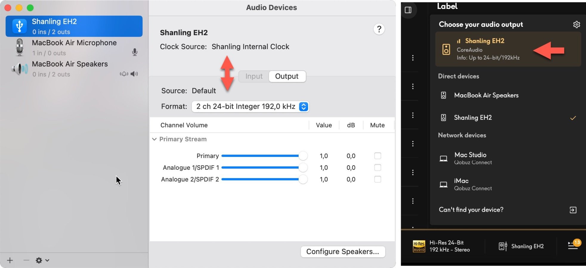

Εγώ έχω κάνει τη ζωή μου πολύ απλή και θα εξηγήσω το δικό μου, συνολικό setup.
Έχω laptop, δυο desktop, tablet και κινητό.
Ακούω είτε με ακουστικά από τη Head Fi γωνιά μου, είτε από το στερεοφωνικό μου, είτε από ένα μικρό στερεοφωνικό στο γραφείο μου. Και φυσικά και από το κινητό μου (με ακουστικά ή φορητά ηχεία στο εργαστηριο μου, ή στο αυτοκίνητο, ή στο περπάτημα).
Σε όλα έχω εγκατεστημένη την εφαρμογή του Spotify και του Qobuz.
Στην Head Fi γωνιά μου έχω ένα mac book air σαν streamer που δίνει μέσω usb c στο Shanling.
Παίζει τέλεια, σε bit prefect, οπότε δεν νιώθω προς το παρόν την ανάγκη να αγοράσω ανεξάρτητο streamer.
Με βολεύει πάρα πολύ, καθώς κάθομαι στην κουνιστή μου πολυθρόνα με τα ακουστικά μου και μελετάω τη μουσική που ακούω μέσω πληροφοριών στο internet. Δηλαδή, ακούω κάποιο έργο ενός συνθέτη και με τη βοήθεια κάποιας μηχανής τεχνητής νοημοσύνης ζητάω πληροφορίες και αναλύσεις για το έργο που ακούω, εναλλακτικές εκτελέσεις, βιογραφικά του συνθέτη και των εκτελεστών, συγκρίσεις με άλλους συνθέτες κλπ. Καταλαβαίνετε τι εννοώ.
Αν κουραστώ από τα ακουστικά, ανοίγω το στερεοφωνικό μου και το iMac που έχει τον ρόλο streamer, και πατώντας απλώς το κουμπάκι στο Qobuz (και στο Spotify το ίδιο είναι), η μουσική που ακούω, συνεχίζει εκεί.
Το iMac στέλνει στο MyteK και πάλι bit perfect σε εξαιρετική ποιότητα.

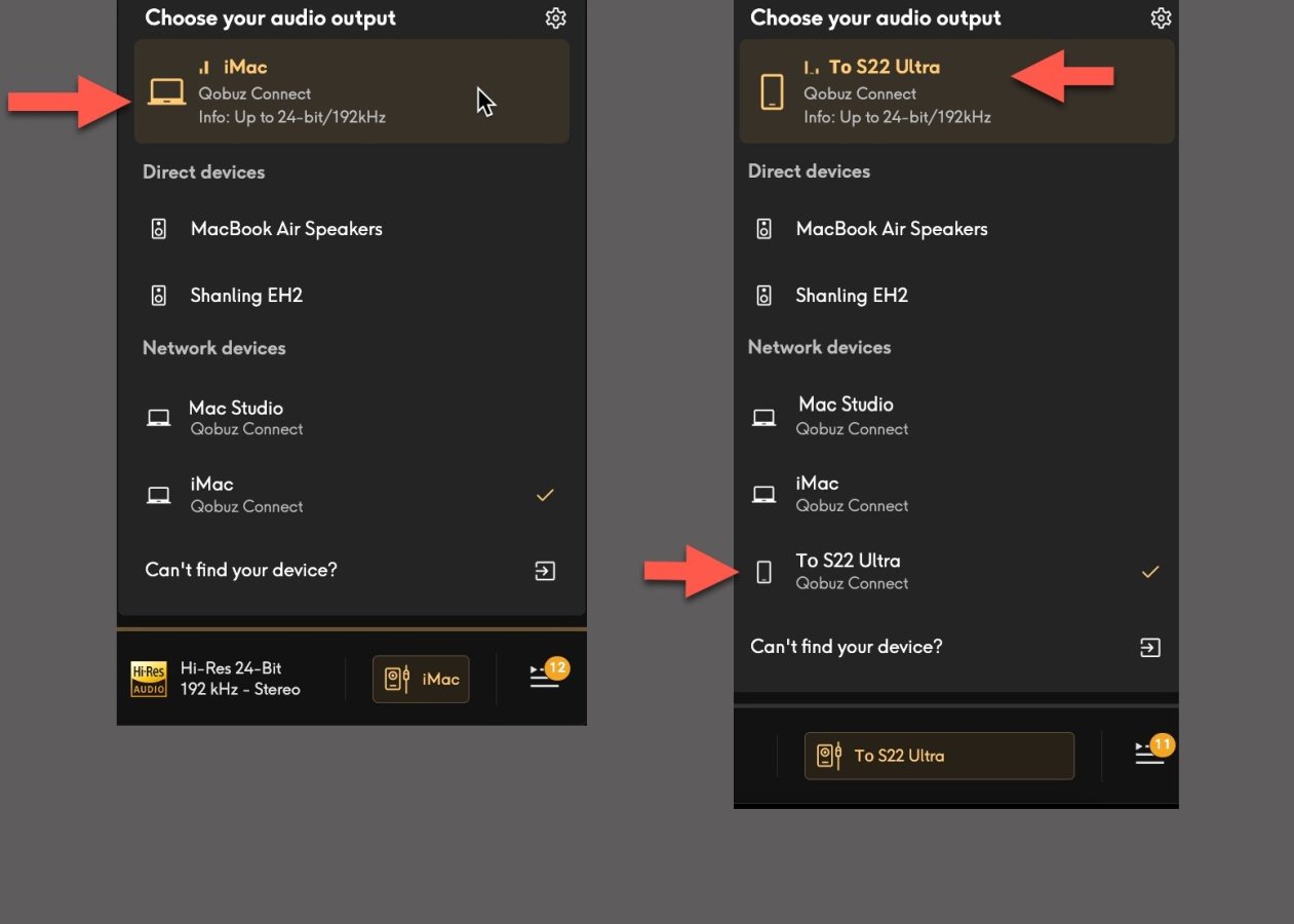

Συνεχίζω να κάθομαι στην πολυθρόνα μου και χρησιμοποιώ το laptop σαν remote control. :)
Και, αν χρειαστεί να πάω στο γραφείο μου για να δουλέψω, συνεχίζω εκεί, στο Mac Studio.
Και αν θέλω να πάω να δουλέψω λίγο στο εργαστήριό μου, ανοίγω το Qobuz στο κινητό μου και συνεχίζω στα Soundcore BT ηχειάκια μου, ή στα Sony BT ακουστικά μου.

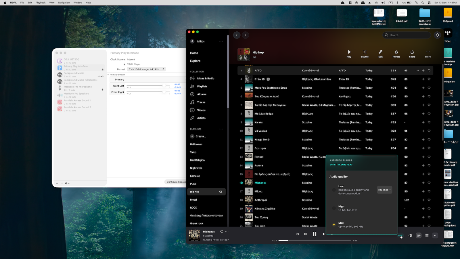

Χθες το βράδυ και σήμερα πρωί κάθισα να δοκιμάσω το precisio με διάφορα προγράμματα ακούγοντας κυρίως το nightingales and bombers
laptop mac book pro 16 2019 σαν πηγή, έξοδο με ifi defender max και στο precisio με όπου μπορούσα κοινές ρυθμίσεις πχ αναπαραγωγή από εφαρμογή, normalize off
Αρχικά με spotify pro σε losseless σε 2 hc 32-bit 768. Κάτι που μάλλον θα έπρεπε να αποφύγω;

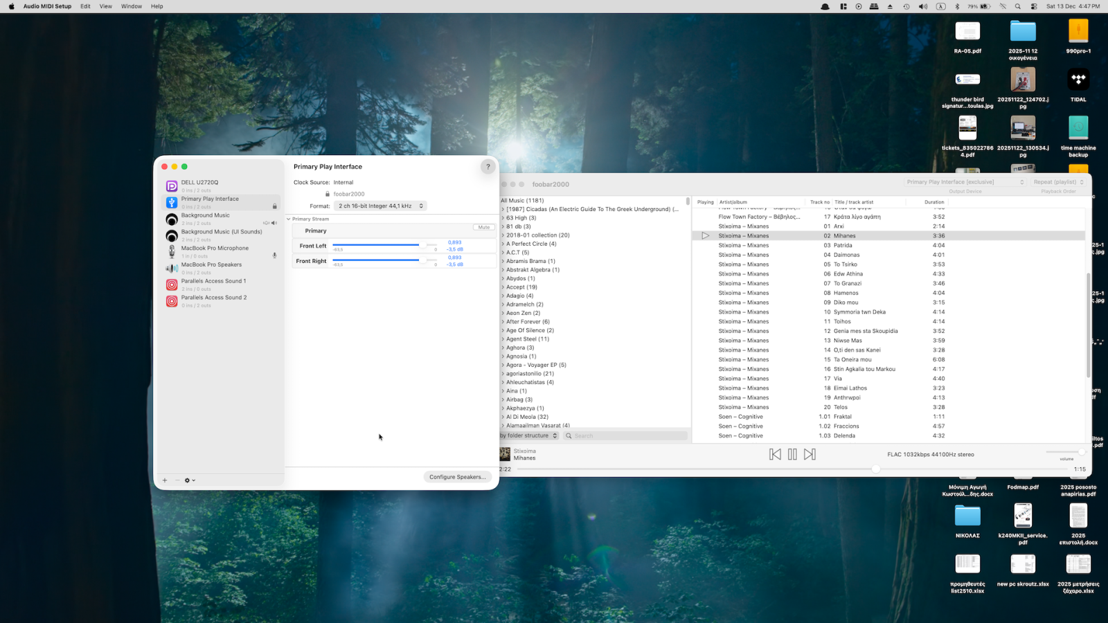

Μετά με foobar 2000 σε exclusive mode και έξοδο το ifi defender max και precisio, όπου διαπίστωσα ότι τελικά τα αρχεία μου σε flac δεν είναι τόσο πολλά. Ειδικά τα φυσικά cd μου είναι σε cbr 320
Σήμερα με tidal με ifi defender max και precisio
Αν εξαιρέσω κάποιες στιγμές που κολλούσε το foobar μου φάνηκε ελαφρώς καλύτερη ποιότητα. με flac μόνο για αναπαραγωγή.
Όμοια , η απόδοση tidal μου φάνηκε αρκετά καλύτερη του spotify.
Τα παραπάνω καθαρά υποκειμενικές απόψεις.

Screenshot 2025-12-13 at 4.12.37 PM.pngScreenshot 2025-12-13 at 3.32.42 PM copy.jpgScreenshot 2025-12-13 at 3.20.00 PM copy.png
Εάν το Foobar παρέχει την επιλογή ASIO Drivers του ίδιου του DAC που χρησιμοποιείς, θα πρέπει να την προτιμάς από την Exclusive. (Υποτίθεται ότι έχεις εγκαταστήσει το σχετικό με ASIO component).

Καλησπέρα.
Ψάχνοντας chatgtp & gemini για επαλήθευση και λίγο ψάξιμο forums δεν πρέπει να υπάρχει επιλογή σε mac
Αντιγράφω από chat gtp:
ASIO στο macOS​
  • Το ASIO ΔΕΝ υποστηρίζεται εγγενώς στο macOS
  • Το σχόλιο:
    «Αν το Foobar παρέχει ASIO Drivers του DAC…»
    👉 ισχύει μόνο για Windows
  • Στο macOS, το αντίστοιχο του ASIO είναι:
    • CoreAudio Exclusive (Hog Mode)
Άρα:
  • ❌ ASIO → όχι στο macOS
  • ✅ Exclusive / Hog Mode → η σωστή audiophile λύση στο Mac
2️⃣ foobar2000 για macOS – Τι υποστηρίζει πραγματικά​
Η macOS έκδοση του foobar2000:
  • χρησιμοποιεί CoreAudio
  • ΔΕΝ έχει WASAPI
  • ΔΕΝ έχει ASIO
  • υποστηρίζει:
    • Exclusive / Hog Mode
    • Bit-perfect PCM
    • DSD μέσω DoP (όχι native)
👉 Αυτό είναι απολύτως ΟΚ για high-end ακρόαση.
Τι είναι το​
Το Primary Play Interface είναι:
  • το default CoreAudio output wrapper του macOS
  • ΔΕΝ είναι Aggregate Device
  • ΔΕΝ είναι Multi-Output Device
➡️ Γι’ αυτό ΔΕΝ εμφανίζει:
  • Drift Correction
  • επιλογές συγχρονισμού
  • DSP toggles
👉 Και δεν πρέπει να τα εμφανίζει.
το κάτω μέρος φαίνεται κάτι σαν:
Αυτό σημαίνει:
  • ✅ Το αρχείο παίζει ως FLAC
  • ✅ Sample rate 44.1 kHz (native CD rate)
  • ✅ Stereo PCM
  • ❌ ΔΕΝ εφαρμόζεται ReplayGain
  • ❌ ΔΕΝ υπάρχει DSP
  • ❌ ΔΕΝ υπάρχει software attenuation
🎯 Αυτό είναι καθαρό bit-perfect playback.
To remote της volumio αναφέρει volume control αν και δεν έχει amp ή preamp, σαν να μειώνω την ένταση από foobar. Οπότε καλή λύση αν περισσεύουν 40 ευρώ + 30 μεταφορικά για ένα pause button πρακτικά για εμένα καθώς το έχω στο γραφείο.
για την ακρόαση από καναπέ μόνο το foobar τρέχει οπότε τα πλήκτρα καλύπτουν βασικές ανάγκες, play/pause

Δεν είμαι χρήστης Mac, αλλά για το Foobar έτσι είναι. Με Exclusive Mode πάντως δεν θα έχεις πρόβλημα.
Για το Remote Control, το σημαντικό είναι πως γνωρίζεις ότι έχεις αυτή την ευχέρεια και όποτε θελήσεις, αποφασίζεις.
