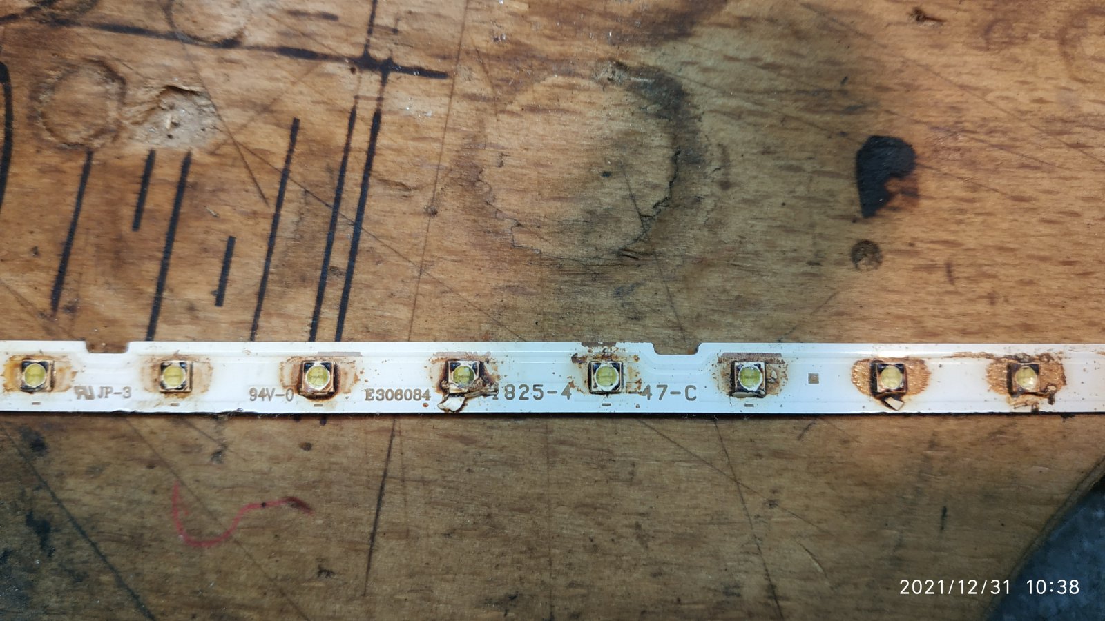

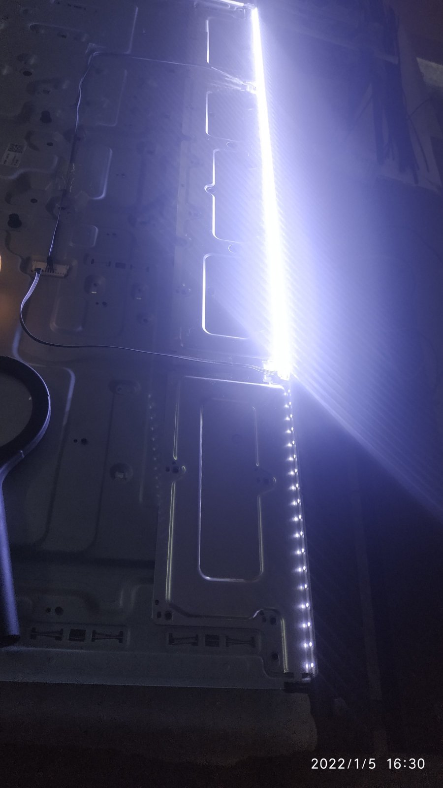

Είναι ακριβώς οι ίδιες. Ίδιο part number. Αν ήταν υψηλότερης απόδοσης πρέπει να ήταν φωτεινή όλη η επιφάνεια ή αν κατέβαζα την φωτεινότητα θα διορθωνα λίγο την κατάσταση, έτσι πιστεύω.ίσως τα νέα led να έχουν υψηλότερη απόδοση από τα προηγούμενα, αν και μου φαίνεται περίεργο να έχει μόνο στην κάτω πλευρά.
πάνω και κάτω πρέπει να είναι τα led φωτισμού.. μετά τα βάλανε στην πίσω πλευρά δλδ στην πλάτη της tv

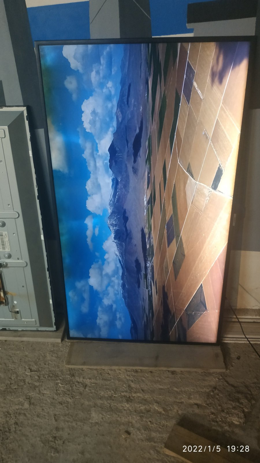

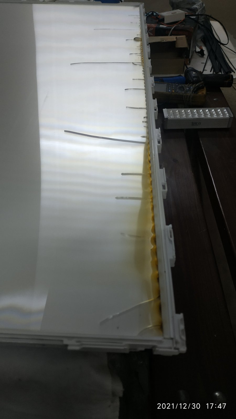

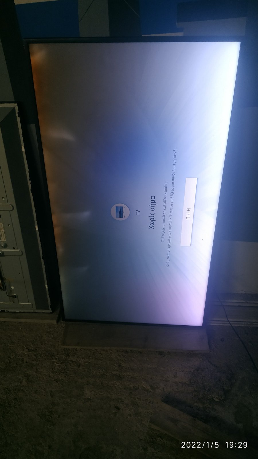

Δεν καταλαβα σχεδον τιποτα, αλλα αμα πιανουν τα χερια σου.. Μια χαρα!Τελικά το λάθος ήταν το πάνω κάτω που έβαλα. Το γύρισα κανονικά και επανήλθε η φωτεινότητα. Το κάψιμο που είχα στο κάτω μέρος και εμπόδιζε την διάχυση των λεντ το αντιμετώπισα με το κόψιμο 1,5 πόντου με τροχό. Δεν ήταν δύσκολη η διαδικασία αλλά θέλει λίγο το προσοχή και ακρίβεια. Αυτός ο ενάμισης πόντος που λείπει τώρα από την πάνω πλευρά δεν διακρίνεται καθόλου.
Νομίζω το έχω εξηγήσει επαρκώς το πρόβλημα που αντιμετώπισα. Το #9 post ήταν η λύση που βρήκα και το έγραψα μπας και βοηθήσω συμφορουμητη που μπορεί κάποτε να αντιμετωπίσει το ίδιο πρόβλημα. Η φωτογραφία δείχνει το κάψιμο που αναφέρω παραπάνω .Δεν καταλαβα σχεδον τιποτα, αλλα αμα πιανουν τα χερια σου.. Μια χαρα!
