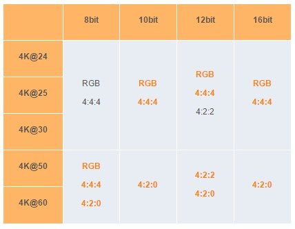

Μήπως τελικά είναι θέμα Epson λόγω limited bandwidth στα 10.2 που δεν δέχεται 4.4.4 10-12 bit;
Για τον Epson ναι συμφωνώ ,αλλά η lg oled? Και μάλιστα όταν δηλώνεις 4.2.2 στο zidoo δεν θα έπρεπε αυτό να δίνει ακόμα και στον Epson έστω και σε 8bit? Και αυτό συμβαίνει τόσο σε 4Κ όσο και σε 1080 (αν δε με απατά η μνήμη μου, δοκίμασε το σε παρακαλώ για να το δούμε ).
Είναι θέμα του περσινού μοντέλου η δικιά μου b7 με YCbCr 4:4:4 στα 12 bit δεν εμφανίζει καθόλου Βanding . Στο PC o Madvr μου δίνει πληροφορία στα raw edid data οτι το πάνελ της υποστηρίζει 10 και 12 bitdepths
Δεν νομίζω να είναι θέμα μόνο του περσινού μοντέλου γιατί αν διάβασες το θέμα στο forum τους :
http://forum.zidoo.tv/index.php?threads/ycbcr-422-10-bit-not-work-and-ycbcr-420-is-missing.6680/
χρήστες με Panasonic oled , Jvc προβολέα ,Sony tv έχουν επίσης το πρόβλημα . Αν στην δικιά σου b7 δεν υπάρχει αυτό είναι μια χρήσιμη πληροφορία για τους κατόχους!
Αυτοι που αναφερουν το προβλημα ειχαν ρυθμισεις color space auto και 10 bit στα 60 hz στα 4κ @50 hz και 60 hz οι περιορισμοι στο hdmi 2.0 δεν σε αφηνουν να πας στα YCbCr 4:4:4 10 και στα 12 bit σε αυτο δεν φταει η zidoo . Οταν κανουν τεστ με αναλυση στα 23.976 hz με 12 bit βαθος χρωματος δεν εχουν banding . Εγω τουλαχιστον που ημουν με το 1.5 firmware δεν ειχα προβλημα banding στα 4κ 23.976 hz με YCbCR 4:4:4 12 bit
εμενα γιατι οταν ανοιγω το colorspace χανεται η εικονα ενω σε καποια προηγουμενη εκδοση(δεν θυμαμαι..)δουλευε μια χαρα..?
Κανένα πρόβλημα! Συμπεράνουμε λοιπών πως κάποιοι έχουν color banding και κάποιοι άλλοι όχι!
Όσο αφορά το hdmi 2.0 το limitation (σύμφωνα με το πίνακα των specs τουλάχιστον) έχει να κάνει με τα 4K 10 bit με 422 color από τα 30 Hz και πάνω.
Ο πίνακας είναι από έδω: https://www.hdmi.org/manufacturer/hdmi_2_0/hdmi_2_0_faq.aspx
