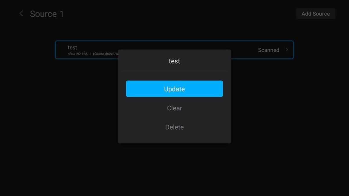

Το refresch απο που το κάνω;
Κάτι κάνεις λάθος με την ονομασία γιατί εμένα τις βρήκε όλες κανονικά και τα επεισόδια κ όλα.

Αναζήτησή πως κάνεις, γενικά μέσω update τον φάκελο ή συγκεκριμένα με την ταινία; (παρατεταμένο πάτημα ok - αναζήτηση νομίζω) Γιατί εμένα με δυσκολεύει το ότι στα αποτελέσματα δεν βγάζει ούτε ένα thumbnail ή έστω χρονολογία να ξέρεις τι θα επιλέξεις
