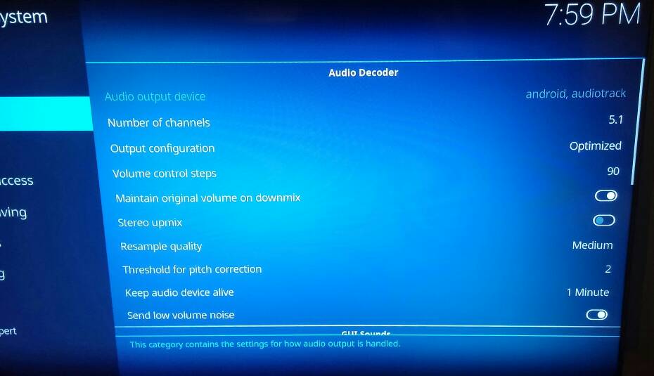

Στο θέμα kodi 17 και πολυκάναλος ήχος, χωρίς passthrough και με ρυθμισμένα ηχεία σε 5.1 παίρνω μόνο στέρεο.. Εν τέλει δε με πειράζει γιατί το zdmc με καλύπτει. Απλά κουβέντα να γίνεται... Στη φωτο φαίνονται οι ρυθμίσεις μου.

Μήπως έχεις ενεργοποιημένο το sync playback to display στα video settings?
Η ρύθμιση αυτή δεν είναι συμβατή με audio passthrough (κάνει resampling τον ήχο για συγχρονισμό με το video).
edit α δεν θέλεις passthrough, sorry.
Πάντως έχετέ το υπόψην οι του pasthrough.

Μωρέ εγώ θέλω passthrough. Απλά στην αρχή με passthrough δεν είχα καθόλου ήχο..Θα το δω και αυτό που λες.. Thanx

Περί passthrough, επιβεβαιώνω τα posts του Trelakos. Με passthrough δεν περνάει τίποτε, με απενεργοποιημένο, και με setup 5.1, παίζει stereo. Δεν θυμάμαι αν ήταν με AC3, το led του ενισχυτή αναβόσβηνε σαν να προσπαθούσε να κλειδώσει αλλά δεν, κι έπαιζε απλό stereo.
Όπως έχει πει και ο host505, έχουν αλλάξει πολλά με τους drivers. Πιστεύω ότι οι κινέζοι θα ζοριστούν και με το δικό τους fork. Θα ήθελα να δω βέβαια παρεμβάσεις στο android τους (αν και αμφιβάλλω) και όχι στο ZDMC. Πάντως είμαι σίγουρος που θα ζοριστούν με την έκδοση 17 του ZMDC και θα πάρει καιρό να την στρώσουν.
Έχουν αλλάξει πολλά, δυστυχώς. Με την 16, μπορούσες να έχεις παράλληλα και το Kodi και να έχεις τα πάντα εκτός από το HD ήχο. Η 17 είναι παντελώς άχρηστη σε κάποιον με πολυκάναλο setup. Μόνο απλά addons που παίζουν AAC2.0 ήχο.

Παιδιά στις υπόλοιπες πλατφόρμες συνεχίζει να παίζει μια χαρά το hdaudio passthrough με kodi 17.
Στο android υπάρχει το πρόβλημα, γιατί όπως έχουμε πει πολλές φορές πλέον υποστηρίζεται μόνο το official mediacodec API. Αφαιρέθηκαν κάποια "hacks" που υπήρχαν στο 16 γιατί σε κάποιες περιπτώσεις μπορούσαν να δημιουργήσουν προβλήματα, έως και βλάβες (απ'ό,τι λέει ο dev που επιμελήθηκε το θέμα).
Είναι θέμα συσκευών πλέον αν παίζουν σωστά ή όχι. Το nvidia shield και το xiaomi mi box γιατί παίζουν σωστά?
Επίσης να ξαναπώ να τσεκάρετε την ρύθμιση Player settings/Videos/Sync playback to display, πρέπει να είναι off για να λειτουργήσει το passthrough.

Στο off ήταν. Αλλά τίποτε. HD όχι, πολυκάναλο AC3 το παίζει στέρεο, μόνο τα AAC περνάνε ως στέρεο (τα πολυκάναλα όχι). Για πολυκάναλα setups το Kodi 17 στο x9s δεν....
