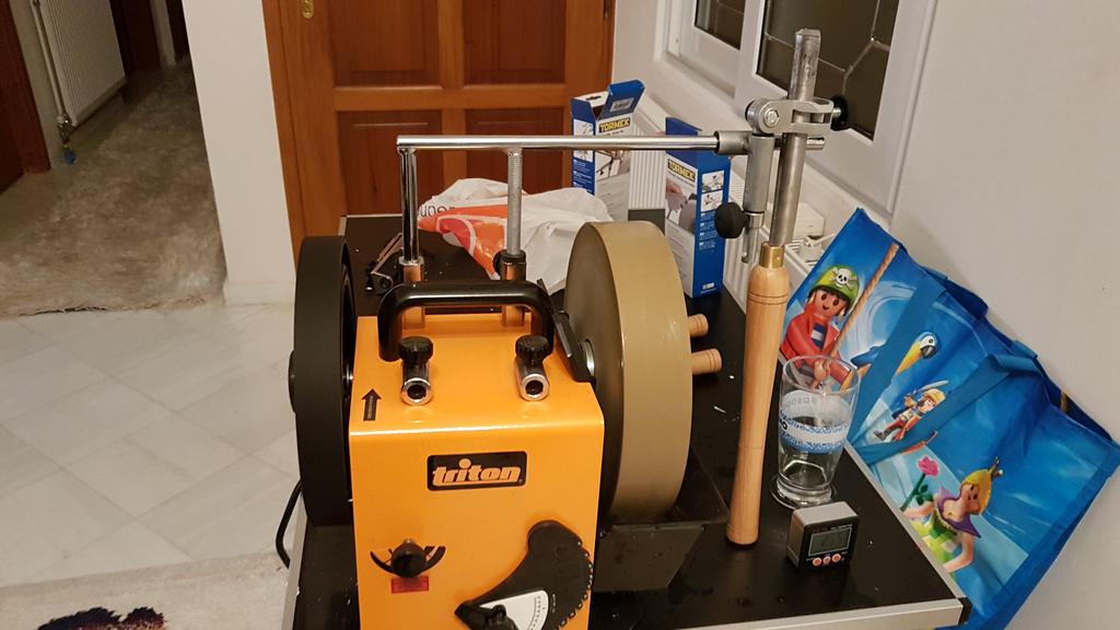

Εφερα την πέτρα του τροχιστικου της Τριτον απο Αγγλία με σκοπο να κανω μια υλοποιηση στον τορνο για να τροχιζω τα σκαρπελα αλλα εμενα φτανει τις 200 στροφες ελαχιστο ο τορνος ενω η πετρα θελει 150 μαξ.
Ετσι την εδωσα στον Μπαμπη που ο τορνος του πεφτει πολυ χαμηλα στις 90 στροφες.
Πιστευω ειναι μια καλη υλοποιηση η οποια θα γινει ακομα καλυτερη με προσθήκη ενος δισκου με νερο απο κατω.
Βέβαια θελει τορνο με αντιστροφη δλδ δεξιοστροφη περιστροφη για να δουλεψει με το toolrest.
Ή να πας το tool rest από την άλλη μεριά....
ή ακόμα καλύτερα να πάρεις ένα κανονικό τροχιστικο...

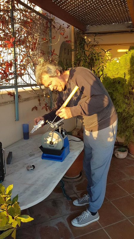

Αν και κανονικά έπρεπε να την ανεβάσω στο "Τι παραλάβαμε σήμερα"...
Και κάπου εδώ τελειώνει η αναζήτηση τροχιστικου :)
Ναι, ακριβό.
Ναι, Φεράρι για να πας περίπτερο για τσιγάρα στα 100μετρα.
Ναι, υπερβολή στα χρόνια της ανέχειας που ζούμε...
Μόλις όμως πιάσεις ένα σκαρπελο και ξεκινήσεις να το τροχιζεις σε Τορμεκ είναι σαν να ανακαλύπτεις τον τροχό, την φωτιά και ότι άλλο ανακάλυψε ο άνθρωπος βγαίνοντας από της σπηλιές :) Τότε καταλαβαίνεις γιατί όλοι αυτοί που υποστηρίζουν το τροχισμα σε Τορμεκ το κάνουν με τόσο πάθος. Δεν το κάνουν για να πείσουν τον εαυτό τους για τα λεφτά που έδωσαν. Τι κάνουν γιατί απλά το μηχάνημα αξίζει κάθε ευρώ που δίνεις και το τροχισμα γίνεται παιχνίδι :)
Και κάπου εδώ συνειδητοποίησα τι θα περνούσα αν πέταγα τα μισά λεφτά του Τορμεκ σε συμβατικό grinder. Ακόμα θα έβριζα :)
