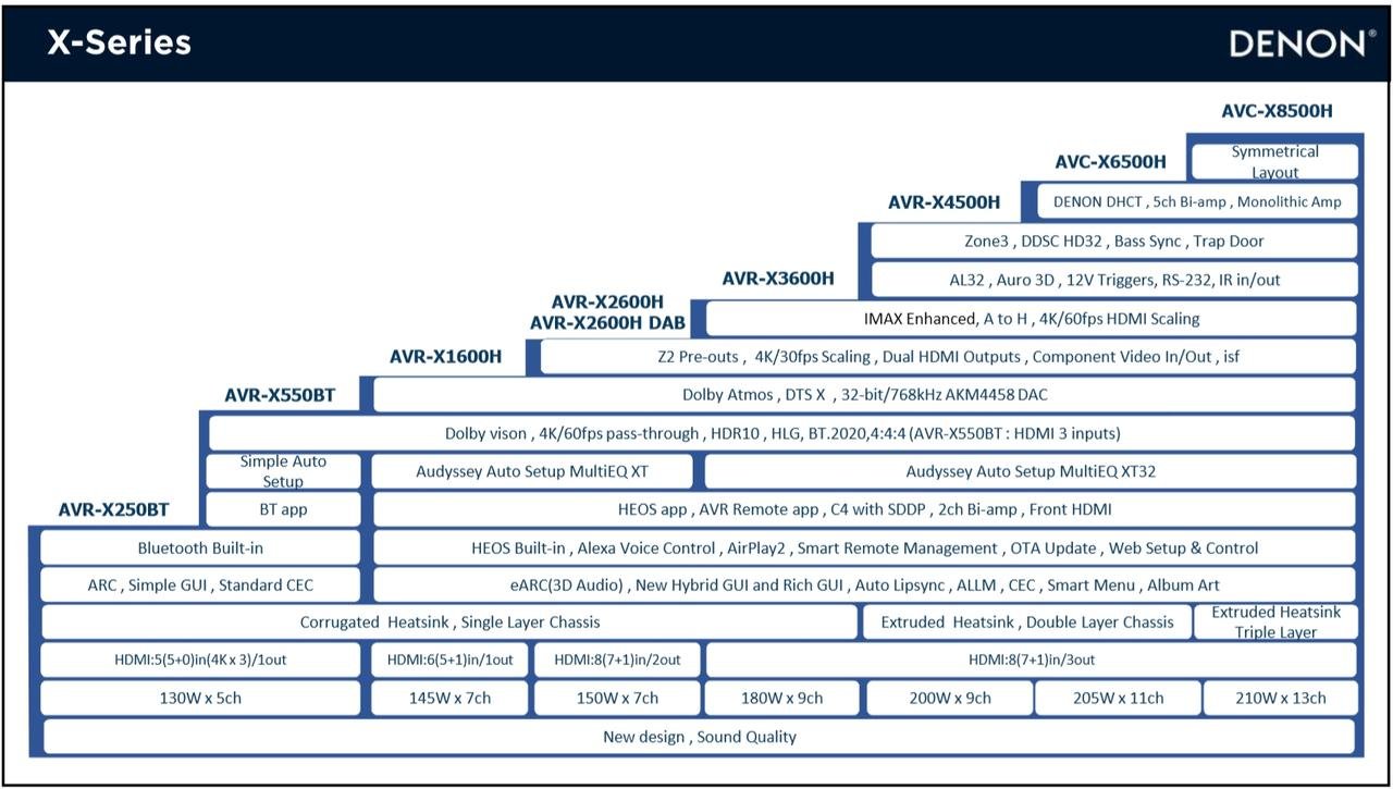

Κατόπιν προτροπής του Κώστα ανοίγω ένα νέο θέμα για να συζητήσουμε σχετικά με τους νέους ενισχυτές AV των Denon Marantz για την περίοδο 2019-2020.
Περιμένοντας να μεταφερθούν τα μηνύματα από το άλλο θέμα στο οποίο έχουν αναρτηθεί κάποια post μου σχετικά και για να συνεχίσω παρακάτω, ας δούμε ποια νέα μοντέλα έχουν ανακοινωθεί μέχρι στιγμής.
Σε πολυκάναλους έχουμε μέχρι στιγμής:
Denon
AVR-X1600H
AVR-X2600H
AVR-X3600H
Marantz
NR1510
NR1710
SR5014
SR6014
Και σε δικάναλους - ναι καλά διαβάσατε, από φέτος θα υπάρχουν και δικάναλοι AV, γιατί όχι άλλωστε - έχουμε:
Denon
DRA-800H
Marantz
NR1200
Ωραίες οι αλλαγές που έκαναν φέτος πάντως στην καινούργια γενιά. Μικρές αλλά.... σοκαριστικές στο αποτέλεσμα θα έλεγα. Τόσο καλό που αποφάσισα να υπάρξει και τέταρτο setup πολυκάναλο στο χώρο. χοχοχοχο.
Θα αναφερθώ σε πρώτη ευκαιρία όπως μου τα εκμυστηρεύτηκε ο φίλος μου ο Kentaro Yamazaki μια βραδιά στη Yokohama λίγο έξω από το σταθμό που πίναμε σάκε :eek:
Σε συνδυασμό με το revision της Dolby για το atmos που πλέον περιλαμβάνει και Virtual speakers και φυσικά στη νέα γενιά αυτό θα υποστηρίζεται (f/w update για το Dolby Height Virualizer).

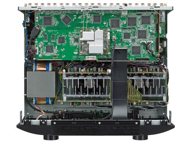

Εκεί που λες που τα πίναμε με τον Kentaro Yamazaki, τι γυρνάει και μου εκμυστηρεύεται ότι του είπε ο Shinichi Yamauchi ο σάουντ εντζηνήαρ της Denon για τη νέα γενιά;
Μου λέει επί λέξη: パプーをンプγ�電源供ηϴ¦γƒ©γ‚ ンにもこγ*γ‚γ£γ¦γŠγ‚Šγ€εΎ“ζ γ�γ‚·γƒ³γ‚°γƒ«γƒ—γ‚ γƒ γƒΌγ‹γ‚‰γƒ‡γƒ γ‚’γƒ«γƒ—γ‚ γƒ γƒΌγ«ε ‰ζ›´γ€‚γ‚·γƒ³γ‚°γƒ«γƒ—γ‚ γƒ γƒΌγ§γ—γ€γ‚—γƒ*γ‚ΉγƒˆγƒΌγ‚—γŒε’—γˆγ‚‹γ γ©γ�問ι‛ŒγŒγ‚γ‚‹γŸγ‚γ€γƒ‡γƒ をルプ゠ムーにする事で、3ch、4chで1ηϴ„γšγ 電源供ηϴ¦γ™γ‚‹ε½’γ¨γ γ‚Šγ€γƒγƒ£γƒ³γƒγƒ«ι–“γ�γ‚—γƒ*γ‚ΉγƒˆγƒΌγ‚—δ½ŽζΈ›γ€ζ* γ‚„SNγ�ζ”Ήε–„γ€γƒ•γ‚©γƒΌγ‚«γ‚Ήγ‚‚ε §γγε‘δΈŠγ—γŸγ¨γ„γ†γ€‚:eek:
Βρε συ του λέω, Κινέζικα μου τα λές. Γιαπωνέζικα είναι μου λέει, και μου εξηγεί:
Αλλάξανε τον τρόπο με τον οποίο τροφοδοτούνται τα τρανζίστορ από τον AVR-X2500Η στον AVR-X2600Η. Τώρα τα μισά τρανζίστορ παίρνουν ρεύμα από διαφορετικό καλώδιο που ξεκινά από το μπλοκ της τροφοδοσίας, με αποτέλεσμα το μέρος του τελικού σταδίου που είναι μακρύτερα να μην αλληλεπιδρά με εκείνο που είναι πιο κοντά στο τροφοδοτικό και έτσι να μην αρπάζει θόρυβο και να υπάρχει λιγότερο crosstalk.
Ωραία του λέω. Τι άλλες αλλαγές έχουν κάνει; Και απαντάει ο άτιμος "χικ-χικ" και πάρτον κάτω. :flipout:

Να ένα ακόμα από εκείνα που του εκμαίευσα. Τώρα λέει πήρανε το ίδιο μεν DAC που φορούσε η προηγούμενη γενιά AK4458VN και τι έκαναν; Πήγανε λέει στο σημείο της πλακέτας που βρίσκεται το DAC...
... και αλλάξανε την τάξη λειτουργίας του φίλτρου που είναι έξω από το DAC και υλοποιείται με op-amp, σε τάξη Α!!! Ακριβώς η ίδια μέθοδος όπως στον AVC-X6500H δηλαδή.
Έχει και άλλα που τράβηξαν τα δίχτυα πάντως. Ακόμα δεν έχω πάει στα features να φανταστείς... . :eek:

Όλες αυτές οι μικρές αλλαγές σε σημεία κλειδιά έχουν το αποτέλεσμα να επιφέρουν συνολική βελτίωση στον ήχο. Να για παράδειγμα δες τι άλλα πράγματα έχουν αλλάξει εντός πριν πάω στα features:
Αλλάξανε κάμποσα υλικά. Το κύκλωμα οδήγησης των τρανζίστορ εξόδου από εκεί που στην προηγούμενη γενιά χρησιμοποιούσε αντίσταση και πυκνωτή, τώρα χρησιμοποιεί τρανζίστορ και το ίδιο. Αυτό σημαίνει πιο σταθερό ρεύμα για την οδήγηση ακριβώς όπως γίνεται στον μεγαλύτερο AVR-X4500H.
Oι πυκνωτές στο στάδιο εισόδου του τελικού αλλάχτηκαν από γενικού σκοπού πυκνωτές σε καλύτερης ποιότητας όπως εκείνους που χρησιμοποιούνται στον AVC-X8500H.
Όλες μα όλες αυτές οι μικρές αλλαγές κάνουν διαφορά στον ήχο. Ο κόσμος βέβαια δεν το γνωρίζει και μένει μόνο στο τι λένε οι μπροσούρες οι οποίες διαφημίζουν μόνο features. Είναι εύκολο να νομίσει κάποιος ότι ο 2600Η είναι ίδιος με τον 2500Η. Δεν είναι καθόλου και αυτό είναι ακουστό.

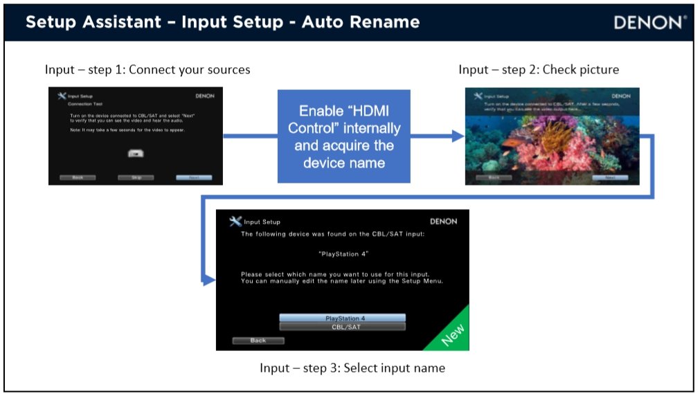

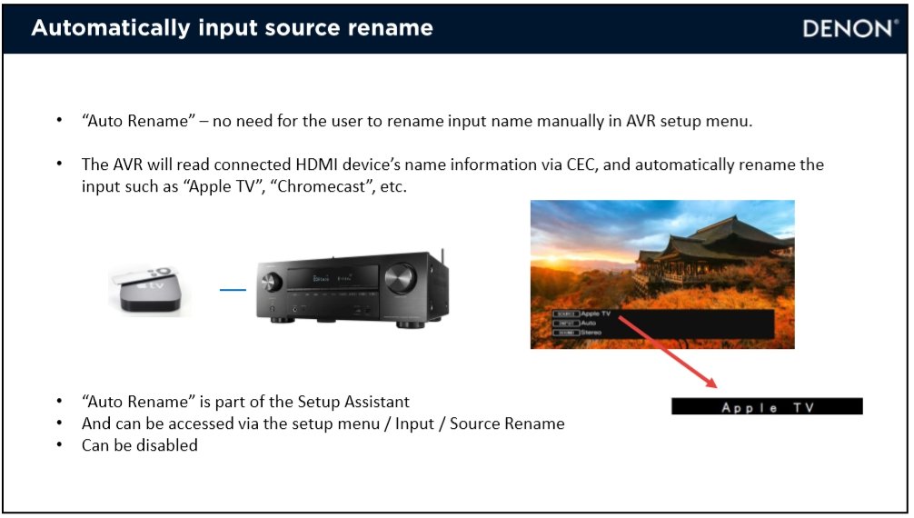

Υπάρχουν κάμποσα ακόμα νέα features, τα οποία περιλαμβάνουν από την ενσωμάτωση του eARC πλέον σε όλα τα μοντέλα (μέχρι πρότινος την είχανε τα μεγαλύτερα μοντέλα) την αυτόματη ονοματοδοσία εισόδων, όπου με το που θα συνδέσεις με HDMI μια συσκευή, η είσοδος θα γράφει αυτομάτως ποια συσκευή είναι (το δοκίμασα ήδη στον 2600Η που έχω στήσει) μέχρι και την αποστολή ήχου μέσω Bluetooth. Τα μοντέλα της προηγούμενης γενιάς είχαν μόνο λήψη.
Δεν νομίζω ότι χρειάζεται να επεκταθώ παραπάνω, τα γνωρίζετε.

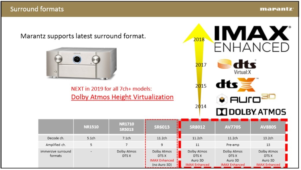

Φυσικά μιλάμε για τον 3600Η, που άλλαξε, έβαλε τα καλά του με δυο ακόμα κανάλια (επιτέλους!) και έχει...
.... ΙΜΑΧ Enhanced.
Το πρωτοβρίσκει κάποιος στη γκάμα των δύο εταιριών στα μοντέλα AVR-X3600H και SR6014.
Στο 25άλεπτο βίντεο που μου έθεσαν υπ' όψη τα παιδιά από τη Denon και τους ευχαριστώ γι'αυτό, λύθηκαν και εμένα οι απορίες μου για το τι είναι αυτό.
Επιγραμματικά. Με το που γίνει Detect σε σήμα IMAX, ο ενισχυτής αυτομάτως εισάγει ειδικές ρυθμίσεις σε εικόνα και ήχο, οι οποίες περιλαμβάνουν άλλου τύπου crossover στα ηχεία. 24dB/octave και μάλιστα με ξεχωριστή ρύθμιση για το low pass filter και ξεχωριστή ρύθμιση για το high pass filter. Και είναι και παραμετροποιήσιμο όλο αυτό!!!!
Δείτε το βίντεο που τα εξηγεί όλα και δείχνει το μενού του ενισχυτή όταν παίρνει σήμα IMAX Enhanced.
