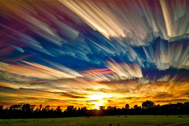

Υπάρχει θέμα με την αισθητική του κάδρου. Οι πολλαπλές λήψεις δημιουργούν πρόβλημα στα κινούμενα σύννεφα και το νερό και τα κάνει να φαίνονται σαν συγκολλημένα κομμάτια. πχ κάθε κομμάτι νερού έχει τη δική του "ροή" και το τελικό αποτέλεσμα δεν είναι καλό αισθητικά (τουλάχιστον για εμένα).
Δείτε εδώ ένα τέτοιο παράδειγμα (εμένα δεν μου αρέσει αυτό το αποτέλεσμα)

Τι να καταλάβουμε από αυτο το παράδειγμα (σμικρυνση σε 5% !!) έχει σαγρέ γραμμές ?? δεν φαίνονται !!
Ασε που μου αρέσει αυτό που βλέπω ..
Εχεις στοιχεία λήψης ?. Μου φαίνεται οτι είναι μικρός ο χρόνος των μεμονωμένων λήψεων (με κόντρα φως γαρ .. πρέπει να είναι κάτω απο 1 sec)
Το να δημιουργούνται ασυνέχειες σε μακρές λήψεις όπως το έθεσα (δηλ. 10Χ 30sec αντι 1 Χ 300) ακούγεται παράλογο .. μιλάμε για ένα κενό 1/3sec (στη χειροτερη περίπτωση σαν την Α7) εως 1/60sec (Νικον 1) κάθε 30sec .. = 1% - 0.17% .. πρέπει να πηγαίνουν με χίλια τα σύννεφα για να δεις ασυνέχεια ..
