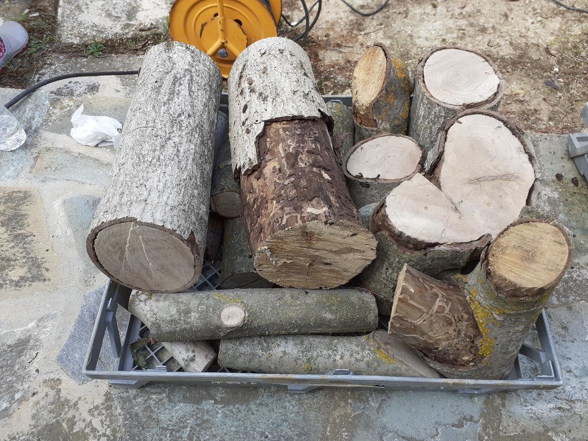

Επειδη τα κλαδια ειναι πολυ φρεσκα, το ξυλο εσκασε.
Εχει εφαρμοσει κανεις καποια γιατρειά σε νωπα ξυλα που να εχει λειτουργησει? Στο διαδικτυο βρισκεις οτι θες απο λυσεις, αλλα προτιμω κατι που να εχει δοκιμαστει και εχει δουλεψει.
Πολυ περιεργο. Αν θυμαμαι καλα, οταν τα εφερα δεν ειχαν σκισιματα (ισωε ελαχιστα).
Για αρκετες ημερες ηταν στη σκια, σε περιοχη με υγρασια και αλλες τοσες μεσα σε κλειστη σακουλα, μαζι με κομμενα κλαδια πευκου (και μεγαλη υγρασια στη σακουλα). Το λεω μην τυχον πρεπει να μεινουν κι αλλο σε περιβαλλον με υγρασια.

Αναποφευκτο ειναι.
Μιχαλη αν εχεις στεγανωτικο ταρατσων βαψε τις κοπες με αυτο η με πλαστικο χρωμα!
Ετσι αποτρεπεις το χασιμο υγρασιας απο εκει και το οδηγεις απο τον φλοιο αποτρεποντας τα ραγισματα!

Ναι δεν ειχαν σκισιματα οταν τα εφερες και σιγουρα φταιει το περιβαλλον. Τα εχω στους παγκους με υγρασια αυτες τις μερες ελαχιστη, κατω απο 50%. Αυτο φταιει.
Απλα ρωταω για κανενα γιατροσοφι που να δουλευει στην παρουσα φαση, πριν κλεισω τα ακρα τους με ξυλοκολλα και τα αφησω κανα εξαμηνο στην ακρη.

Πάρα πολύ δύσκολο και δύστροπο ξύλο, γι’αυτό το λατρεύω.
Αμυγδαλιά!!!!!!
Φρεσκοκομμένα κομματάκια με πανέμορφη καρδιά και τρομερά νερά. Να δούμε τώρα τι θα κάνω για να μην μου σκιστούν.:chinscratch:
