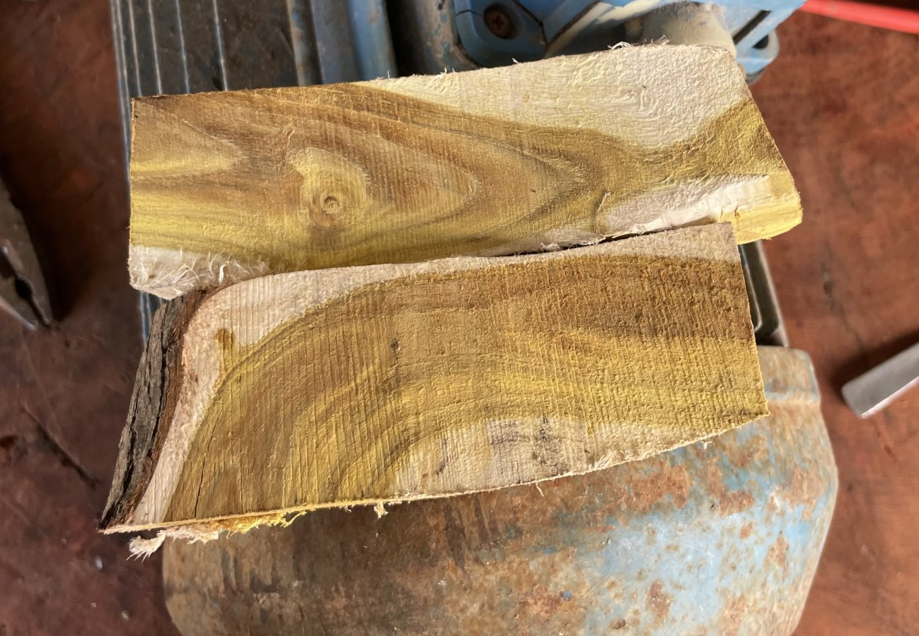

Ωραίο ξύλο… πανέμορφο και φτηνό… 😃
Αλλά τα πράγματα, εσωτερικά, δεν είναι ακριβώς όπως φαίνονται…
