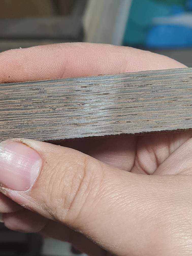

Στην τελευταία αγορά ξυλείας, πήρα κάτι πηχάκια (τα είχαν για πέταμα) από ένα σκουρόχρωμο ξύλο που μου φάνηκε ενδιαφέρον.
Έχουν πάχος περίπου ένα εκατοστό και όταν τα έκοψα είχαν ομοιόμορφο σκούρο χρώμα σε όλο τους το βάθος - άρα δεν είναι βαμένα σκέφτηκα. Αν βάλεις οινόπνευμα όμως, αφήνουν μια καφετί λαδίλα (όπως στο χαρτί που φαίνεται στην φωτογραφία) και επίσης αλλοιώνεται το χρώμα τους (δείτε πως έχει γίνει στις άκρες - στη μέση είναι ακόμα νωπό το οινόπνευμα).
Επίσης στο πλάνισμα, τα νερά τους έχουν ένα μαύρο της πίσσας (βλέπε 2η φωτό).
Πιστεύω ότι είναι εμποτισμένα με κάποιο χρώμα/υλικό, αλλά υπάρχει εμποτισμός που να πηγαίνει τόσο βαθιά και να βγαίνει τόσο ομοιόμορφος σε όλο το βάθος;

Wenge είναι. Ειναι τροπικό ξυλο με έλαια και πολλούς πόρους .
Το έβαζα για κόντρες στα μανικια. Κάποιοι κάνουν και σώμα κιθάρας με αυτό.
Έχει από ανοιχτα καφέ εως τελείως μαύρα νερά.
Ο αποχρωματισμος που λες είναι απλά η απομάκρυνση των ελαίων.

Ναι, μοιάζει πάρα πολύ. Άρα είναι το φυσικό λάδι του ξύλου... Κάνουμε κάτι για αυτό ή το αφήνουμε όπως είναι αν πχ θέλουμε να περάσουμε βερνίκι ή λάδι φινιρίσματος;

Εμείς στις κιθάρες τα ξύλα τα βράζουμε για να λυγίζουν και να φύγουν τα λάδια. Τώρα τι να σου πω; Δεν νομίζω ότι έχει νόημα. Αυτά τα ξύλα πριν το βάψιμο τα επεξεργαζομαστε με ρητίνες για να κλείσουν οι πόροι.
Αν πας να βάψεις έτσι απλά επάνω του θα εχειςνπροβλημα με τους πόρους πιο πολύ πάρα με τα έλαια.

Και αν όντως μιλάμε για ξύλο με λάδι, αν έχεις σκοπό να τα κολλήσεις μεταξύ τους ή με άλλα ξύλα με Titebond κλπ, θα πρέπει πρώτα να τα καθαρίσεις με ασετόν, για να απομακρυνθεί το λάδι για να πιάσει σωστά η κόλλα (όπως λέει ο Jim Heavey στο κανάλι της Titebond)

Μια λογική σειρά επεξεργασίας μου φαίνεται: Ασετόν για να φύγει το λάδι, μετά κάτι σαν Sanding Sealer για να κλείσουν οι πόροι και μετά ό,τι θα έκανες με οποιοδήποτε άλλο ξύλο.
(tip: κάνε ένα πείραμα: Βγάλε ένα πηχάκι αύριο έξω στον ήλιο και άστο μερικές ώρες να δούμε αν θα αλλάξει χρώμα. Είναι μια ιδιότητα της τροπικής - αν όντως είναι - ξυλείας)
