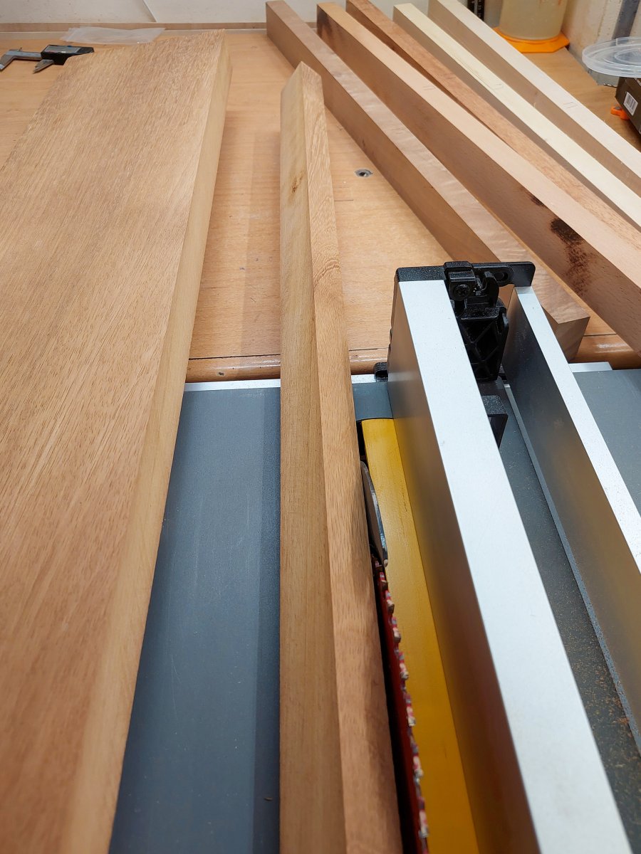

Αν βγει τίποτα της προκοπής με το ιρόκο, πες μας. Εγώ ότι δοκιμή έχω κάνει δεν παίρνω ωραίο αποτέλεσμα, συν την ταλαιπωρία που μαυρίζει εύκολα όταν το κόβεις και πρέπει να διορθώσεις με τρίψιμο.
Περίεργο αυτό που λες Δημήτρη με το μαύρισμα. :unsure: Ίσως να μην ταιριάζει με το δίσκο σου.
Σήμερα έκοψα 6 διαφορετικά είδη ξύλων και όπως βλέπεις, σε πρώτο πλάνο, το Ιρόκο δεν μαύρισε καθόλου.
Σε μένα η Οξιά (και η Καρυδιά στην αρχή και το τέλος του κοψίματος) μαυρίζουν συνήθως.
Σφενδάμι, Φλαμούρι και Niangon, δεν μαύρισαν - σχεδόν - καθόλου.
Και μιλάμε για δυόμισι ετών δίσκο, ατρόχιστο (εντάξει, σιγά την παραγωγή που κάνω εδώ που τα λέμε, δεν πιστεύω να θέλει και τρόχισμα :-p. )
Αλλά το πάω αργά και σταθερά. Παλιά που ... έσπρωχνα με δύναμη για να πάει γρήγορα νομίζοντας πως κάνω καλό, όλο καψίματα είχα.
Για να δούμε πως θα συμπεριφερθεί και στον τόρνο ...
Πάντως, καθώς έκοβα το Ιρόκο, πολύ εύκολα πήγαινε. Λες και ήταν ... κούφιο.
... Θα ενημερώσω :)
Όμορφο έδειξε. Το κομμάτι που δούλεψα (με την ταλαιπωρία) φαινόταν πολύ διαφορετικό από αυτό που δείχνεις - σαν άλλο ξύλο. Ίσως έπεσα στην περίπτωση.
